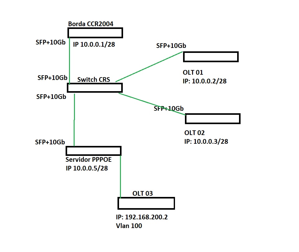

    Bom dia pessoal, estou com um certo problema, creio eu que seja algum erro meu na configuração.
    Vou postar a topologia da rede, a OLT 03 conecta os clientes de forma normal, já que mesma esta conectado direto com o Servidor PPPOE, já as outras OLTs o ping responde, mas não conecta.
    Os cliente atrás das OLTs 01 e 02 não autenticam no Servidor PPPoE.

    você passou as vlans pela uplink da olt e do switch para o seu bras?
    Padrão Re: Ajuda configuração na borda do mikrotik
    Pelo que entendi existe um serviço de pppoe em uma vlan na interface sfp+10g do servidor pppoe que está ligado ao switch,
    e as OLTS conectadas e os clientes das OLTs estão nesta mesma vlan desse servidor pppoe?

    Na verdade o PPPoE esta so na OLT para comunicação de ONU com OLT.
    Citação Postado originalmente por patriciomartins Ver Post
    Não tem vlans.
    Citação Postado originalmente por fabiofaker Ver Post
    Certifique-se de que a configuração PPPOE em outras OLTs também esteja configurada corretamente para conectar ao Servidor PPPOE como OLT 03
