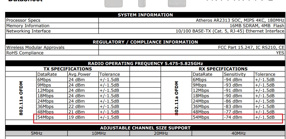

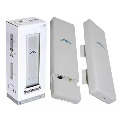

    Se você estiver se referindo a esse modelo aqui
Nome:	         D_907607-MLB74654733407_022024-C.jpg
Visualizações:	108
Tamanho: 	20,5 KB
    Não vai passar mais do que isso mesmo. Isso porque o padrão do WiFi dela só permite transmissão até 54Mbps (isso se estiver em modo Compliance Test)

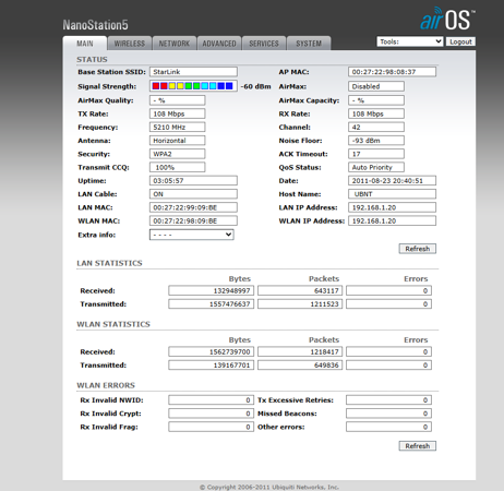

    É esse exato modelo. tentarei extrair o máximo desses modelos mesmo. vi esta noite que consegui conectar a 108Mbps. Tentarei mudar a posicao para horizontal e ver se melhora.
    Valeu.
Nome:	         108Mbps.PNG
Visualizações:	123
Tamanho: 	100,3 KB

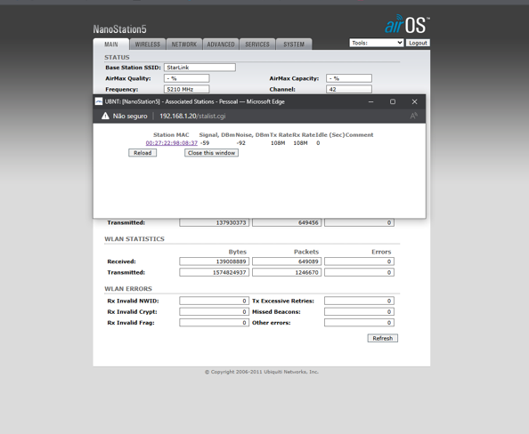

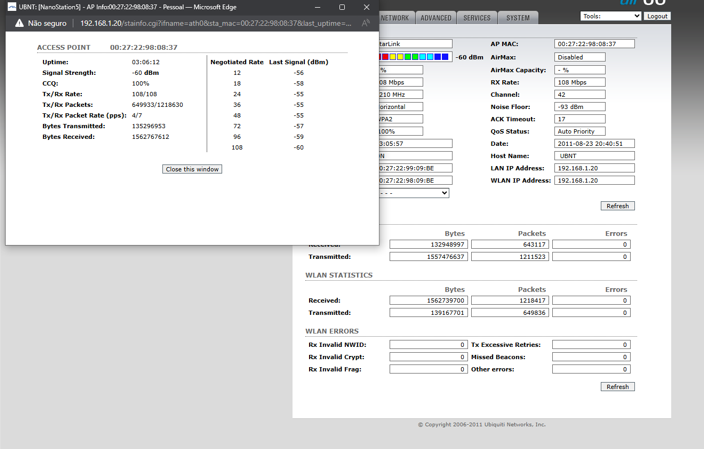

    Sim, creio q a visada não está 100%, e se deve ao fato de duas arvores de Castanhas, que não posso cortar. as antenas se veem entre as duas arvores, porém, creio q necessitariam, mas área livre. Irei tentar outras posições das antenas.
    E sim, setadas como "Austrália", permitem 40 mhz de canal e 108Mbps:
Nome:	         1.PNG
Visualizações:	118
Tamanho: 	68,9 KB
ID:      	70819Clique na imagem para uma versão maior
Nome:	         2.PNG
Visualizações:	118
Tamanho: 	80,8 KB

    O que dá pra testar sem mudar posição física é trocar V por H (Chain0 por chain1), e aumentar ack timeout acima da distância real (Talvez 40uS pra essa distância), as vezes aumentando ack timeout o software ignora alguns reflexos na zona de fresnel, aumenta o throughput sem aumentar ping significativamente (1-2ms a mais).
    Mas em 180m com 17dBm de potência era pra ter praticamente -40dBm, não apenas -60dBm, então tá mesmo com boa parte da zona de Fresnel obstruída, isso aí trafega 20Mbps até com 5km, o nível de sinal em distância curta as vezes é tão alto que precisa limitar potência senão o sinal estoura de tão alto, gera ilegibilidade por ser alto demais, se em 200m não tá alto demais é porque a zona de fresnel tá ruim mesmo (As vezes um tá em V e outro em H, nem sempre chain0 é V, por exemplo).

    Sinal alto demais pra 802.11A seria digamos -45dBm. No print tem apenas -60dBm, é 15dBm abaixo disso, -60dBm é sinal baixo pra datarate alto. Lembra que tem o - na frente, -60dBm é baixo e -45dBm é alto demais.
    Em 180m a queda de sinal é baixa, devia mesmo ter -45dBm a -50dBm, mas tá tendo só -60dBm, então tem muita coisa na zona de Fresnel derrubando o sinal (Atenuando ele). Em condições ideais em apenas 180m teria -50dBm e teria tráfego acima de uns 30Mbps, talvez 35Mbps, não lembro se chegava a 40Mbps com canal de 40MHz (802.11A usa só 1 chain por vez, não é comparável a 802.11N com canal de 40MHz e 2 chains, esse daria 80Mbps fácil).
    Se tem -60dBm então seu sinal está baixo demais, não alto demais. E nessa distância curta só estará baixo se tem erro de apontamento, de polarização, ou tem obstáculos demais no caminho, ou seja, só por problema físico entre antenas, não por configuração.
