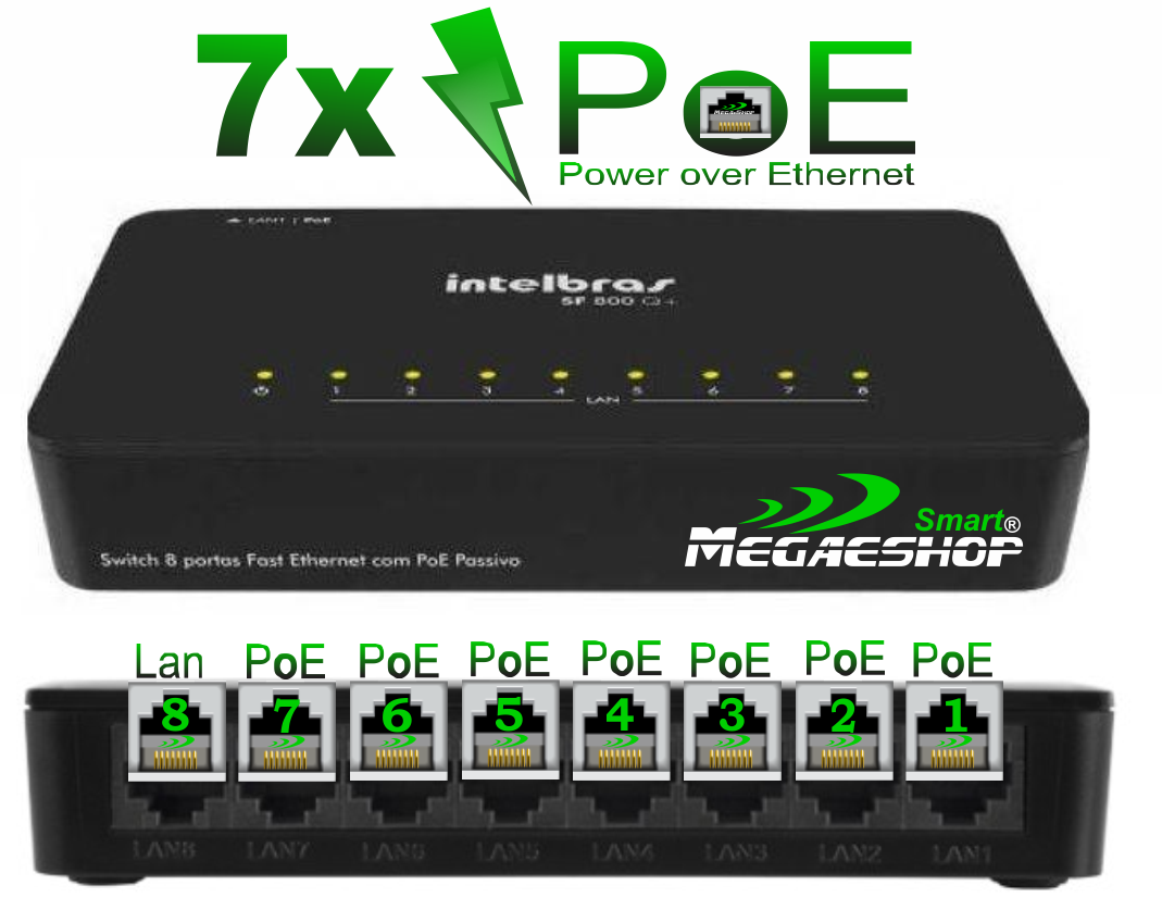

    Dá uma olhada se esse Switch não é daqueles que tem só 4 pinos (básico para 10/100), ou se for daqueles modificados pra ser POE também dá problema.
    Dessas beringela aqui:>>>
Nome:	         switch_intelbras_sf_800q_7portas_poe_ativo_p_camera_ip_170_1_20201213195956.png
Visualizações:	212
Tamanho: 	287,8 KB
    O correto é você usar o Switch linkado a um patch panel POE pra daí mandar pros rádios.
