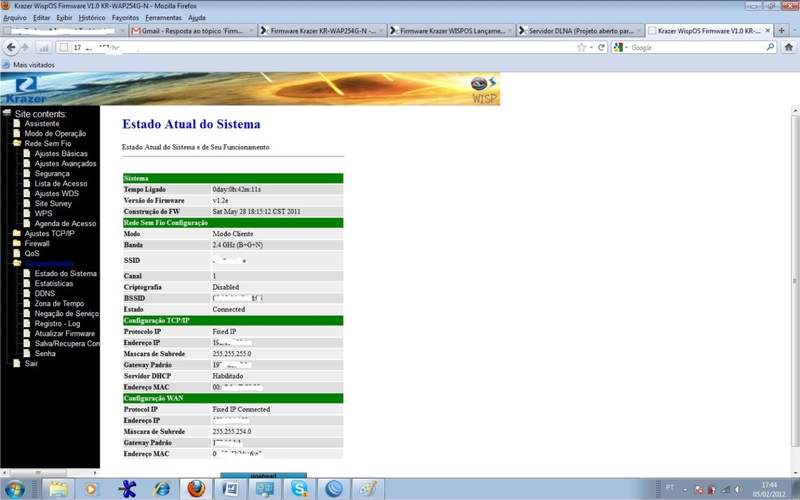

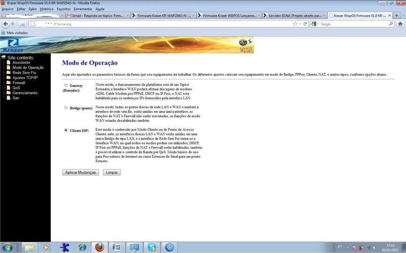

    Vou postar alguns prints. Confere a versão que está instalada.
    Tudo isso que voce precisa eu faço. Acesso remoto pela WAN, chave de criptografia WPA2, controle de potencia concordo com você, não gosto muito de porcentagens. O Elsys é a mesma coisa. Cliente ISP também.
    O indicativo de sinal, só mesmo pelo site survey, mas isso também em alguns outros firmwares fica a dever.
    Canal 14 não sei dizer, mas sei que o sistema trabalha assim. Você abre ele e configura como AP . Daí vai aparecer as opções de país. Depois que trocar para Japão, vai aparecer a opção do 14. Isso é assim no Elsys.
    Depois de gravado como AP, voce muda a config para cliente ISP que ele deverá reconhecer o canal. Mas isso não pode ser feito remotamente. Precisa já sair da bancada com a opção de país selecionada pois senão você vai perder o acesso remoto.
    Confere aí. Eu não uso o canal 14 mas vou até o 13, que muita gente nem sabe que é permitido no Brasil
    Quanto ao chiipset, é rtl 9186 . As outras versões eu não conheço.

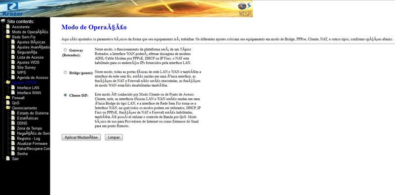

    Tava vendo denovo sua screeshot, ta tudo acentuado corretamente, pq no meu não fica assim? Olha ai:
Nome:	         Sem título.jpg
Visualizações:	311
Tamanho: 	33,2 KB
    Ah, ja resolvi, era so colocar a codificação de exibição em Unicode no navegador...
