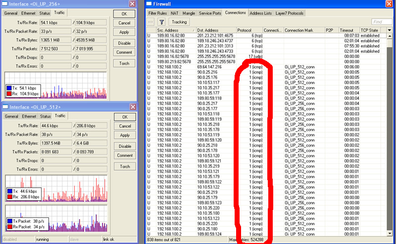

    amigos, outra coisa que também estive observando é o tanto de conexões ICMP, que estaá aparecendo nas CONNECTIONS, esse servidor do Balance PCC, tem somente as regras do balance, seriá o ideal, aplicar as regras de firewall, para bloquear parte desse trafego ICMP, que nao seja o basico (ping, tracerourte, pmtud ) ?
Nome:	         Untitled-1.jpg
Visualizações:	195
Tamanho: 	179,2 KB
