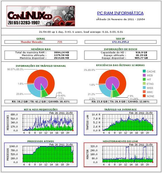

    Muito bem dito, "Não quero polêmica, quero apenas respeito.", sou provedor a quase 5 anos no interior da Paraíba, já passei por cada dificuldade que só Deus e eu sabemos, e o pouco que sei hoje foi graças a GRANDES PROFISSIONAIS como vc m4d3 que dedica muitas vezes o pouco tempo de descanso pra ajudar o próximo, eu como Evangélico Crente em Jesus Cristo tenho feito minhas orações agradecendo e abençando todos vocês, pois sei que não é fácil... como postei logo acima acho que refiz as configurações umas 25 vezes ou mais pra dar certo, poderia sim de primeira vim aqui no fórum reclamar, mas logo na primeira dúvida percebi minha falta de respeito em não tentar mais vezes, pois sabia que o erro era meu e por isso tentei até conseguir e abaixo está a prova disso.
Nome:	         conlinux_inforway.jpg

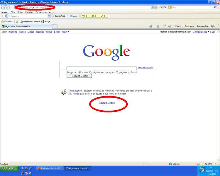

    hoje me deparei com um pequeno probleminha, não é tão grave, mas algo que algum cliente possa encher o saco.. rsrs...
    um técnico que me falou, quando abriu o navegador do internet explorer na casa de um cliente, e derrepende se deparou com a mesma tela do mozilla firefox.. rsrs
    luciano, sera que isso podera dar algum problema em alguma funcionalidade do navegador? não entendo muito...

    Então isso é o seguinte:
    Alguns dias atras o google mudou sua página de buscas, do antigo formato para o novo formato que executa a busca enquanto você digita, todos sabem que o thunder 6 gratuito utiliza o google ads que por sua vez funcionava pelo método antigo, agora no entanto não funciona ou ao menos a BM Software que faz o thunder ainda não portou para o novo sistema de busca, sendo assim a maneira que escolheram foi redirecionar para esta pagina do firefox que mantem a busca no formato antigo, quem tiver comprado a licença do thunder e assinar um plano de threads não tem este inconveniente, que infelizmente enche o saco sim, imagina vc navegando pelo chrome ou o i.e. (eca) e se deparar com uma tela do firefox, se eu não soubesse do que se trata ia achar que fora contaminado por um virus ou o dns tava maluco.
