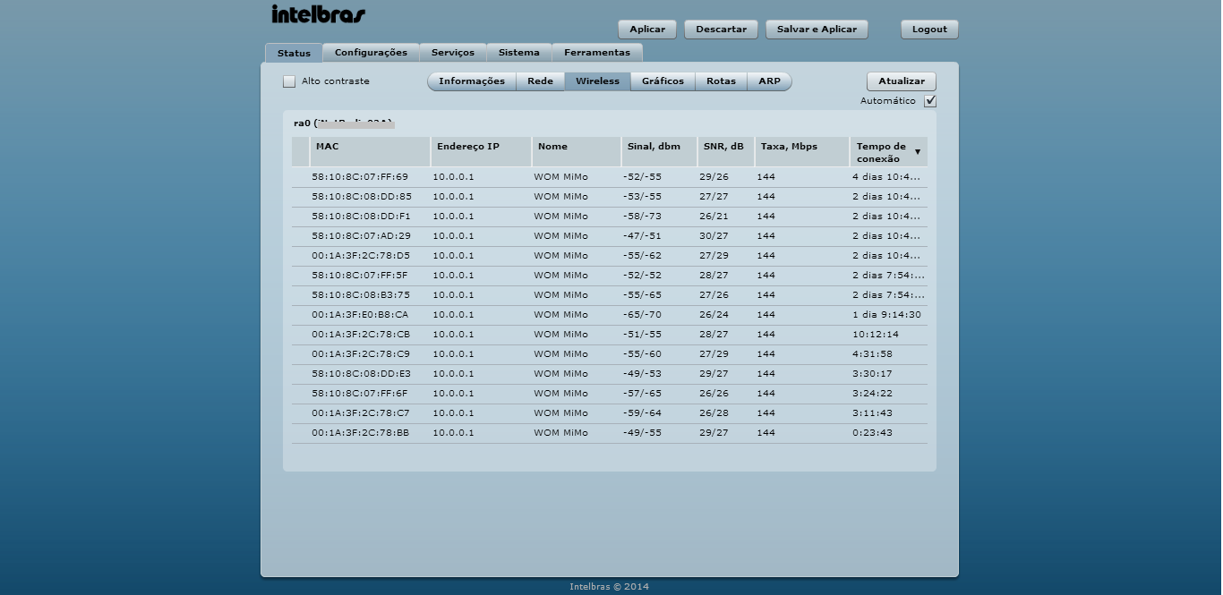

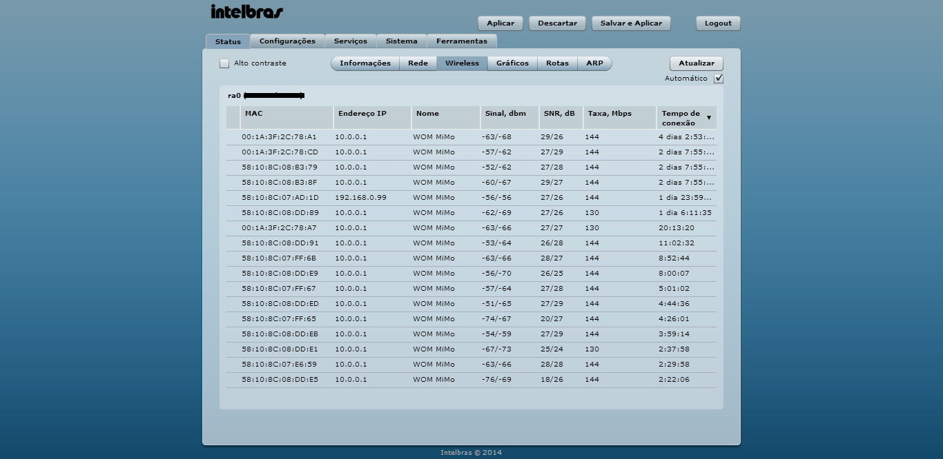

    Estou agora com 30 CPEs instaladas, sendo 17 CEPs em uma APC5 e 13 CPEs em outra APC5.
    OBSERVACAO: As CPEs estao a 4 dias online pq eu tenho o patch gerenciavel da volt, e quando se aplica uma configuracao ele reinicia todas as portas, entao caiu as APCs
    Setorial A:
Nome:	         apcm-17-simultneo-4dias.png
Visualizações:	342
Tamanho: 	72,1 KB
    Setorial B:
Nome:	         apcm-14-simultaneo-4dias.png
Visualizações:	392
Tamanho: 	66,5 KB

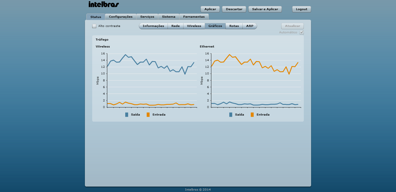

    Troughput da Setorial A:
Nome:	         apcm-16mb-troughput.png
Visualizações:	421
Tamanho: 	46,9 KB

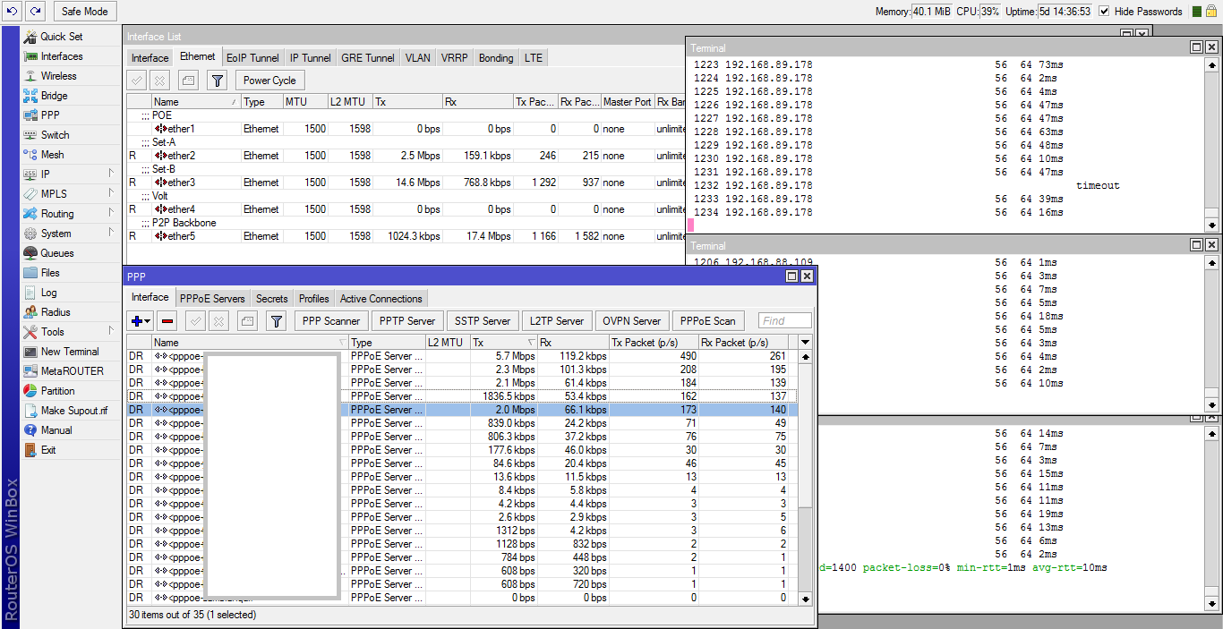

    Concentrador PPPoE
Nome:	         mkt-30usuarios-14mb-p2p.png
Visualizações:	453
Tamanho: 	134,5 KB
    por enquanto estou contente, repara que tem uma setorial que tem 3 pessoas com sinal ruim, inclusive eh a setorial do print do troughput que esta passando 16Mb
    se alguem quiser uma ajuda mais vip manda uma msg privada que eu envio o meu email, fica dificil de ficar falando aqui no topico fica muito vago!!
    eu faco sua rede intelbras usando wom com protocolo iPoll funcionar redondinho!
