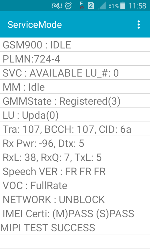

    Boas pessoal..? Me pediram para montar um repetidor num local onde o sinal chega fraco, é um cilo de grãos onde terei uma estrutura boa, elevadores com 40m de altura pra por antenas, pensei em por antena receptora apontada pra erb da operadora uns 20m de altura do solo com cabo rgc213 e por o repetidor dentro do armazém que tem cobertura metálica onde acredito que vai diminuir os riscos de realimentação, mas tenho medo que o mesmo também possa refletir o sinal, mas minha maior duvida é relacionado a frequência, pra comprar o repetidor correto, segue print(meu filho de 8anos faz melhor) para que alguém possa me dizer qual frequência usar, esse repetidor teria que ter sinal uns 100m ao redor do repetidor, print do sinal que recebo vou postar em breve.

    carreguei agora, é que eu queria tirar la no lugar que pretendo instalar o repetidor

  4. #204
    Padrão Re: Sinal de 3G e 4G usando antena Celular Rural, muito ruido eu acho.
    Citação Postado originalmente por luti1901 Ver Post
    do repetidor, print do sinal que recebo vou postar em breve.Anexo 68306
    GSM (2G) em banda de 900Mhz
    Downlink em 956.4Mhz Uplink em 911.4Mhz
    Operadora: TIM S/A
    Qual marca de repetidor está pensando em utilizar?
