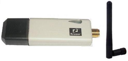

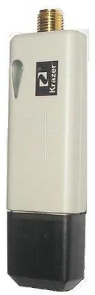

    Não sei se já postaram, mas achei um adaptador N com saída para 1 antena externa:
    Adaptador USB Wireless Krazer 200Mw B/G/N Chipset Ralink Com Saída Para Pigtail E Antena Externa.
    Especificações técnicas do produto
    Chipset Ralink High Power 200MW.
    Taxa de transferência de até 150Mb.
    Opera nas bandas b/g/n.
    Features
    Complies with IEEE 802.11b , IEEE 802.11g and IEEE 802.11n products
    Supports N Mode to increase the transmission 80% faster
    Supports WMM (Wireless Multimedia) to increase multimedia data throughput
    High throughput supports multi-media data bandwidth requirement
    Supports 64/128-bit WEP, WPA (TKIP with IEEE 802.1x) and AES functions for high level security
    Increases data security and reliability by Automatic Fallback
    Supports the most popular operating system: Windows 98SE/Me/2000/XP/Vista, Linux and MAC
    Supports USB2.2 interface

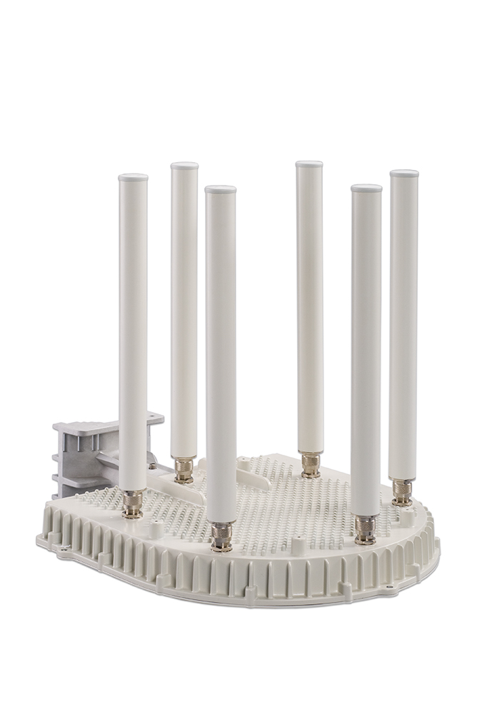

    VEjam o novo modelo do BWS2400.
    E agora como fica quem comprou o outro? Dizem que alguns bugs foram corrigidos.
