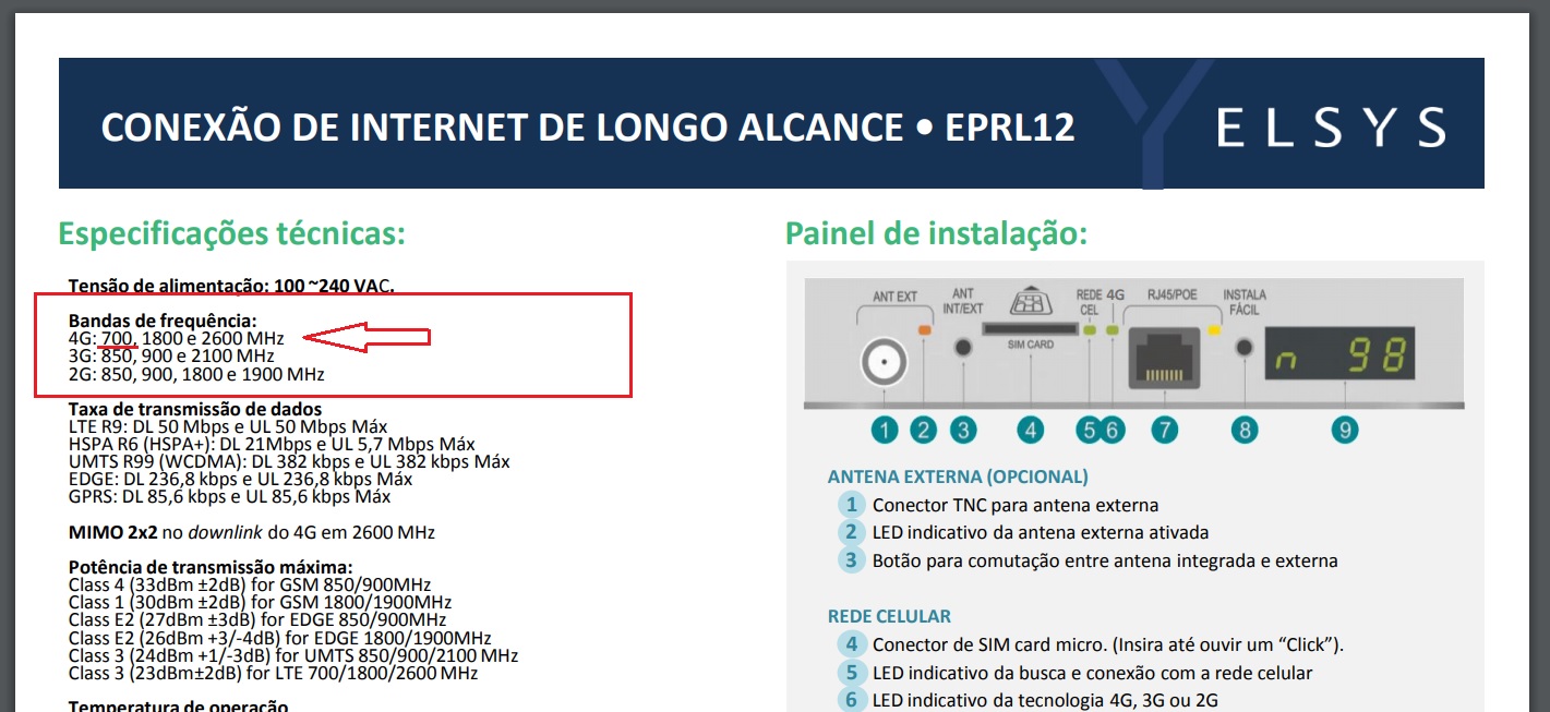

  1. #201
    Padrão Re: Por que o 4G B3 no smartphone só funciona perto das torres?
    Citação Postado originalmente por JoaoBC Ver Post
    Há um detalhe aí. Onde eu preciso usar só há o sinal da Tim, na banda 28
    (=> 700MHz) que nenhum dos equipamentos acima trabalha.
    O Amplimax trabalha com 700Mhz.
    Alguns modem, desses da Vivo, Claro. Os modelos novos já tem suporte pra essa frequência. Tem que verificar nas configurações do modem. Não sei te dizer o modelo.
  2. #202

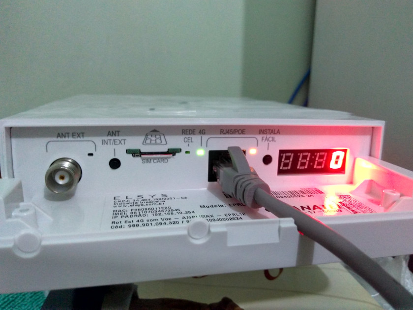

Nome:	         amplimax.jpg
Visualizações:	290
Tamanho: 	242,3 KB

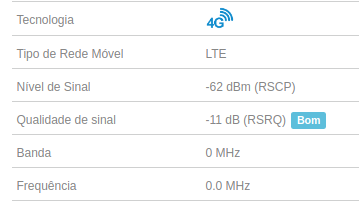

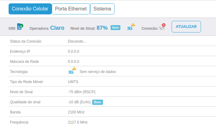

    Finalmente hoje chegou meu Amplimax. Logo adianto que não fiquei tão feliz quanto queria.
    Vou relatar os teste que fiz com o mesmo e os resultados. Espero com isso, que vocês possam me ajudar com informações e esclarecer minhas dúvidas.
    O teste foi feito aqui em minha cidade (Belém), onde tenho um excelente sinal 4G de todas as operadoras. Utilizando somente o chip da Claro, é o único chip que tenho no momento.
    Com as configurações de fábrica, fiz a busca cega (botão Instala Fácil) e todas as operadoras deram um nível em torno de 99% e 97%. Lembrando que o Amplimax exibe o nível de sinal em percentual e não em dBm.
    Fiz os teste de Download e Upload, tudo ocorrendo normalmente.
    Comecei a perceber alguns problemas, quando tentei efetuar ligação com um telefone comum ligado ao Amplimax. A frequência que estava em 2600 MHz(4G), passava para 850MHz ou 2100 MHZ, e demorava bastante pra voltar para 2600 MHz. Essa demora é em torno de 5 minutos após terminada a ligação.
    Na minha opinião, é um tempo muito longo para uma comutação muito comum e feita inúmeras vezes ao dia em um celular qualquer.
    Outro teste que fiz, foi em relação a Banda 28. Configurei o Amplimax para trabalhar somente na frequência de 700 MHz.
    Nessa configuração, o Amplimax obteve uma taxa de Dow/Up muito abaixo do esperado e ligação de voz não funciona habilitando somente essa frequência.
    De fato não entendi. Pois até aonde sei, usando a banda 28, voz e dados trafegam na mesma frequência, no caso, 700 Mhz.
    Outro fato interessante, não aparece a frequência 700 Mhz no visor do Amplimax e nem nas configurações. A frequência mostrada é 0 no visor e 0.0 Mhz no setup.
Nome:	         amplimax-01.png
Visualizações:	212
Tamanho: 	11,0 KB
Nome:	         amplimax-05.jpg
Visualizações:	168
Tamanho: 	115,9 KB

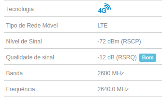

    Fiz outros teste para trabalhar somente com duas frequências ao mesmo tempo:
    • 700 MHz e 2100 MHz.
    • 700 MHz e 850 MHz.
    • 2600 MHz e 2100 MHz.
    • 2600 MHz e 850 MHz.
    • E finalmente, com a configuração padrão de fábrica, utilizando todas as frequências.
    Em todos os testes, sempre há a demora da comutação de 5 minutos após a ligação de voz.
    Outro fato interessante, é que em 2600 MHz, o nível de sinal era menor do que em 700MHz. Porém a taxa de Down/Up era muito melhor em 2600 Mhz.
    Ou seja, nem sempre o melhor sinal encontrado, é o melhor para Dados.
Nome:	         amplimax-02.png
Visualizações:	200
Tamanho: 	11,5 KB
    E como último detalhe, toda vez que ligo o Amplimax, aparece o código abaixo, o qual não sei do que se trata, pois não existe no manual.
Nome:	         amplimas-06.jpg
Visualizações:	192
Tamanho: 	123,5 KB
    Fico no aguardo de vossas análises.
  6. #206
    Citação Postado originalmente por sergios Ver Post
Visualizações:	212
Tamanho: 	11,0 KB
Visualizações:	168
Tamanho: 	115,9 KB
Visualizações:	200
Tamanho: 	11,5 KB
Visualizações:	192
Tamanho: 	123,5 KB
    Não é um código. É a voltagem que chega ao equipamento. Como ele é projetado para funcionar com cabo Lan longo, a voltagem deve ser de no mínimo 9Volts. 24v é a voltagem atual.
    Quanto a navegação, tem 2 detalhes: Em 2600Mhz o apontamento tem de ser direcional para a ERB e em 700Mhz o apontamento deve ser na direção de melhor sinal.
    Segundo é que o equipamento (case + chapa posterior) é projetado pra ser uma antena direcional. Então mesmo em bancada, teste com a chapa inserida e com o equipamento na vertical, sempre procurando (ainda que de modo precário) algum apontamento direcional. O correto mesmo seria levar o equipamento para área externa.
    Quanto a comutação da banda de voz para banda LTE e de volta, aguarde alguns minutos após ligar o equipamento, para que o visor fixe a informação -ON-
    O fato de não funcionar ligações quando fixado somente em 700Mhz é porque ele não opera VoLTE. Necessitando portanto comutar para a banda 3G presente (850mhz ou 2100mhz)
    Teste nessas condições.
    Não consegui fazer aparecer essa mensagem aqui (ON).
    Esperei quase dez minutos, sem manusear o equipamento. O manual diz que é quando está em modo Descanso.

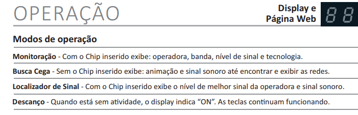

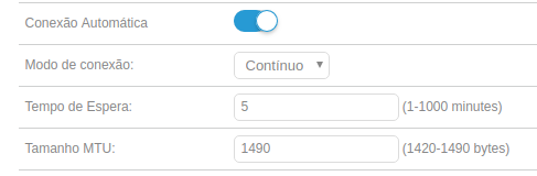

Nome:	         amplimax-07.png
Visualizações:	168
Tamanho: 	47,5 KB
    A única relação que encontrei com a demora da comutação, foi a opção Tempo de espera. Porém, não habilita a alteração do tempo, nem em modo Contínuo e nem em Manual.
Nome:	         amplimax-08.png
Visualizações:	199
Tamanho: 	11,3 KB
  15. #215
Visualizações:	168
Tamanho: 	47,5 KB
Visualizações:	199
Tamanho: 	11,3 KB
    A informação -ON- demora realmente a aparecer no visor.
    Quanto a não habilitar a opção de alterar o tempo, é porque o equipamento está conectado/em atividade. Ele deve estar ligado, mas desconectado/fora de operação para abrir as opções. Para tanto você deve desconectar manualmente da rede, efetuar e salvar as alterações e reiniciar o equipamento.

    ATUALIZAÇÃO AMPLIMAX-1.1
    1-) Melhoria da conexão à internet
    2-) Código de reset de fábrica do produto pelo teclado do telefone alterado para “#1111#”
    3-) Inclusão da largura de banda do LTE
    4-) Corrigida exibição da banda de 700 MHz no display
    5-) Melhorias gerais do funcionamento do telefone
    Os itens 1 e 5 são muito vagos e não percebi tais mudanças.
    Apesar de não constar como correção de bug ou inclusão de melhoria. Nessa versão já possui a configuração para VoLTE.
    Quanto a comutação de retorno para 4G, após o término da ligação, continua a mesma coisa. Algumas vezes ele volta para 4G imediatamente, outras vezes, demora mais de 10 minutos, e em alguns momentos não volta para 4G.
    O que também acontece algumas vezes durante a ligação, o Amplimax derruba a conexão.
Nome:	         amplimax-10.png
Visualizações:	218
Tamanho: 	34,4 KB
    O campo Tempo de Espera, no menu Configurações de Conexão, é imutável. O campo vem configurado com o valor 5 minutos e não há como alterar, independente das demais configurações (Manual ou Contínuo).
    Quanto ao código ON, que segundo o manual indica Descanso. Ele aparece 20 minutos após ter ligado o equipamento, independente se o mesmo está em atividade ou não. E após aparecer ON, a mensagem no display não muda, mesmo fazendo alterações via Setup.
    A mensagem irá alterar somente se você tocar em algum botão físico do equipamento, ou reinicializá-lo. Porém, isso não quer dizer que o mesmo está sem atividade.
    Resumindo. O meu problema é essa comutação de retorno para 4G.
    Última edição por sergios; 23-01-2019 às 21:09. Razão: Novos detalhes
  18. #218
    Não sei se sou o único a ter alguns problemas com o Amplimax.
    Depois de algumas tentativas de melhorias na configuração, percebi que elas não surtiram efeitos.
    O Amplimax veio com o Firmware na versão 1.0. Atualizei para a versão 1.1, que tem as seguintes correções:
Visualizações:	218
Tamanho: 	34,4 KB
    Vamos lá: Quanto a informação ON é isso mesmo. Não é para ela mudar mais após se fixar no visor. Eu mencionei de aguardar, pois após o ON se fixar o Amplimax não comuta mais as redes.
    Quanto a queda de conexão é a ligação que cai ou os dados? Se for os dados é normal! Todo modem com função telefonica (inclusive os smartphones) derrubam a rede de dados durante uma ligação. Observe seu smartphone: Se ele estiver em 4G e receber uma ligação em uma rede não VoLTE, ele vai rebaixar para 3G. E se a rede já for 3G e estiver aparecendo H+, este vai sumir e comutar para 3G. É padrão!
    Quanto a impossibilidade de mudar os 5 minutos, você tem que desconectar manualmente ele da rede. Não basta simplesmente mudar a config de automático para manual, do contrário essa opção não irá estar disponível.
    Quanto a demora para voltar para 4G, muitas vezes pode ser a operadora. Você nunca se deparou com seu telefone em 3G mesmo sabendo que no local existe 4G disponível? E você colocando em modo avião, comutando a rede ou reiniciando o telefone ele volta pra 4G? Então... É a operadora que te derruba. Principalmente se ela for a TIM e mais ainda se o sinal de retorno pra ERB for fraco ou sem direcionalidade.
  19. #219
    Nem toda vez a conexão cai. Isso acontece mesmo que ele já esteja em 4G.
    Você poderia descrever em detalhes isso? Pois já desconectei manualmente, e até mesmo retirei o chip. Mas o campo não habilita para alteração.
    Então, isso me intriga. Aqui o sinal de 4G é excelente
