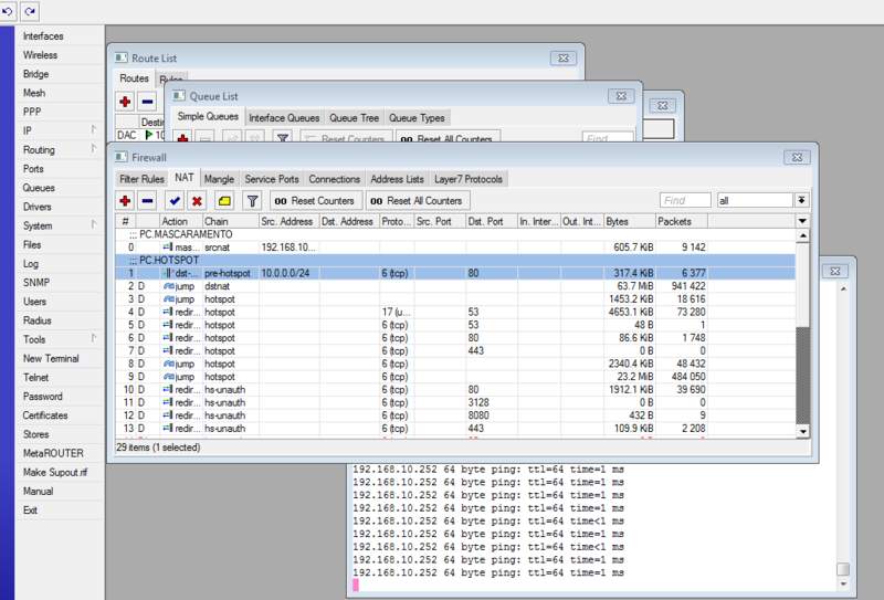

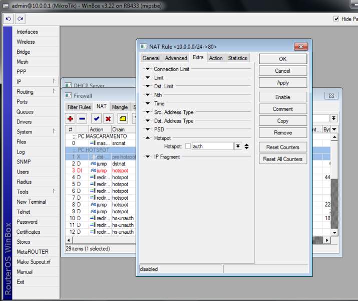

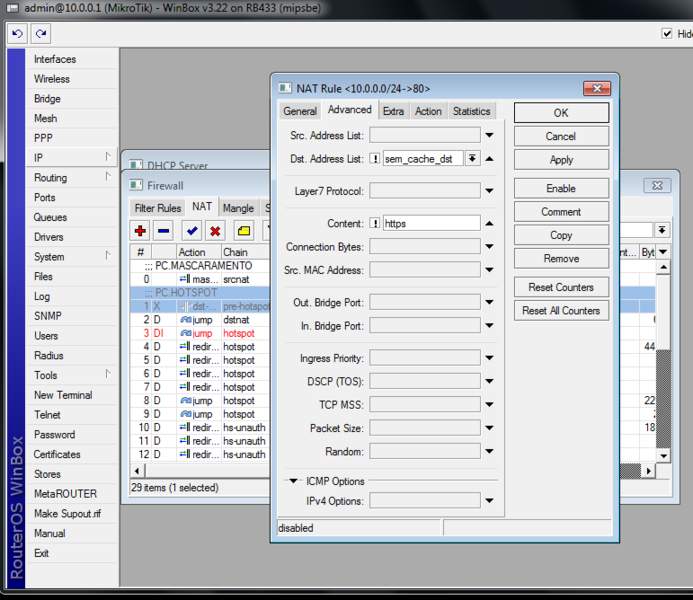

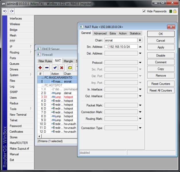

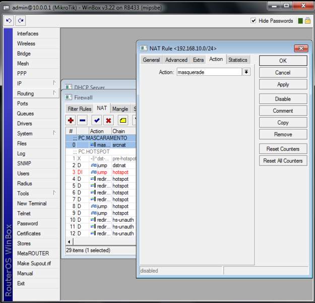

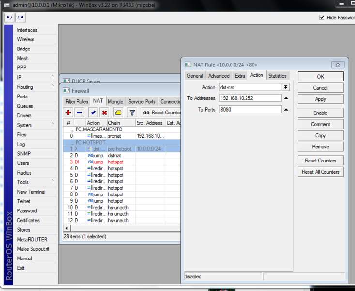

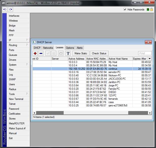

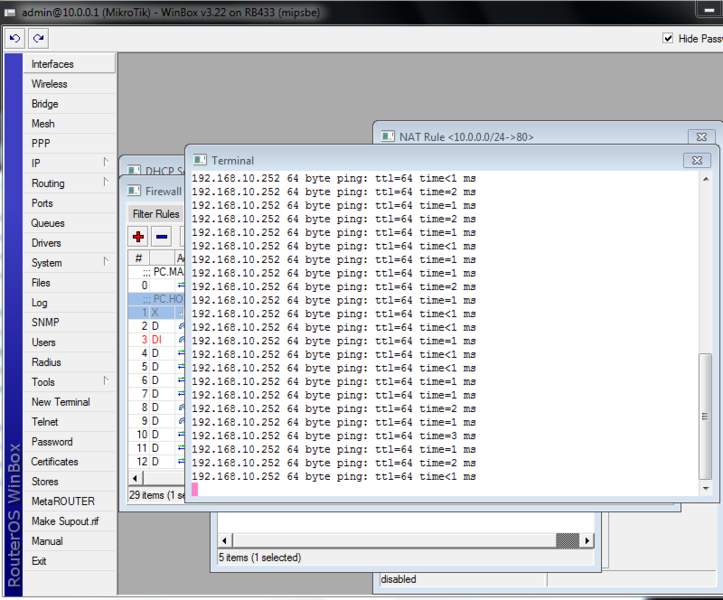

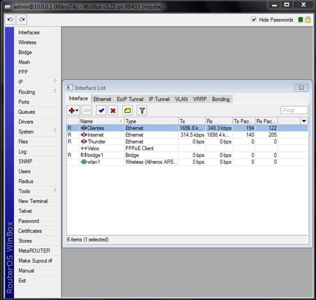

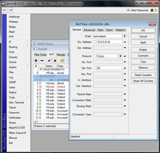

  5. #225
    Padrão Re: ConLiNUXCD - O melhor cache gratuito de todos os tempos - por: M4D3
    cara valew esse pro foi solucionado
    agora o cache não quer pegar não!
    antes ele não liberava a internet, agora ele libera mais não faz o cache
    tbm não tow conseguindo abrir a pagina de relatorio !
    vou mandar umas imagens ai pra vcs verem como está a minha configuração
    mais ele pinga normalmente pra o cache
    se alguem ai quiser fazer a caridade de mim dar uma ajuda via vnc ou team view eu agradeço meu msn é [email protected] valew

  6. #226
    Realmente eu fiz tudo conforme o manual e tals,,, eu pingo o servidor o servidor pinga o MK e a internet... acesso a pagina de configuracao pelo ip do CONLINUX... no MK mostra trafego para o CONLINUX e vice e versa... Mais nao faz o cache... fiz download de algumas coisas para testar e sem exito... DESISTI...

  8. #228
    pessoa resolvi o meu pro
    agora apareceu outo shuashusahsuhas
    ele faz o cache só que não envia pro cliente
    uso em hotspot
    mais quando eu vou na aba de queeues e excluo o cliente de lá o cache funciona
    alguem pode mim dizir como resolver isso
  9. #229
    o problema é só encontrar uma regra que diga que o cache esteja com tanto de velocidade e, pq quando eu retiro o cliente do queeue ele libera a velocidade do cache
