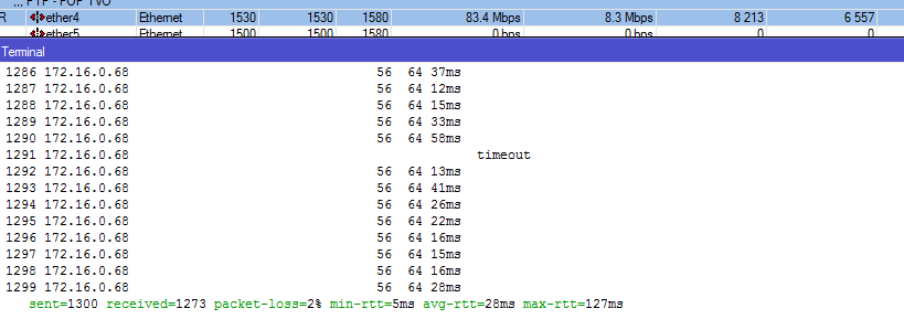

    Pessoal atualiza o topico com um radio que eu botava a maior fé!
    FORCE 200 que promete até 25km e de 200mb de banda, pois bem como ja tinha os epmp 1000 porta fast e preciso de mais de 100mb nesse enlace, comprei 8 enlace force 200 até agora subi 3
    Primeiro enlace um backup de rota
    13km - sinal -55
    - teste entre radios 215down por 195up
    - teste entre rb 170down e 135up
    Nesse enlace ja fiquei cabreiro e com pé atraz, pois bem como meu mimosa tava fazendo mais raiva que tudo resolvi tirar ele e subir os outros 2 enlace.
    2º Enlace
    1.6km - sinal -45
    - Teste entre radios 220down e 210up
    - 450 cliente em cima o radio o peida e chora, nao consegue passar mais que 100mb de trafego nem amarado, ambas as portas modulando em GB nessa rota geralmente tenho por volta de 120 a 160mb quando era mimosa, latencia RIDICULA entre 35 a 80ms.
    3º Enlace
    1.2km sinal -43
    - Teste de banda 220down e 210up
    - 300 cliente em cima, novamente nao passa de 100mb apenas a latencia é um pouco menos entre 15 a 40ms. A modo de comparaçao rb912 fazia seus 130mb e 2 a 8ms.
    Enfim radio muito estavel e construçao da parabola bem robusta, mas um vergonha um radio que promete 220mb nao aguentar mais de 15mil pps e tao pouco mais de 100mb metade do prometido.
    Alimenta o radio fonte xps 15a c/ fag /1000, cabo mppt c/ conector blindado, aterramento ok. Tudo como manda o figurino, pra ultimo subi as fonte original e o mesmo problema.
    Soluçao? Destinar eles a ptp de menor importar e subir af5-x c/ ideal de 25dbi. Pq nao passo fibra? Pq nao tenho a licença e cada enlace vira 8km devido a topologia do local.
    print das interface com trafego do momento.

    Jonas esse seu 2° enlace são muitos cliente em cima desse equipamento. Se eu não me engano são 22.000 PPS no force 200, chegou a isso nesse enlace?
    Eu tinha um aqui passando mais ou menos 110/15.
    Enviado via Moto G (4) usando UnderLinux App
  18. #238
    Padrão Re: ePMP - O Guia Definitivo
    @FMANDU somados TX/RX nao chega a 17mil os pps sao os numeros logo apos os mb de tx/rx da screen acima.
    Oque me deixa peidado é justamente isso prometer 220mb, voce faz o teste de banda com radio sem clientes chega bem proximo é jogar cliente em cima vira uma negaçao, até pra acessar a cpe é um sofrimento. Enfim se for isso mesmo só prova que toda empresa quer saber e de vender....

    Bom pessoal passado algumas semanas la se foi a ultima chance de usar cambium em enlaces importantes e com pps acima de 10mil. Enfim todo fabricante é igual, promete deus e o mundo e nao entrega metade como sempre.
    Ele faz 220mb? Nao em apenas um sentido rbs nas pontas 190mb a latencia ja vai pras cucuia, como falei desde o inicio ele nao aguenta mais que 12mil pps com estabilidade.
    Na screen a baixo cerca de 15mil pps e pouco mais de 110mb de trafego agredado. Sem cliente em cima teste entre radios faz 220down e 210up, entre rbs 195 down e 175up.
    Latencia alta, perca de pacote e link sendo gargalado pelo radio pois o consumo ai com rb912 era de cerca de 140mb. Amanho subindo af5-x

    A comparação entre Mimosa, AirFiber e Force 200 não é justa. São rádios completamente diferentes para cenários diferentes e dentre as centenas de cases de sucesso mundo a fora (alguém mais ai com problemas?) creio que o Force 200 foi extremamente mal dimensionado para a sua aplicação e necessidade.
    O rádio promete e FAZ os 220mbps e como todo rádio em 5ghz AGREGADO.
    O Force 200 faz 22.000 PPS e a distancia máxima é 24km com canal de 40mhz.
    Claramente não é o rádio para passar 450 clientes em cima.
    Para esse volume de trafego concordo que o ideal seria:
    Mimosa B5
    AirFiber X
    PTP 650
    PTP 800/820S/C
    O resto não vai te atender mesmo.
