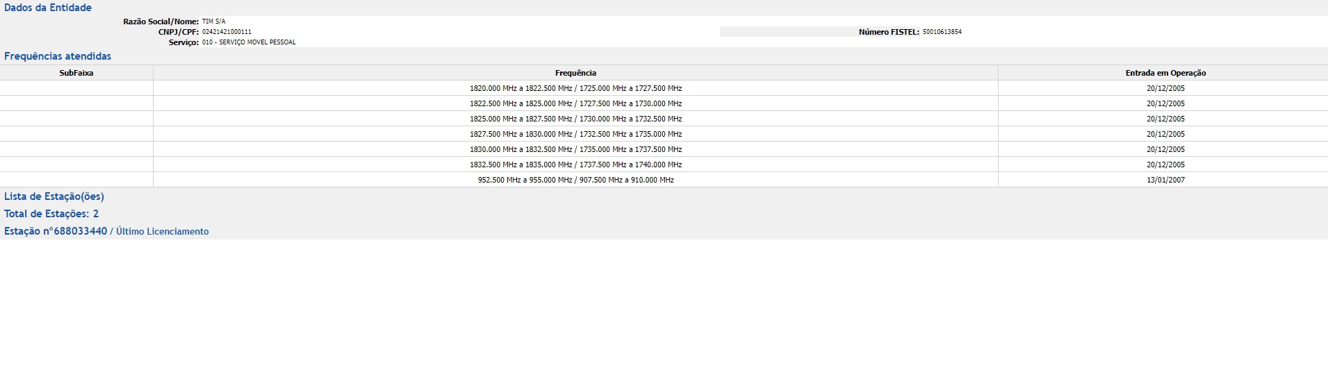

  14. #234
    Citação Postado originalmente por JoaoBC Ver Post
    Como disse, é mentira deles.
    Frequências usadas em cada cidade:
    https://sistemas.anatel.gov.br/stel/...rtura/tela.asp
    Esse site da Anatel que deveria ser completo é muito... mas muito falho! Principalmente na TIM. Dou um exemplo em um município do Paraná. A TIM já opera 4 ERBs desde 2014, opera 2G em 900Mhz, 3G em 850Mhz e 2100Mhz e 4G em 1800Mhz e 700Mhz.
    Mas a informação no site da Anatel é de 2 ERBs e frequências somente em 1800Mhz e 900Mhz.
Nome:	         tim.jpg
Visualizações:	204
Tamanho: 	125,7 KB
    Esse esquema de torres, frequências em operação é muito no teste de campo. Eu por exemplo sei cada frequência e cada torre de cada operadora na região que trabalho. Mas a TIM, OI e Claro são capazes de se perderem dentro do cercado da torre.
    Em um municípo vizinho, por exemplo, tem 2 ERBs da TIM, 1 da Claro e 1 da Nextel. Mas se for consultar nesse site da Anatel, só tem uma torre da SERCOMTEL... Vá entender!

  16. #236
    Padrão Re: Por que o 4G B3 no smartphone só funciona perto das torres?
Nome:	         tim.jpg
Visualizações:	204
Tamanho: 	125,7 KB
    É verdade. Este site http://gatewaysiec.anatel.gov.br/mobileanatel/ passou uns 2 meses sem funcionar, e ele era desatualizado e ainda continua, só voltou de cara nova. Enviei uma pergunta pelo site de reclamações da Anatel, perguntado quando voltaria a funcionar novamente, e fui informado que estava passando por algumas modificações, mas em breve estaria de volta. Voltou, mas só mudou de cara, pois tem uma torre que ele não indica, e só através deste outro site http://www.telebrasil.org.br/panoram...e-erbs-antenas, que fiquei sabendo que aquela torre naquela localidade pertence a Vivo.

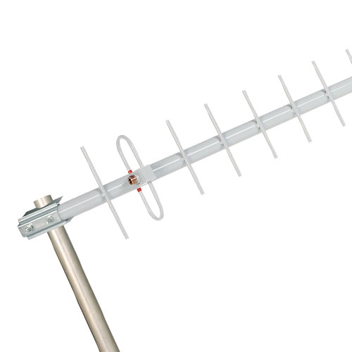

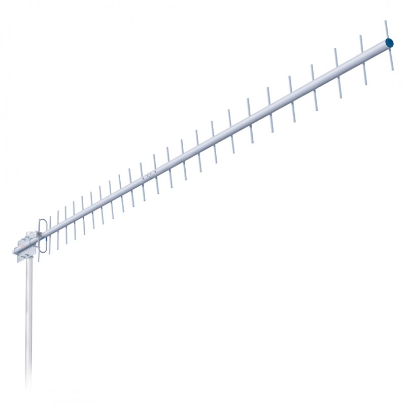

    As antenas da Aquário tipo Yagi tem diferencial em sua montagem. As de 20dBi ( 900Mhz - CF920; 850Mhz - CF820; 700Mhz - CF720) Além de serem bem compridas (cerca de 2,30mts de comprimento, o dobro de uma de 17dBi) tem o tamanho do seus dipolos diferentes e tem os diretores montados de maneira diferente.
    Explico:
    Antena de 900Mhz - CF920: Tem seu primeiro diretor afastado do dipolo e teu seus diretores soldados sobre o tubo
Nome:	         77_1.jpg
Visualizações:	193
Tamanho: 	30,7 KB

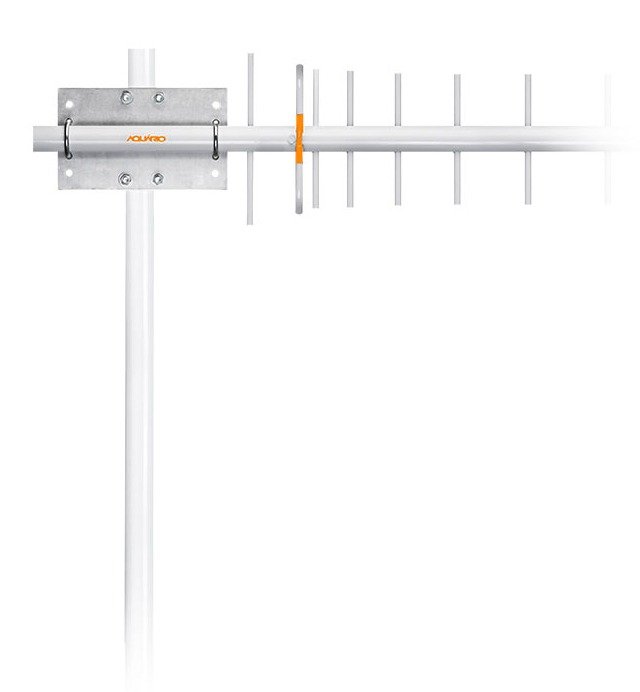

    Antena de 850Mhz - CF820: Tem seu primeiro diretor bem próximo ao dipolo e os diretores atravessam o centro do tubo.
Nome:	         3355_2_20161228120623.jpg
Visualizações:	237
Tamanho: 	15,0 KB
    Antena de 700Mhz - Tem seus diretores em posição e soldagem iguais a de 900Mhz, entretanto são maiores em tamanho se comparados ao modelo de 900Mhz.

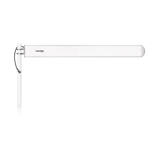

    Tendo dito sobre as diferenças de antenas, vou dar uma dica sobre o 4G em 2600Mhz e 1800Mhz
    Não espere captar 4G nestas duas frequências muito mais distante que 5~7Km da torre sem obstáculos. Digo isso por 2 motivos: Primeiro as operadoras trabalham nessas faixas em uma potência menor. Outro motivo ´que por serem frequências maiores são de baixa propagação.
    Em 1800Mhz você pode utilizar a antena Aquario CF 1817 (antena pirulito)
Nome:	         CF-1817-526x526.png
Visualizações:	375
Tamanho: 	23,3 KB

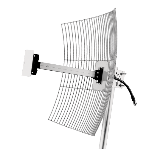

    Já em 2600Mhz tem o pulo do gato... Você pode utilizar qualquer antena de WIFI do tipo grelha em polarização vertical, com saída pra cabo RG58 (as USB não servem).
Nome:	         antena-parabola-grade-2420-aquario-1__40941_zoom.png
Visualizações:	344
Tamanho: 	978,7 KB
    Quanto a modelos de antenas. Vá de Aquário sem medo. Eu particularmente não gosto destas antenas multibanda (como a da Foxtell)
