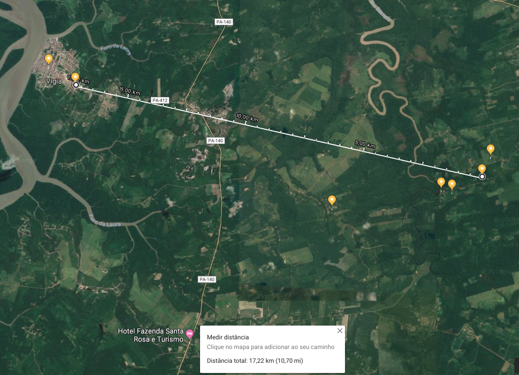

    A antena que está lá, é de 12 elementos, contando com o dipolo.
    A Foxtell tem um modelo específico para 700 Mhz. ANTENA 700 Mhz CONECTOR N - CABO 15mt / 24 dBi.
    Mas acho que vou mesmo de Aquário. Além de ser mais barato, tá comprovado o seu bom funcionamento.
    Mapa do direcionamento e distância.
Nome:	         sitio-vigia.png
Visualizações:	340
Tamanho: 	1,07 MB
    Última edição por sergios; 11-02-2019 às 14:21. Razão: inclusão mapa

    Para que se tenha una comunicação segura, a antena precisa estar livre de obstáculos em direção à ERBs( torre da operadora). Atualmente ficamos como esses radio-amadores malucos que operam e ainda operam em 120, 90, 60, 49, 31, 22,, 19, 11( PX), 2( PY) metros; Para cada uma dessas faixas, os dipolos possuem um tamanho de seus irradiantes. Na faixa de celular 0,3, 0,2, 0,1 mt que para alguns consideram como micro-ondas( nossos mico-ondas funciona em 1,2 GHz) não é diferente, Cabos coaxiais mais adequados são cellflex ou guias de onda( impossível) mas levar o aparelhos mais próximo da antena é a solução mais plausível.
    Antenas tipo log-peródicas( 700 MHz a 2600 MHz) são as ideais, mas perde muito em seu rendimento real. Um sinal com uma antena exata no Fo a -90 dBm, deve chegar a -98 ou -100 mas tem a vantagem de não precisar ficar tocando a antena caso troque de operadora ou a ERB queime numa tempestade. Nesta cidade a Vivo funciona com 850 em 3G e na ligação por voz muda para 2G em 900, a Claro 2600 em 4G e 1800 em 3G ou GSM. Oi fica na mesma faixa de 1800 e Tim e mesma da Vivo. Pontos de cobertura em 3G da Claro é menor do que 4G e para completar desligando o serviço de dados fica uma sensação que o aparelho perde o desempenho qualquer que seja a operadora.
    ANATEL quer que todo município com população inferior a 30 mil habitantes, tenha pelo menos as 4 maiores operadoras. Possui um decreto presidencial feito pelo Temer e sem veto do Bolsonaro, nas comunidades que não tenham sinal de celular as operadoras precisam instalar antenas em 4G talvez até mesmo 3G em substituição ao orelhões que mais estão quebrados do que funcionando. Acredito que o seguro sobre os fretes tenderão a cair.
    Nesta região o monopólio é da Oi para voz em cidades da região, mas Vivo no caso de celulares e possuem um péssimo atendimento ao cliente, mas outras não ficam tão atrás se precisar de trocar o chip, validando o mesmo número; no meu caso 500 km entre ida e volta só para trocar por uma versão nova do chip, ou talvez até a capital( BH) que seria 1200 km affffff.
    São cerca de 1600 cidades que possuem apenas uma operadora, muitas só com GSM que no fim pode ser quase 5000 cidades se levar em conta povoados, distritos e comunidades indígenas, quirombolas, assentamentos e afins( imigrantes, religiosas etc).

    As antenas yagis da Aquário tem como característica também que, as de 850Mhz tem o tubinho plástico do dipolo curvado, de cor preta, a 900Mhz de cor laranja, e a 700Mhz foi lançada de cor azul.

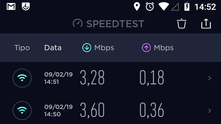

    Pergunta: Você tentou efetuar uma chamada com o Amplimax em 700Mhz?
    Então, queria mesmo fazer esse teste. Mas esqueci de levar um telefone comum.
    Perceba a diferença entre as frequências de downlink e uplink para operação da torre.
    É justamente isso, olha aqui as taxas de Down/Up desse cenário.
Nome:	         Screenshot_Speedtest_20190209-145234.png
Visualizações:	197
Tamanho: 	41,7 KB
