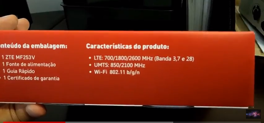

    Padrão Re: Por que o 4G B3 no smartphone só funciona perto das torres?
    Nunca possui esse!
    LTE: 700/1800/2600Mhz
    UMTS: 850/2100Mhz
    Anexo 69425
    Era justamente isso que iria perguntar.
    Se existe alguma com Banda 28.
