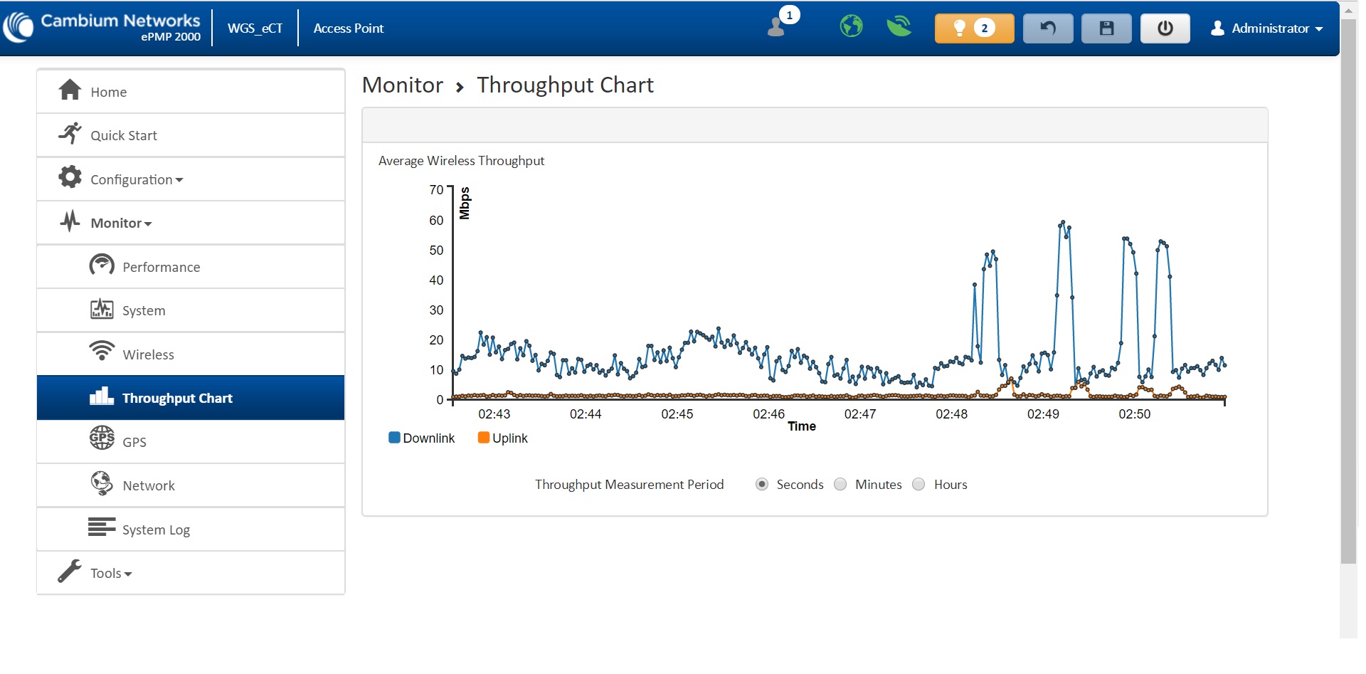

    Se possível um print do tráfego nesse painel. Quando vc se refere ao aumento da latência, seria quanto a quanto de tráfego no rádio?

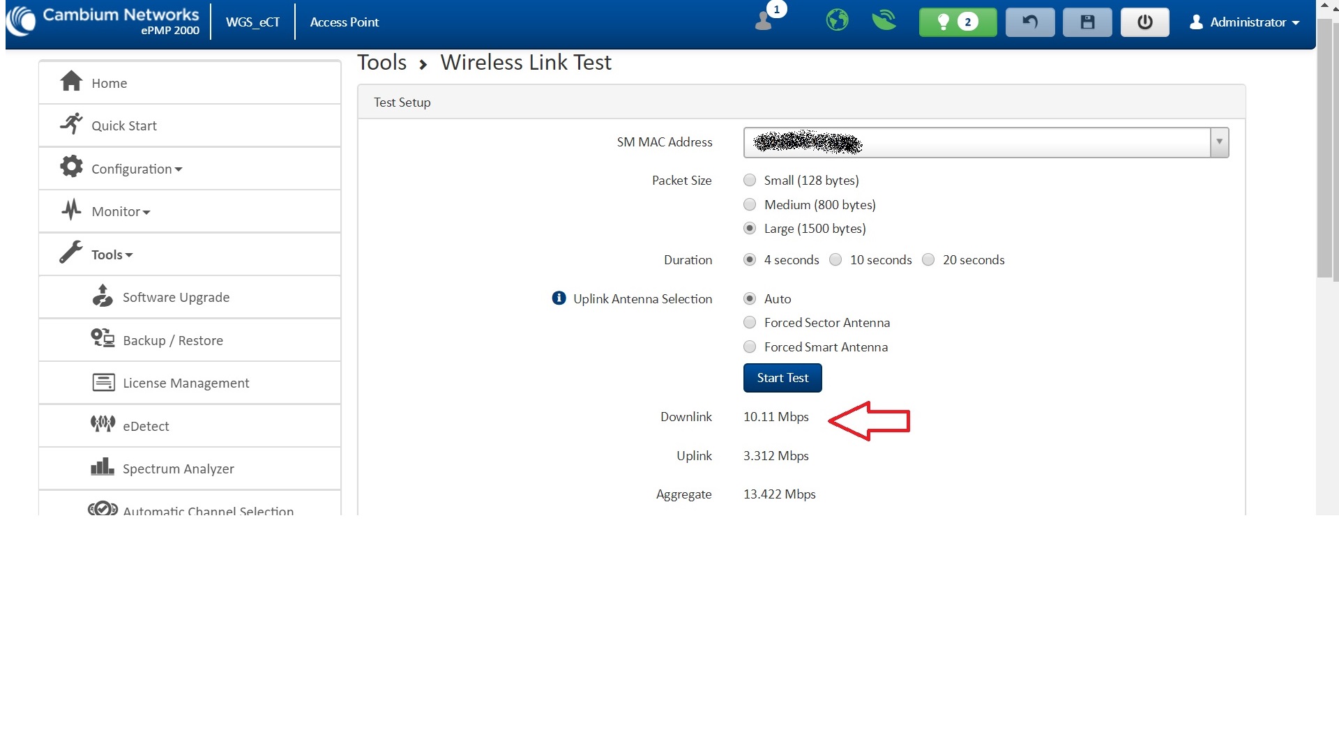

    Notei que o trafego no painel com exatamente os mesmos clientes aumentou, cheguei a presenciar picos de 37 mega sendo que anteriormente com UBNT era raro ver mais de 20 mega.
    Sobre o aumento da latência, ainda não é conclusivo porque com o aumento do trafego, acredito que o transporte nos PTP´s que atendem este POP pioraram/saturaram, sendo assim justificando o aumento da latência.
    O projeto é novo, esta em produção a menos de 20 dias, é claro que sempre vamos encontrar problemas afinal estamos falando de RF em 5.8ghz em área urbana de uma cidade de +-200.000 habitantes com muitos provedores, 100% dos rádios nos clientes são UBNT com Firmware Elevate, ou seja, tem tudo para dar errado porém até agora o telefone parou de tocar para reclamações.
    Escolhi um cliente para amostragem isentando sua mensalidade com o compromisso dele reportar o resultado com frequência, abri a banda dele e iniciei as avaliações/monitoramentos bem antes da troca do painel (ainda com UBNT ele sempre reclamando), não avisei quando migrei ele para Elevate/CAMBIUM, por incrível que parece o cliente percebeu e relatou a grande diferença.
    É tudo ainda muito novo, porém até então notei que a capacidade de processamento e o conjunto de tecnologias do ePMP2000 + Antena Smart, pelo menos neste caso, tem se mostrado mais positivo que UBNT.
    Antes de comprar pesquisei muito, recebi muitas informações positivas, claro que só vendo para crer, porém a informações eram confiáveis então resolvi "pagar para ver", por isto estou compartilhando com vocês.
    Anexei uma imagem mostrando o trafego com alguns picos durante os testes de velocidade com alguns clientes...

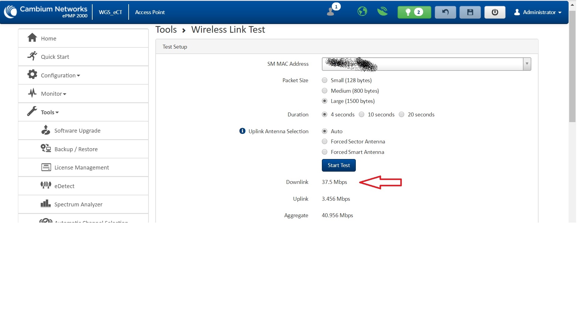

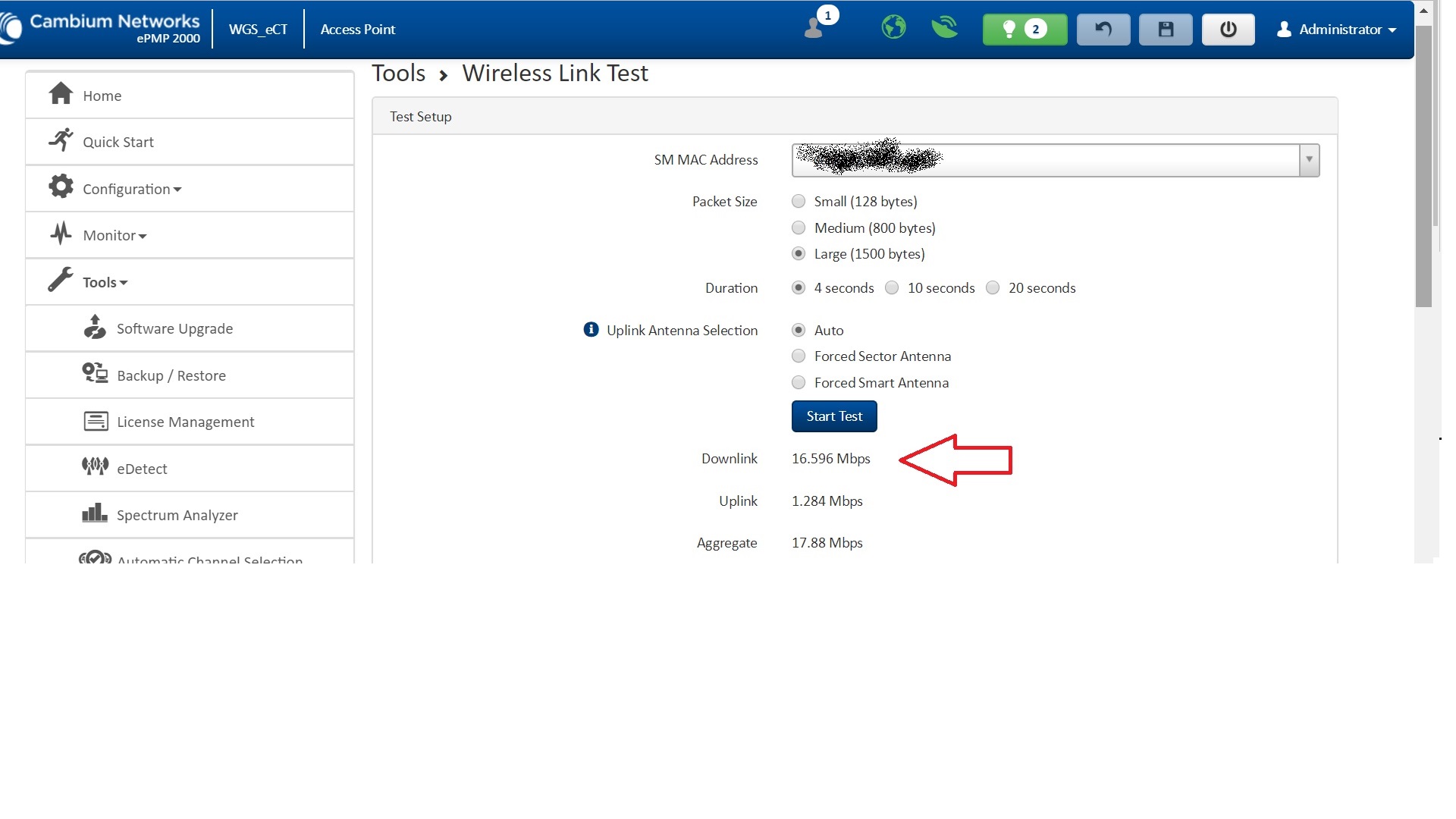

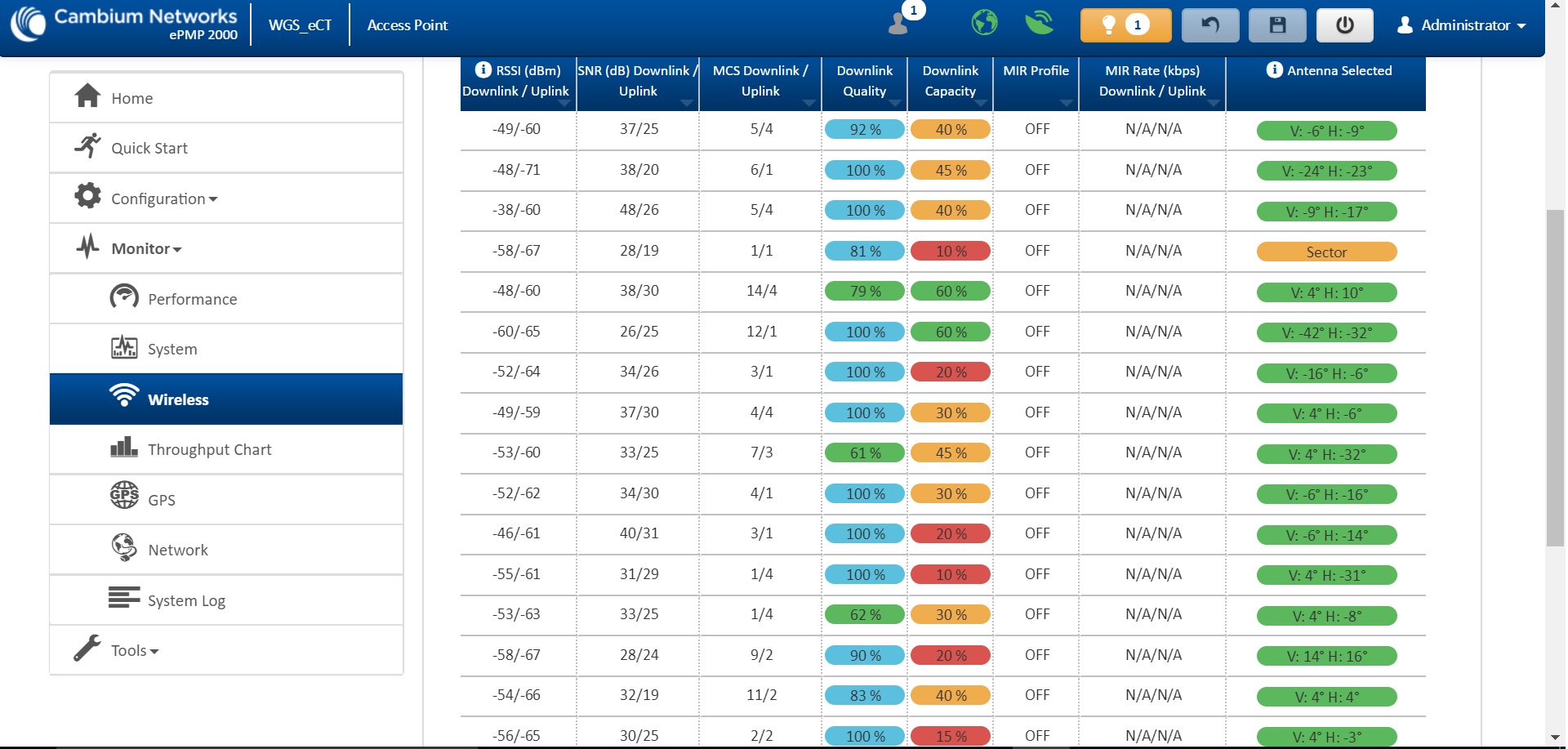

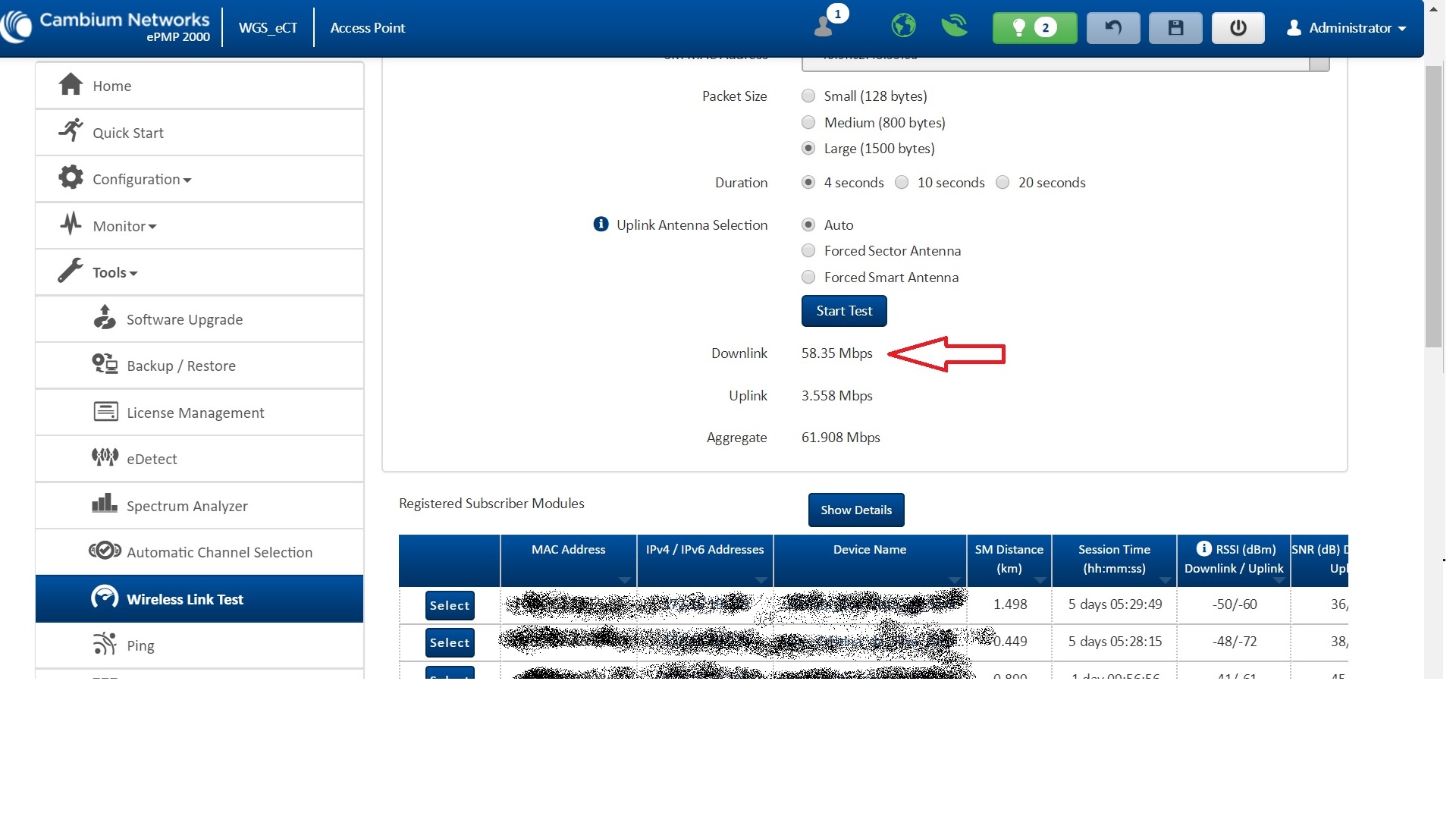

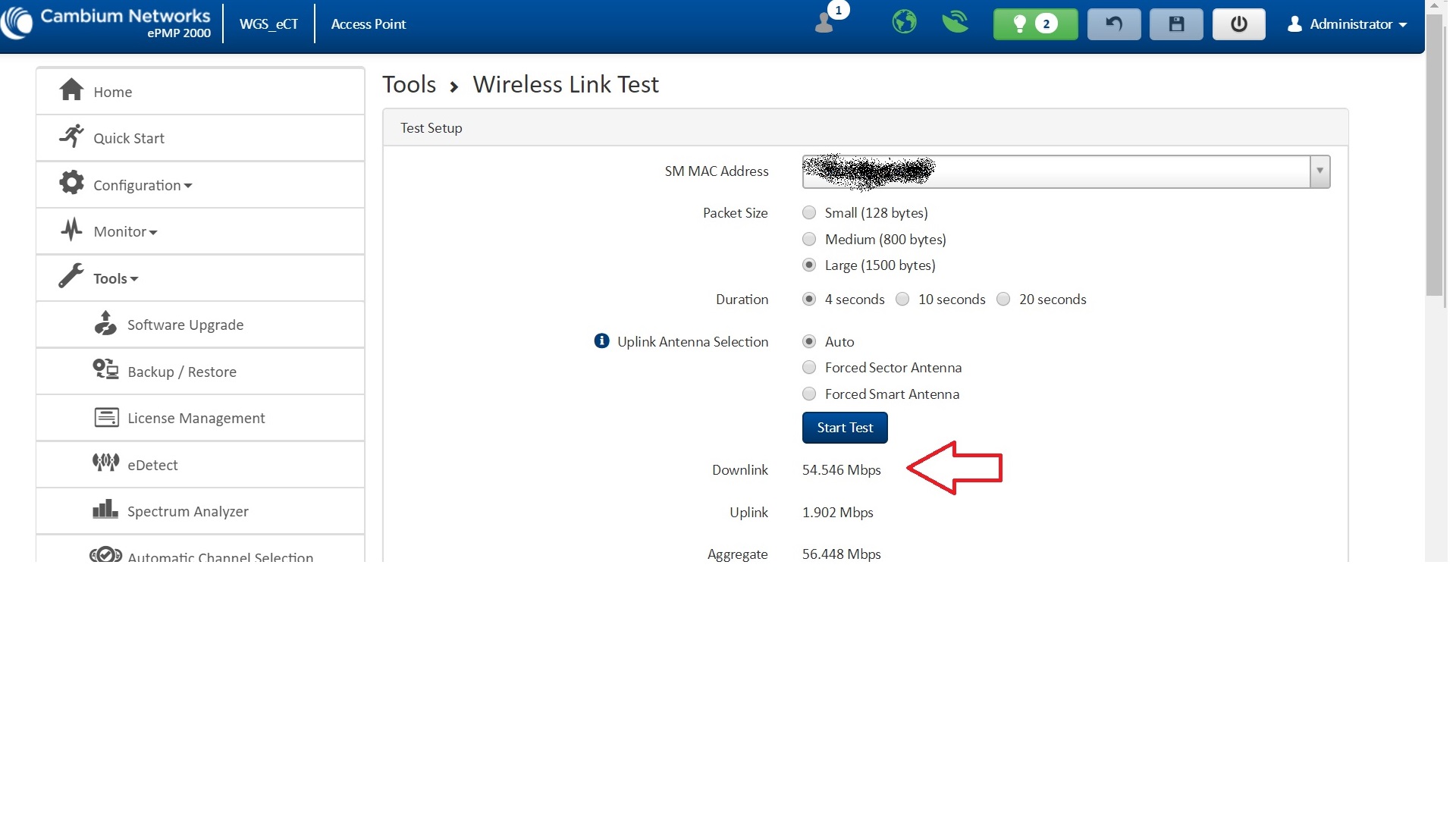

    Segue algumas imagens para vocês analisarem.
    Podem observar que muitos clientes tem baixa capacidade de Downlink porque são antenas de uma polarização o qual negociam até o MCS 7 e mesmo assim o resultado até que é bom.
    Importante salientar que os testes de velocidade foram feitos agora durante uma chuva bem forte na região do POP!
    Também observem que na coluna "Antenna Selected" mostra por qual antena o cliente escolheu para fazer o Uplink automaticamente, inclusive mostrando o ângulo/polarização quando ele fecha enlace pela Antena Smart, achei isto bem surpreendente.

    Vou achar estranho se a linha AirMax AC conseguir resultados iguais ou superiores a ePMP com menos. Seria interessante, mas duvido... Estou cético ainda, até porque todos cases de que me lembro ter visto foram nos EUA, onde se respeita as normas da FCC (e por isso o espectro está bem mais usável), e em área rural. Inclusive, não é de hoje que vejo alguém falar que a UBNT projeta produtos dela visando o mercado dos EUA (isso deve explicar as portas Ethernet de açúcar: rede elétrica e aterramento bem feito deve ser comum por lá)...
    Sobre Rocket AC com ou sem Airrprism, eu tenho os dois modelos. Sem Airprism tem uma lista de canais maior dando margem para "escapar" da poluição, com Airprism se não encontrar um canal livre (menos poluído) não terá bons resultados , é física! No geral o Rocket AC para PTP eu considero ótimo, desde que aplicado de forma correta com antena adequada, radome shield e um bom alinhamento, desempenho é ótimo.
    O @Zucchi disse que a latência fica entre 12ms e 18ms, e pelo que me lembro de algum webinar da Cambium, isso é constante, inclusive com o ponto de acesso em carga máxima.
    Você testou essa latência direto para o AP ePMP ou algum equipamento conectado a ele por cabo, ou passa por algum enlace de rádio? Talvez o problema seja em outro lugar...
    Sobre a Latência alta nos clientes, é óbvio que a avaliação foi de forma correta. Depois de efetuar alguns ajustes consegui melhorar de 30 a 50ms para casa dos 12 a 22ms, apesar de ser um valor expressivo considero bem aceitável principalmente porque é sempre a mesma latência seja com 1 ou os atuais 30 clientes, com trafego baixo ou alto, lembrando que neste painel tem alguns clientes com sinal bem ruim, estabilidade na Cambium que UBNT não tinha com os mesmos clientes, local, CPE´s e planos.

    Relato muito interessante, @EvertonMachado! Obrigado por compartilhar!
    Mais um motivo para abandonarem PPPoE, hehehehe: essa bagaça é mais suscetível a erros.
    O rádio que não aceitou o Firmware Elevate foi uma LiteBeam, porém é muito importante consultar no site da Cambium a lista de hardware compatível, procedimento que eu não fiz antes de tentar instalar na LiteBeam, esta lista eu peguei no site do Zucchi connectivitatelecom.com.br:
    Olá amigão obrigado pelo compartilhamento. Esses ajustes que você fez foram nos aps?
