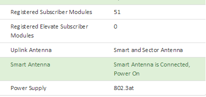

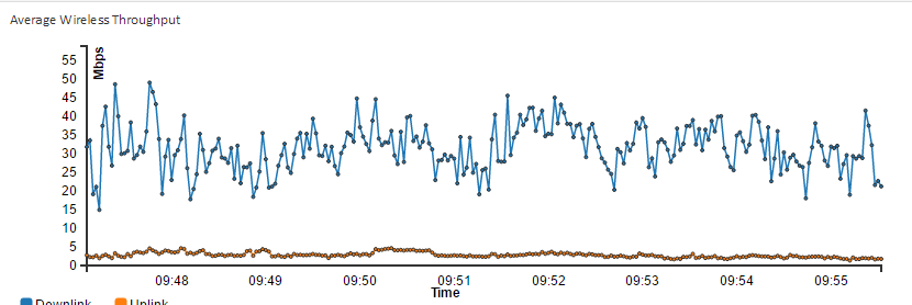

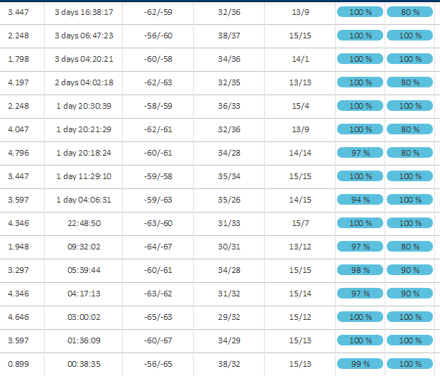

    Padrão Re: ePMP - O Guia Definitivo
    Aqui tudo sossegado, nunca peguei hardware com defeito da cambium, todos comprados com zuchi, segue uns prints do epmp 2000 rodando são 53 clientes ligados neste setor no momento, de 1.7 km a 5.8 chegando picos de 55 mbps. planos de 4,8,10 mbps.

    Legal! Como está a interferência por aí?
    Aqui o AirView pega picos de -75dB no ponto de acesso, por todo o espectro, de 5100MHz a 5900MHz. Pelo que simulei no LinkCalc, precisaria de todos clientes com no mínimo -58dBm de sinal, para modular ao menos em MCS 13 (mas a maioria do clientes simulados chegaram a MCS 15). Como você tem sinal inferior a -60dBm conseguindo MCS 15, parece não estar tão ruim por aí em questão de poluição...
    Interessante... sabe se isso se aplica também ao colocar cliente SISO no meio? Um cliente SISO em MCS 7 vai demandar mais frames que um cliente MIMO em MCS 15? Ambos MCS 7 e 15 são a mesma modulação, 64-QAM 5/6, por isso fico na dúvida.
    Não sei te dizer se isso vale nos clientes siso, mas acho que não afeta se estiver MCS bom, problema em modular em mcs baixo é que se esta acontecendo e porque tem muita interferência ou sinal ruim ai o AP precisa retransmitir muito mesmo entregando uma boa quantidade de troughput no cliente o que consequentemente consome mais recursos.
    interferência aqui não esta diferente da maioria das regiões, em particular esse AP esta em um canal bom com interferência moderada mas nada como -75.
    Pra vc conseguir um melhor resultado quando rodar analisador de espectro não se baseie pelos picos para escolha do canal, deixe rodar uns minutos e se baseie pela waterfall, veja o que esta mais escuro e selecione este canal. Vc pode também verificar tilt do AP, depois de conectados clientes fiz ajuste me baseando no cliente mais distante e consegui ganhar 3~4 DB só neste ajuste.
    Aqui AP esta em 20 MHZ.
