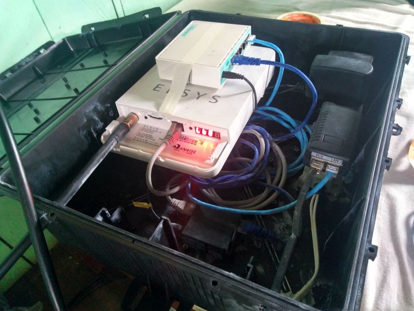

    Amigos, a fonte de alimentação do Amplimax é de tensão 24v, então, se fosse necessário fazer um AP usando uma CPE para enviar o sinal, a LAN do Amplimax não poderia ser interligado direto na LAN da CPE. É isso, ou eu tô errado?
  6. #286
    Padrão Re: Por que o 4G B3 no smartphone só funciona perto das torres?
    A LAN do Amplimax (do equipamento) deve ser ligada no próprio POE Splitter, por 3 motivos: A LAN do equipamento é porta LAN + POE + linha telefônica.
    Você pode (e seria o natural) conectar a CPE no Splitter/Injetor do Amplimax e nunca diretamente no equipamento propriamente.
    Liga a LAN do injetor POE do Amplimax na LAN do POE da CPE. LAN to LAN.
    Aí a tensão do Amplimax e da CPE são irrelevantes.
    Tá ok, thank you very much!

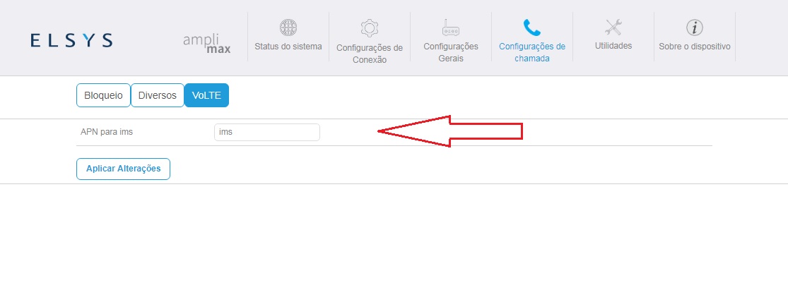

  8. #288
    Citação Postado originalmente por JoaoBC Ver Post
    Boa notícia: acabei de falar com o Klebson, ele me disse q ainda este ano vão lançar o firmware 1.2 com esta faixa de operação: 4G em 850 MHz.
    Disse também que realmente o VoLTE já está testado e operacional, basta somente a Tim "liberar" o uso pelo Amplimax para o firmware deste (amplimax) também liberar...
    Hoje estava "fuçando" um Amplimax e me deparei com uma configuração de "ims". É o servidor de VoLTE da operadora.
    Nos aparelhos android, a configuração é automática. No Amplimax tem que fornecer o servidor.
    Liguei no *144 da TIM, como sempre os atendentes não sabem nem por onde a galinha mija!
    Se souberem qual é esse servidor, mandem aí pra gente!

  9. #289
    Não tenho como confirmar. Pois aqui na região Norte ainda não temos o VoLTE em funcionamento.
    Mas pelo que vi em outros forum, é só isso mesmo que está aí.
    Veja esses links aqui.
    https://adrenaline.uol.com.br/forum/...07361/page-364
    https://www.showmetech.com.br/tutori...ne-ou-celular/

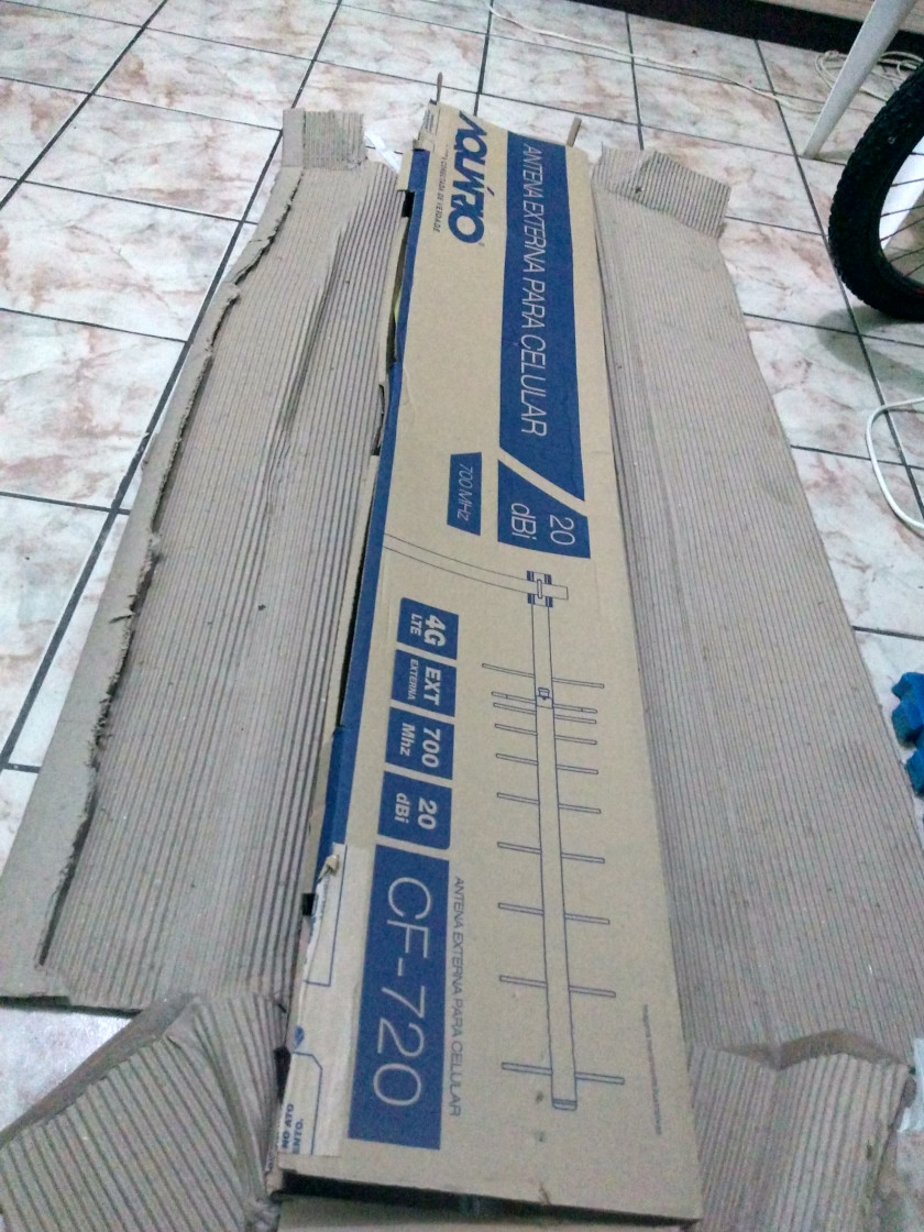

  10. #290

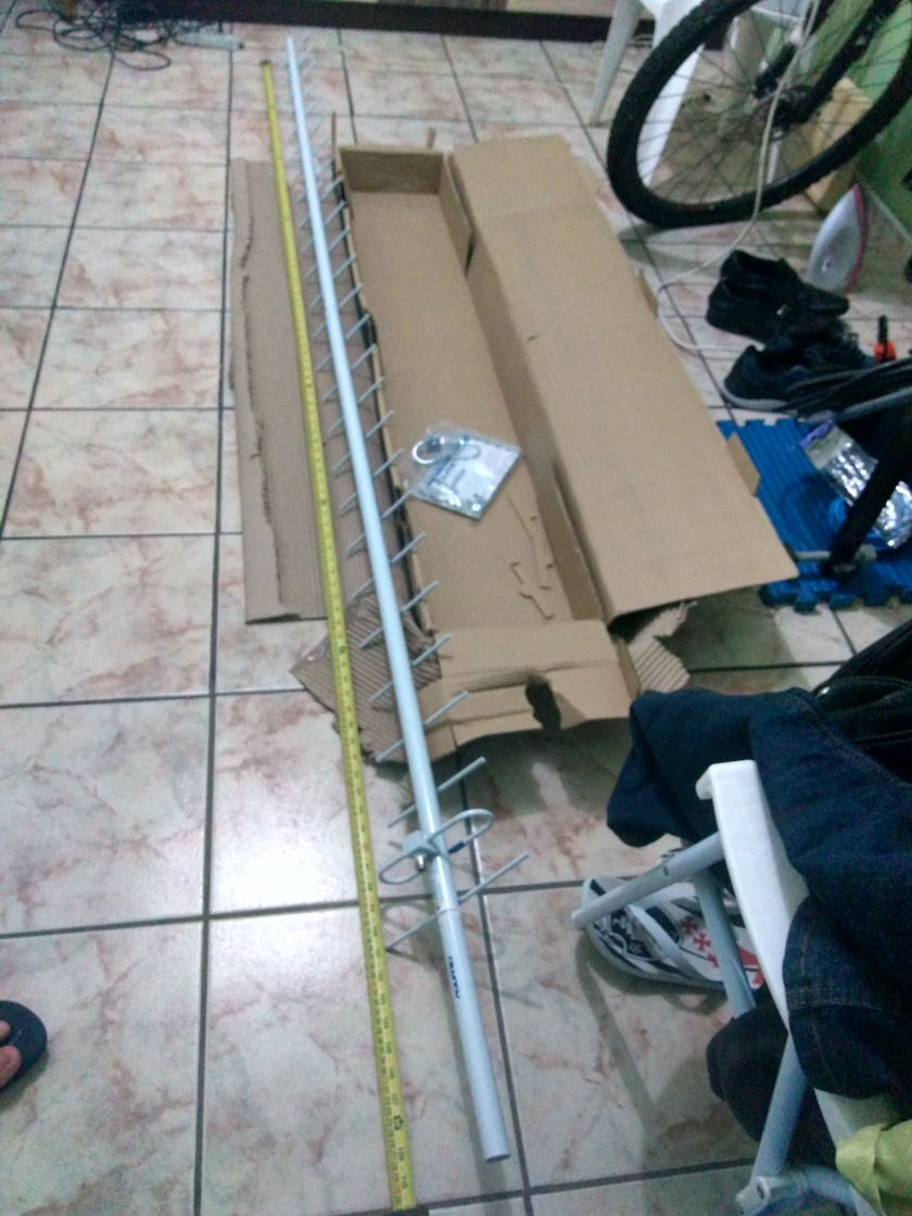

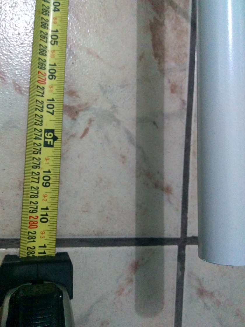

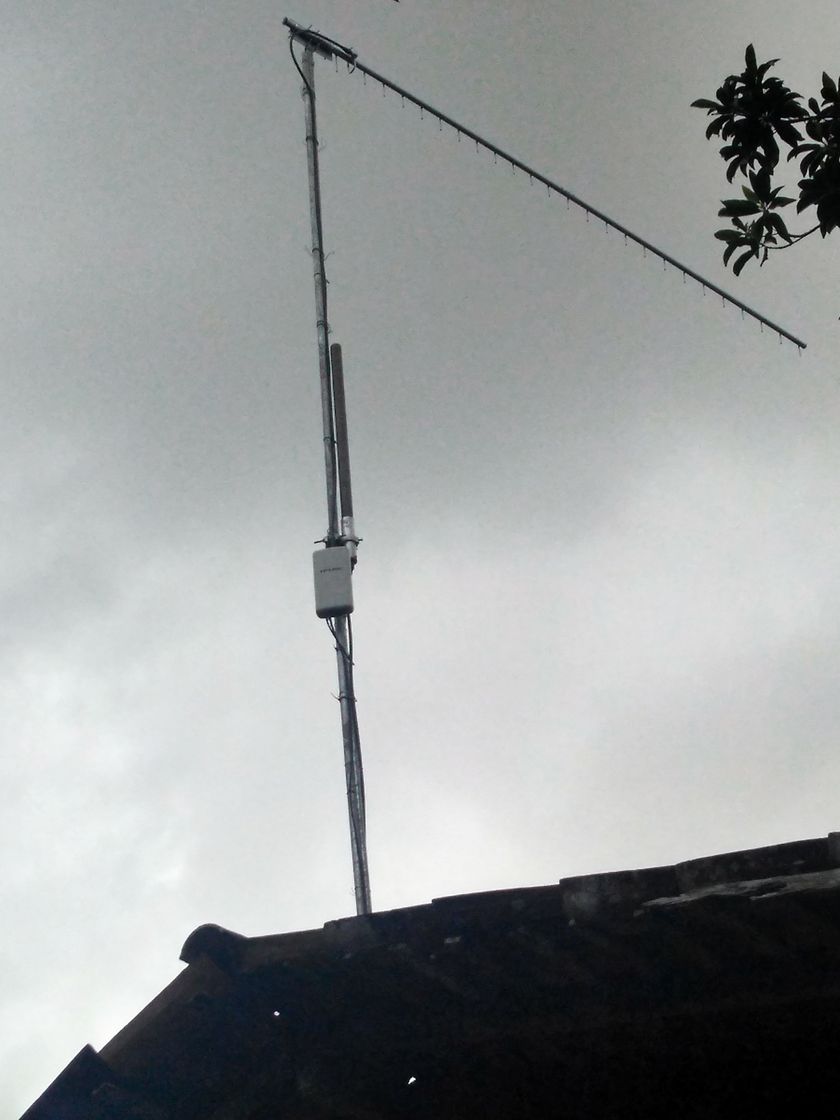

    Chegou minha antena da Aquário (Antena Celular Yagi 4g Lte 700 Mhz 20 Dbi).
    Comprei de um vendedor do Mercado Livre que se denomina Aquário. Bem honesto, veio pela transportadora Mercúrio e com nota fiscal.
    Considerações:
    A antena é bem grande, ela é dividia em duas parte. Dois elementos vieram um pouco tortos. Achei um tanto "meia boca" a emenda das duas partes da antena. Não sei pra que serve esse silicone furado a frente do conector.
    Acho que apenas um ponto de fixação dessa antena no mastro, não é o suficiente para deixá-la bem firme em relação a ventos fortes e chuva.
    Acho que vou fazer a instalação no próximo domingo e coloco os resultados aqui.
    Uma pergunta boba... Posso colocar somente uma parte da antena e testar? Ou obrigatoriamente tenho que instalar completa?

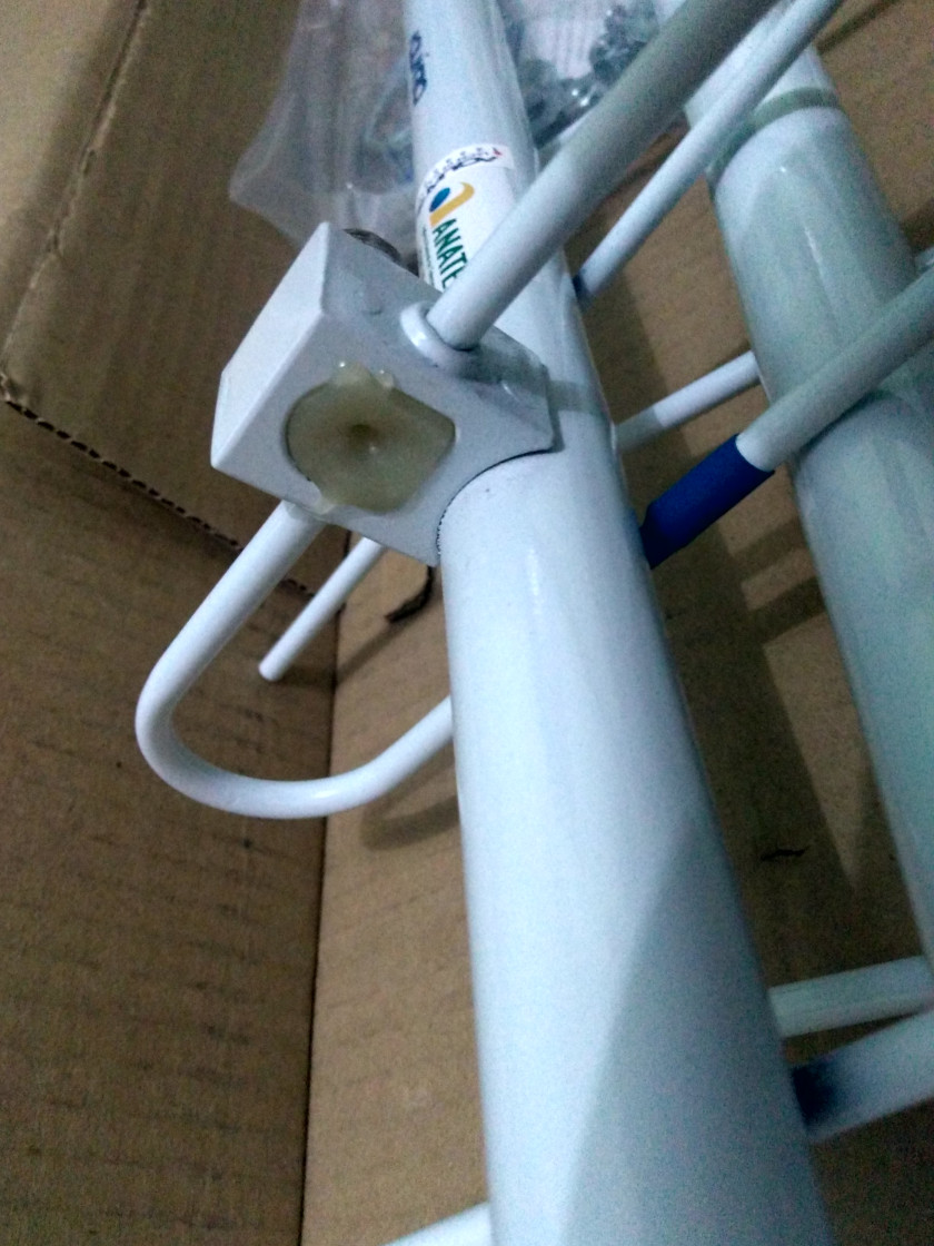

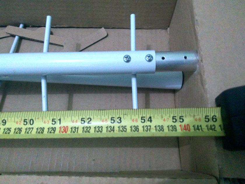

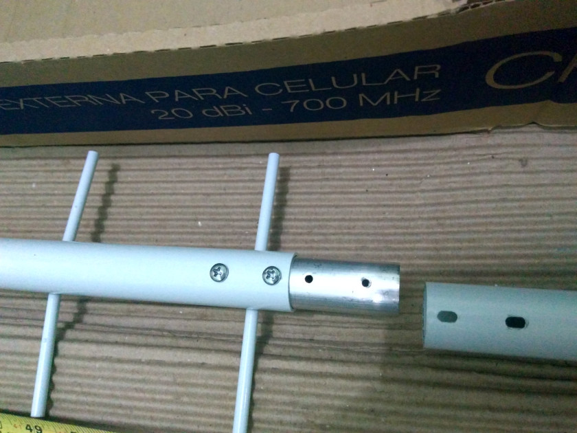

  11. #291
    Citação Postado originalmente por sergios Ver Post
    Considerações:
    link do ML:
    https://produto.mercadolivre.com.br/..._JM?quantity=1
Nome:	         IMG_20190227_221023.jpg
Visualizações:	147
Tamanho: 	277,5 KB
ID:      	69449Clique na imagem para uma versão maior
Nome:	         IMG_20190227_221049.jpg
Visualizações:	154
Tamanho: 	134,4 KB
ID:      	69450Clique na imagem para uma versão maior
Nome:	         IMG_20190227_221307.jpg
Visualizações:	151
Tamanho: 	232,9 KB
ID:      	69451Clique na imagem para uma versão maior
Nome:	         IMG_20190227_221325.jpg
Visualizações:	137
Tamanho: 	210,8 KB
ID:      	69452Clique na imagem para uma versão maior
Nome:	         IMG_20190227_221358.jpg
Visualizações:	150
Tamanho: 	135,8 KB
ID:      	69453Clique na imagem para uma versão maior
Nome:	         IMG_20190227_221525.jpg
Visualizações:	133
Tamanho: 	219,6 KB
ID:      	69454Clique na imagem para uma versão maior
Nome:	         Seleção_041.png
Visualizações:	159
Tamanho: 	111,6 KB
ID:      	69455Clique na imagem para uma versão maior
Nome:	         Seleção_042.png
Visualizações:	123
Tamanho: 	25,7 KB
    Você comprou direto do fabricante. Ótima qualidade essa antena.
    O silicone com um "furo" é só o enchimento para vedar o local da solda entre o conector e o dipolo. É pra não entrar água. Não mexa!
    Os diretores tortos podem ser reposicionados com leve pressão da mão. Cuidado pra não fazer efeito "vai e volta" para não quebrar os diretores de alumínio. Esse modelo com diretores soldados sobre a antena podem se arrancar caso forçados em excesso. Eu pessoalmente, apesar do aspecto, deixaria como estão. Seria mais pejudicial a ausência de um diretor arrancado do que torto!
    Quanto a emenda é pra ela atingir os 20dBi. Se você utilizar a metade ela vai ficar só com 15dBi. Se for fazer testes e manusear a antena, pode ser só a metade. Utilize ela completa na instalação definitiva.
    Quanto a fixação da emenda, aperte os parafusos philips até ficar firme. Não exagere senão espana!
    A fixação da antena no mastro é pela chapa retangular.
    Você vai perceber que tem dois lados com vários furos e dois lados com dois furos.
    O lado com dois furos vai em um mastro de 1' 1/4. Vocé irá perceber que os grampos U que vão nestes furos são levemente maiores que o encaixe. Pressione o grampo U com a mão com força, mas também com cuidado para ele não fechar mais que 2mm.
    Os grampos U que fixam a antena na chapa devem ser colocados pelo lado oposto dos grampos do mastro.
    Eu utilizo eles, o posterior na posição central e o anterior na posição superior. Insira a antena pelos dois grampos de modo que ela fique levemente elevada e que o conector fique na face externa da chapa. Aperte tudo até ficar firme, tomando cuidado pra não amassar a antena e o cano (ou deformar a chapa) por excesso de aperto.
    Voltando a falar da emenda central da antena, após unida as duas partes e apertados os 4 parafusos, procure não bater a ponta no chão ou balançar em excesso. Isso afrouxa a emenda e dá um aspecto "dobrado" a antena, sendo necessário reaperto.
    Se devidamente apertada, ela suporta ventos de até 80km/h. Geralmente danos são causados por galhos ou pássaros que pousam.
    Uma última dica: Após conectar definitivamente o cabo, passe fita isolante de autofusão 3M. Isso impede a entrada de água no conector e sua oxidação.
    Boa sorte! Ótima antena
  12. #292
    Nos telefones, além de citar o nome do apn (tim ims),
    o apn propriamente dito (ims), é necessário citar o tipo de apn (ims) ou (ims,xcap) -> repare que NÃO há espaço entre as palavras "ims","xcap", e a vírgula.
    É também necessário informar q usa ipv4 e ipv6
    Comprei no Mercado Livre, acho que é a própria Aquário. Pois o preço é o mesmo do site, mas o frete pelo ML era mais em conta.
    Ela já veio levemente desalinhada, quando as duas partes estão unidas.
    Obrigado, vou precisar.

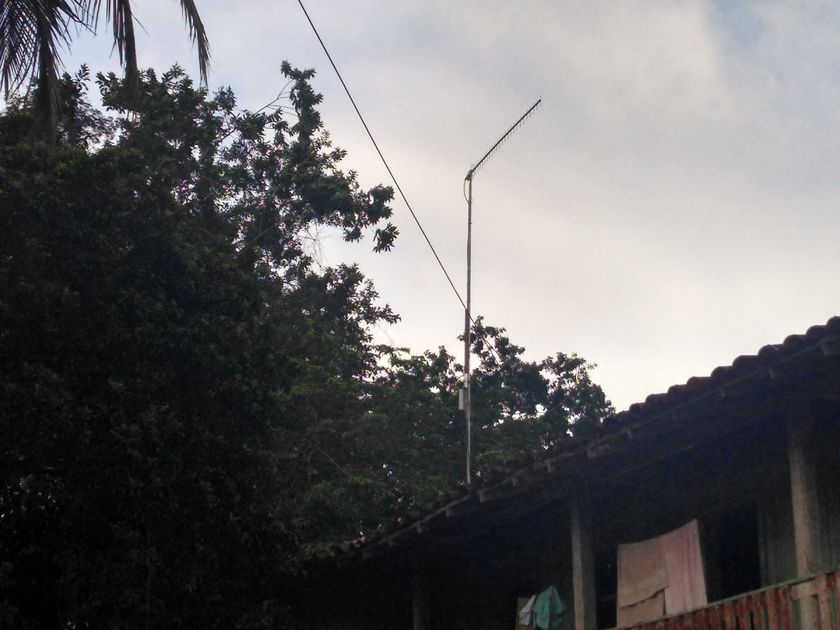

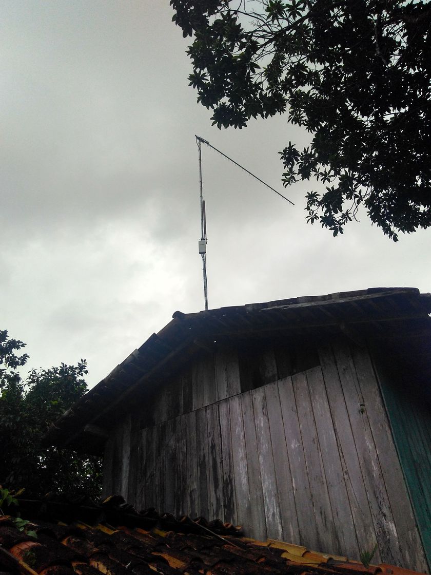

  19. #299
    Olá amigos. Mais uma vez venho aqui agradecer a toda colaboração de vocês.
    Segue abaixo algumas fotos e vídeos da minha segunda instalação do Amplimax, da Elsys.
    Mais uma vez informo que não sou instalador de antenas. Sou Analista de TI e Bacharelando em Engenharia Elétrica.
    Caso percebam algum erro, favor informar.
    O intuito dessa instalação, é para prover uma comunicação mínima a quem não tinha comunicação. E que agora tem.
    Mais uma vez, muito obrigado a todos vocês. Tirar as dúvidas aqui, foi fundamental para o sucesso e funcionamento do sistema.
    Amplimax: 18Km de Vigia-PA.
    Amplimax recebendo sinal 4G da TIM, funcionando à 18Km (em linha reta) de Vigia-PA.
    Hotspot com internet grátis para a população local, configurado para funcionar apenas Facebook e Whatsapp.
    Equipamentos utilizados:
    - Antena Aquário CF720 - 20Dbi, 700Mhz.
    - Amplimax - Elsys.
    - Mikrotik RB750 GR3
    - TP-Link, TL WA 5210G 2.4 Ghz
    - Antena Omni Aquário 15 Dbi, 2.4Ghz

  20. #300
    l
    Muito bom!
    Só daria a dica, se é comunitário e está rodando um plano da TIM (se for o novo TIM Pré TOP), considere liberar navegação para sites .GOV.BR
    Parabéns!
    Última edição por sphreak; 06-03-2019 às 17:33.
