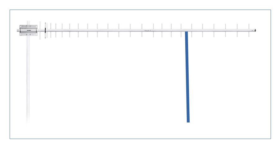

  4. #304
    Senhores, estou com um problema de estabilidade física com a antena da Aquário.
    Conforme coloquei anteriormente as fotos aqui, ela tem quase 3 metros de comprimento.
    Desta forma, com um único ponto de ancoragem, ela facilmente se move horizontalmente com ventos fortes, mesmo tendo apertando muito bem os parafusos de sua sustentação.
    Pergunto-lhes. É possível fazer dois pontos de ancoragem, conforme desenho anexo?
    Possível eu sei que é. Mas a minha dúvida é se isso não vai de alguma forma degradar o sinal recebido.

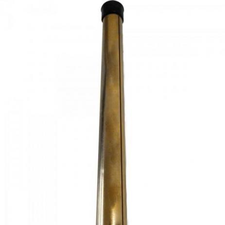

    Na verdade não é a antena em si que balança horizontalmente. É o mastro que torce, ou a chapa que desliza por falta de diâmetro do mastro.
    Muito comum quando a instalação é executada erroneamente em mastros de 3/4'.
    O correto é utilizar mastros anodizados de alma grossa. Diâmetro 1.1/4 polegada

    Utilize esse tipo de tubo pra fixar antenas
Nome:	         6c19aa1a6074d0158236cf53dc68265f.jpg
Visualizações:	203
Tamanho: 	6,8 KB
    Em casas de antenas tem. Procure sempre de alma grossa.

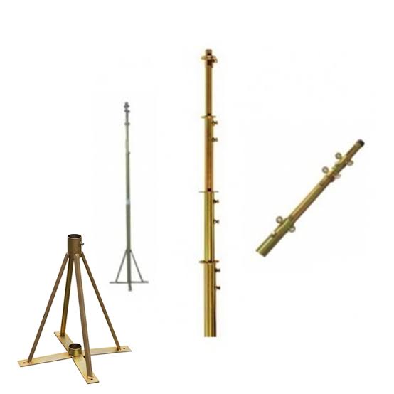

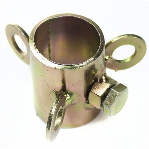

    Se precisar estaiar, não use aquela porcaria de estrelinha. Ela escorrega e afrouxa. Faça 3 furos no cano com uma broca fina e passe o arame do estaio por dentro.
    Não ultrapasse 3 metros senão fica balançando.
    Se precisar de 6mts ou mais, use uma torre telescopica
Nome:	         images (4).jpeg
Visualizações:	165
Tamanho: 	11,8 KB

    Obrigado sphreak,
    Acho que vou pedir pelo Mercado Livre uma telescópica. Pois aqui em Belém creio que ninguém vende isso.
    Só espero que essas telescópicas sejam de qualidade.

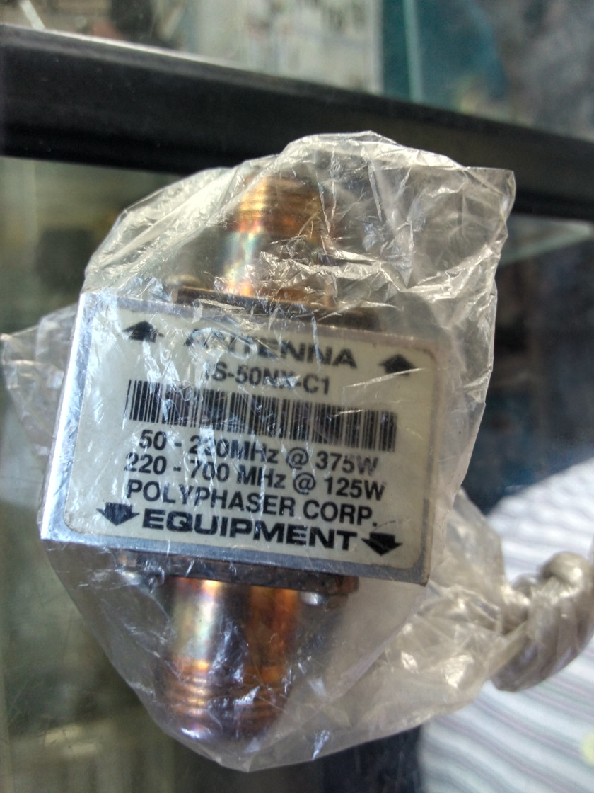

    Vi este supressor em uma loja de eletrônica. Segundo o vendedor, a TIM utiliza em suas ERBs.
    Não comprei devido a frequência que ele opera, até 700Mhz. Tenho receio dele cortar a frequência da TIM que chega no Amplimax, que deve ser quase 800Mhz. Creio que 790Mhz.

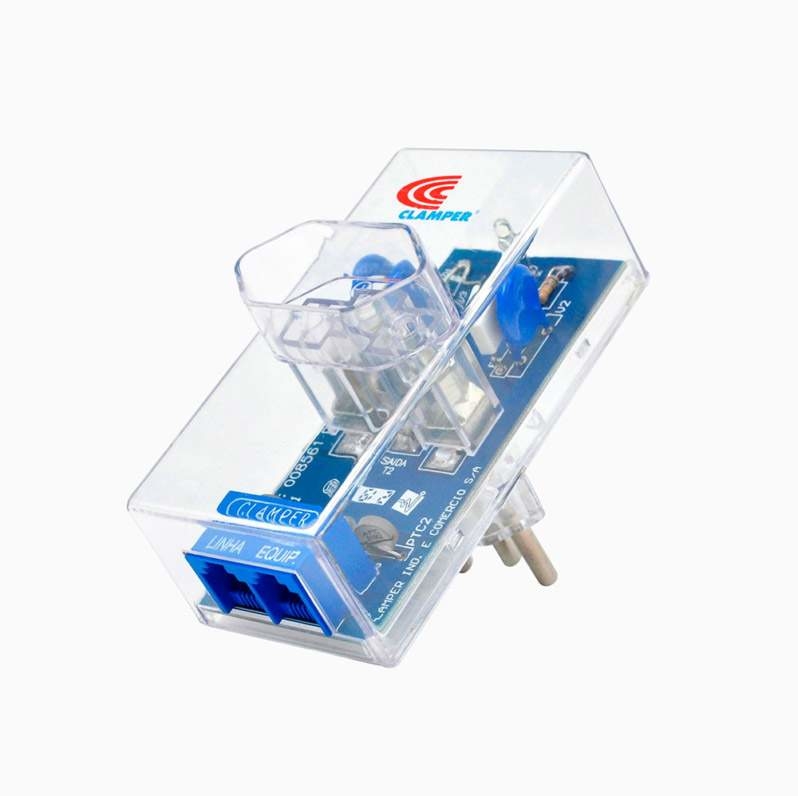

    O risco de queima do aparelho pelo cabo coaxial é quase nula. O risco maior mesmo, é pela rede elétrica!
Nome:	         CLAMPER.png
Visualizações:	224
Tamanho: 	82,5 KB
ID:      	69493 Clique na imagem para uma versão maior
Nome:	         ESPECIFICAÇÕES.png
Visualizações:	170
Tamanho: 	27,0 KB
    https://www.americanas.com.br/produt...d798f86ff51c7a
    Não sei se é melhor comprar outro Amplimax (caso queime) ou um Clamper desses, é o mesmo preço
    De qualquer forma, obrigado pela informação.
  20. #320
    Citação Postado originalmente por sergios Ver Post
    O Amplimax muitas vezes nem utiliza cabo coaxial externo. E se utiliza o tamanho é mínimo.
    Reitero por experiência em anos de campo com telefonia rural: A queima se dá por indução eletrostática em cabos longos da instalação externa.
    Fio de telefone externo, fio de energia externo. Mesmo desligados da rede, um raio pode induzir eletricidade e queimar o equipamento distante do cliente.
    O cabo UTP entre o injetor POE e o Amplimax não tem muita opção de aterramento/proteção.
    Vou testar esses dias um protetor Ubiquiti próximo ao Amplimax e verificar se não há alterações de rede/voz/energia.
    Eu utilizo muito esse tipo de Clamper:
Nome:	         01-CLAMPER-EnergiaTel-798x796-798x796.jpg
Visualizações:	147
Tamanho: 	79,2 KB
    Com pino central devidamente aterrado.
    Ele protege a entrada inicial do sistema, ou seja, a entrada da concessionária de energia. Entretanto não protege o cabo UTP externo (entre o injetor e o Amplimax), que em caso de descarga atmosférica local, pode levar a queima do equipamento.
