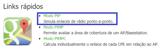

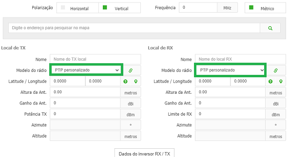

  4. #364
    Tem esse simulador de ponto a ponto da Intelbrás que após todas as opções de rádios dela, na última opção da janela tem o PTP personalizado, você preenche o campo acima com a frequência de operação do rádio. Depois preenche os campos de TX com o local, a potência do rádio, ganho da antena transmissora e altura da antena. No RX você preenche apenas o local onde ficará o RX, e deixa os demais campos vazios (opcional), e o simulador vai dá a potência que o sinal do rádio tá chegando em RX.
    http://linkcalc.intelbras.com.br/

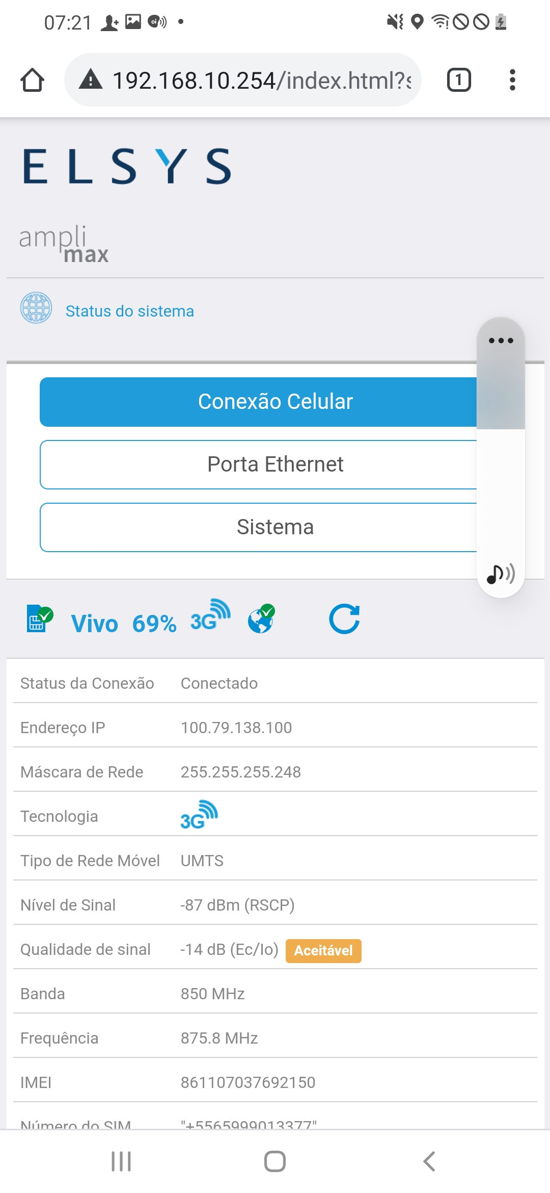

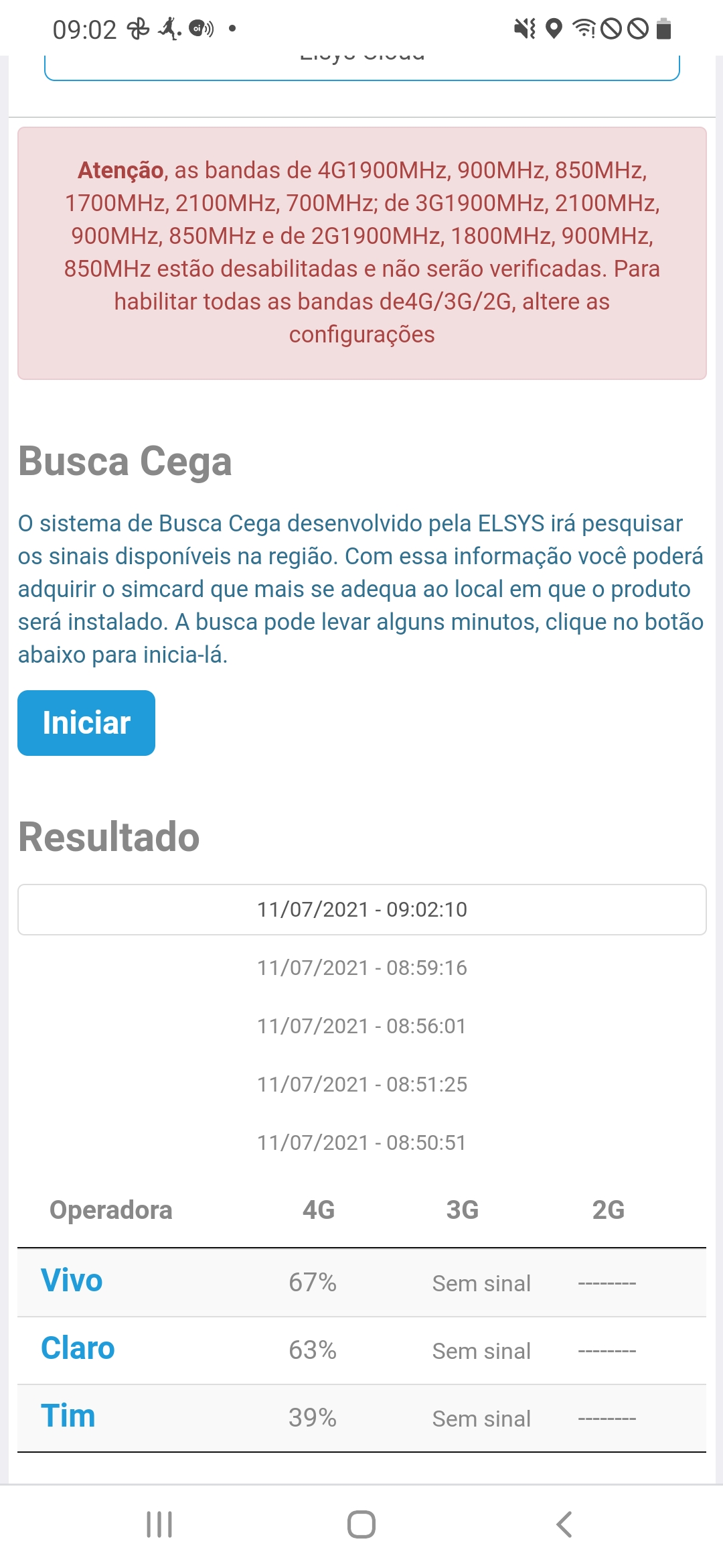

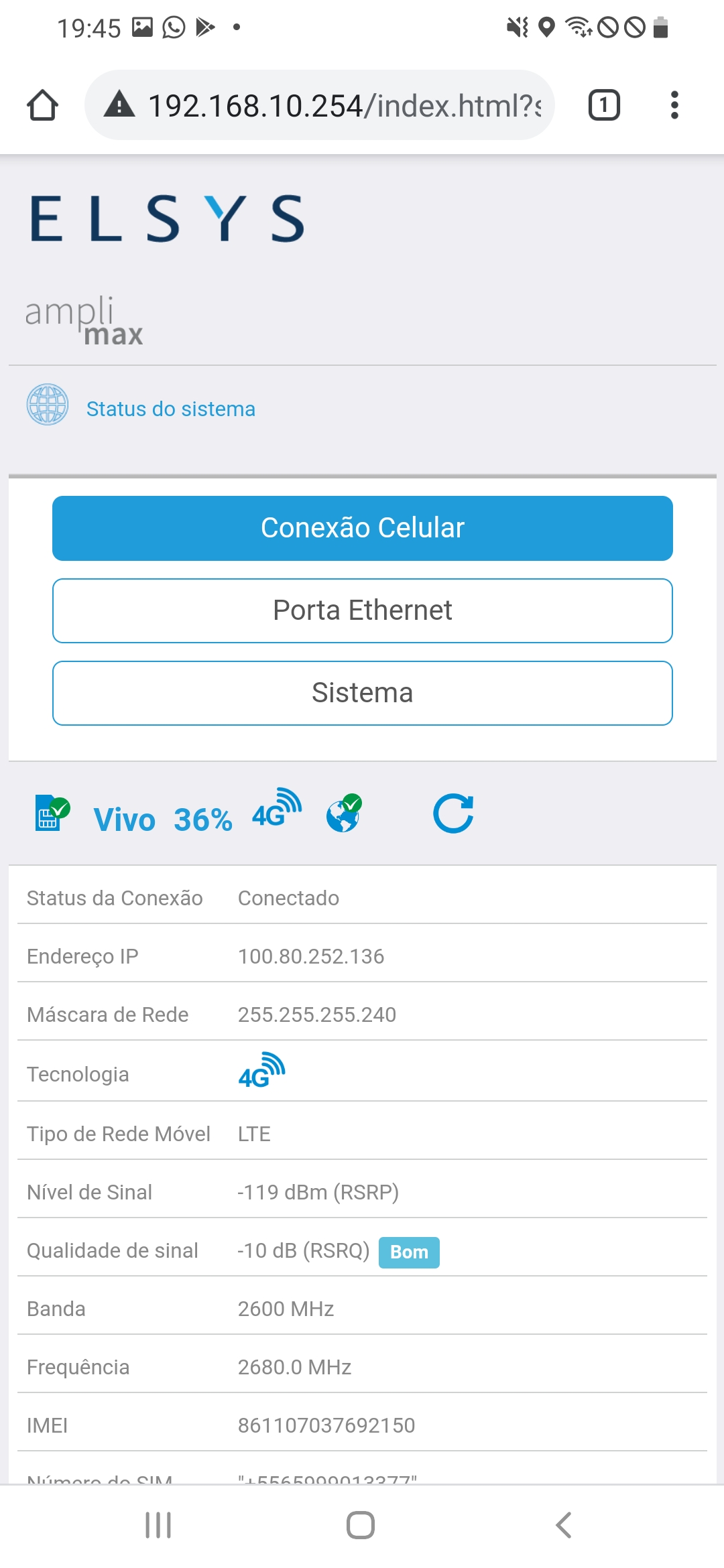

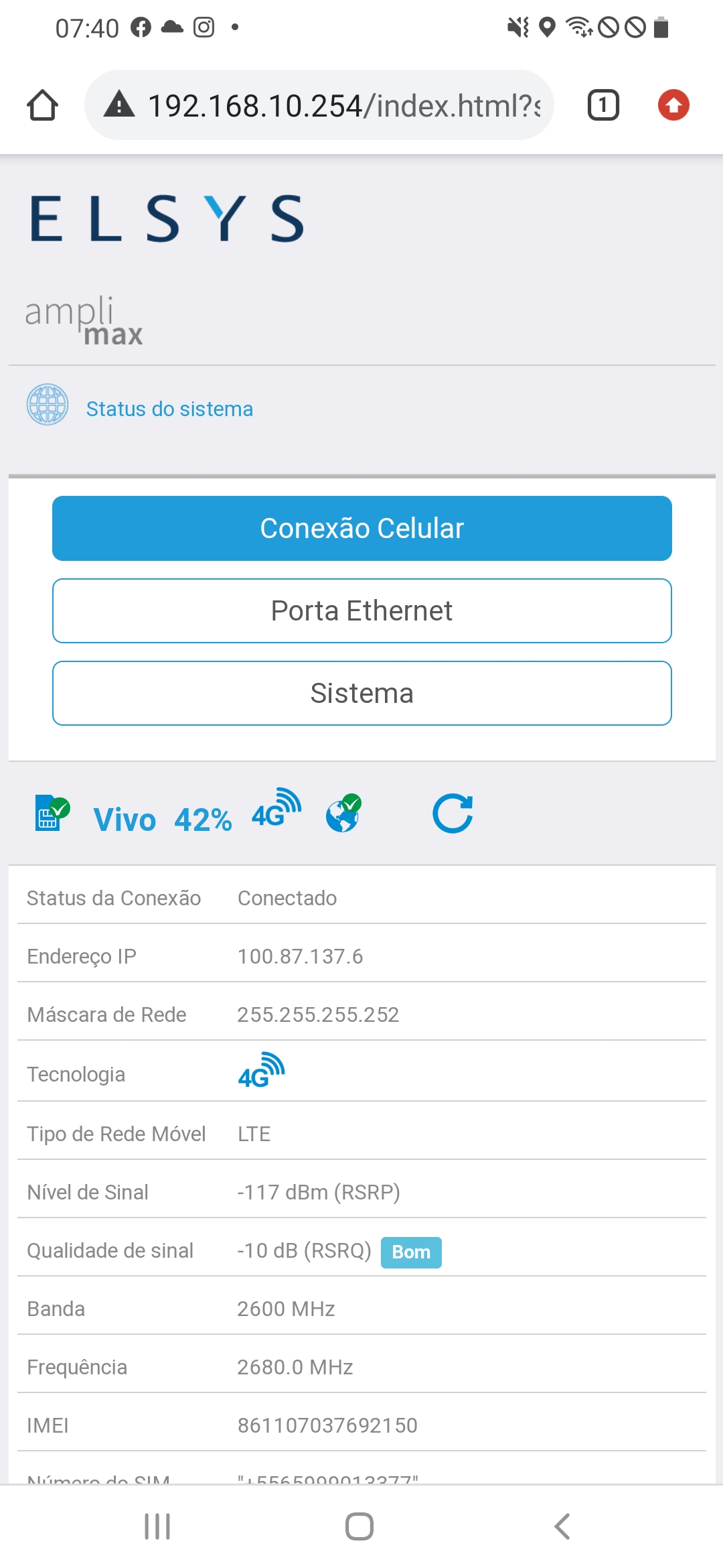

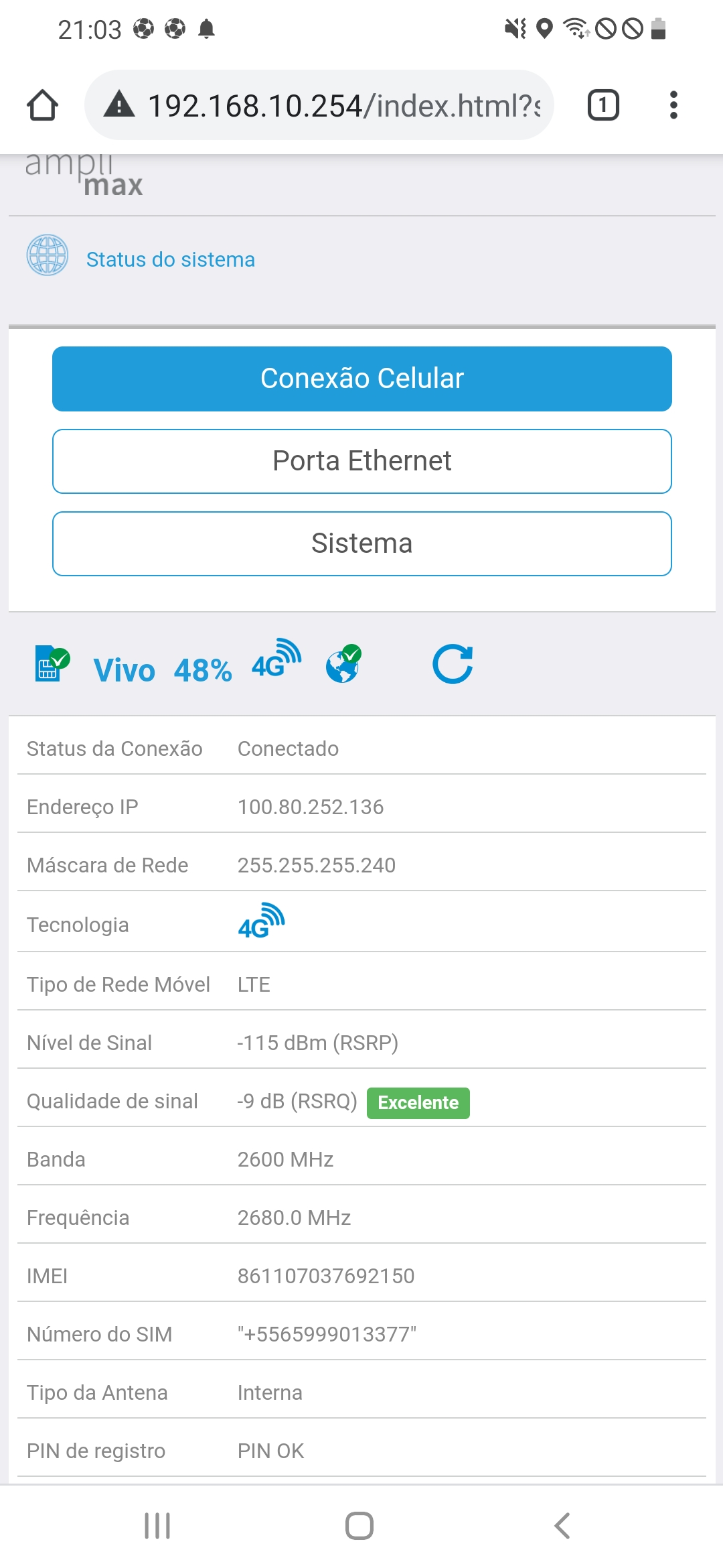

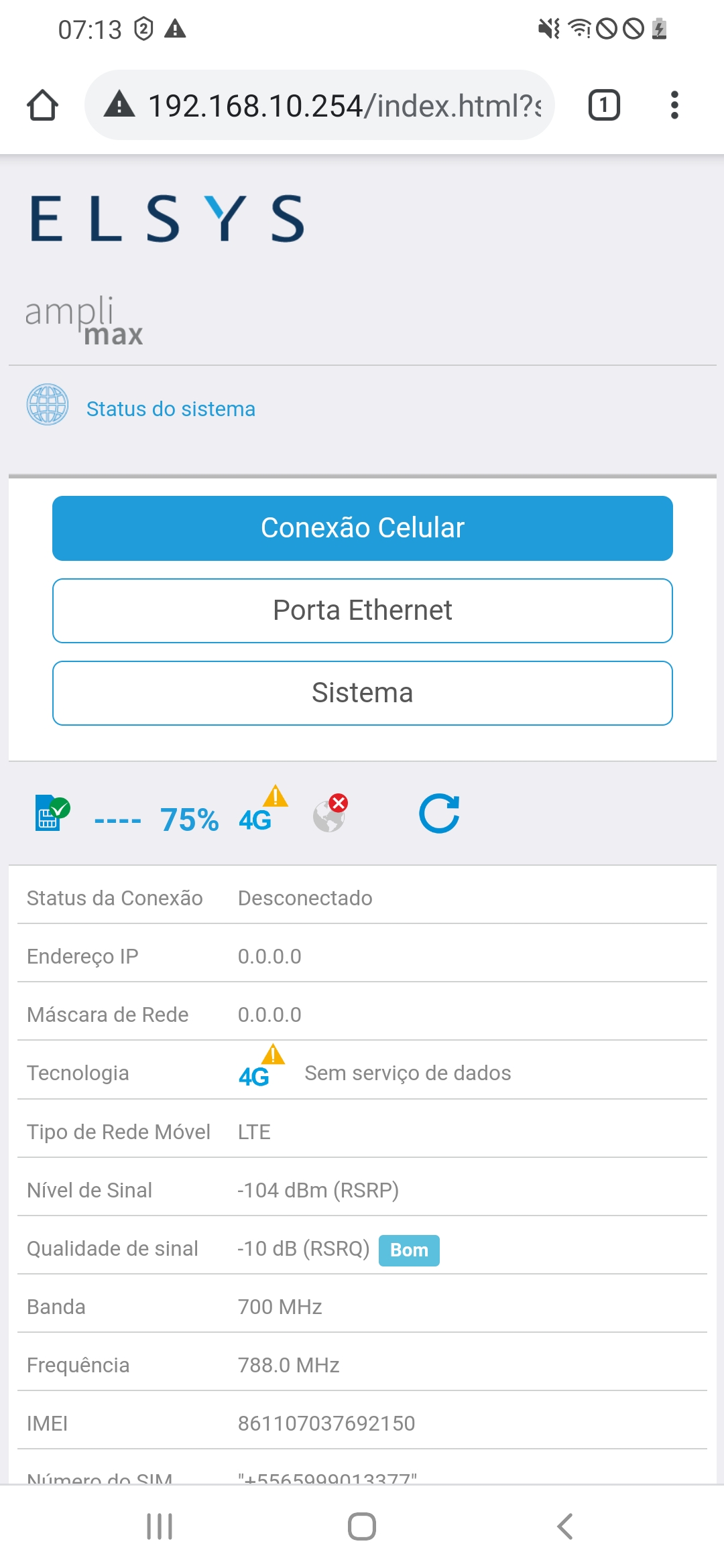

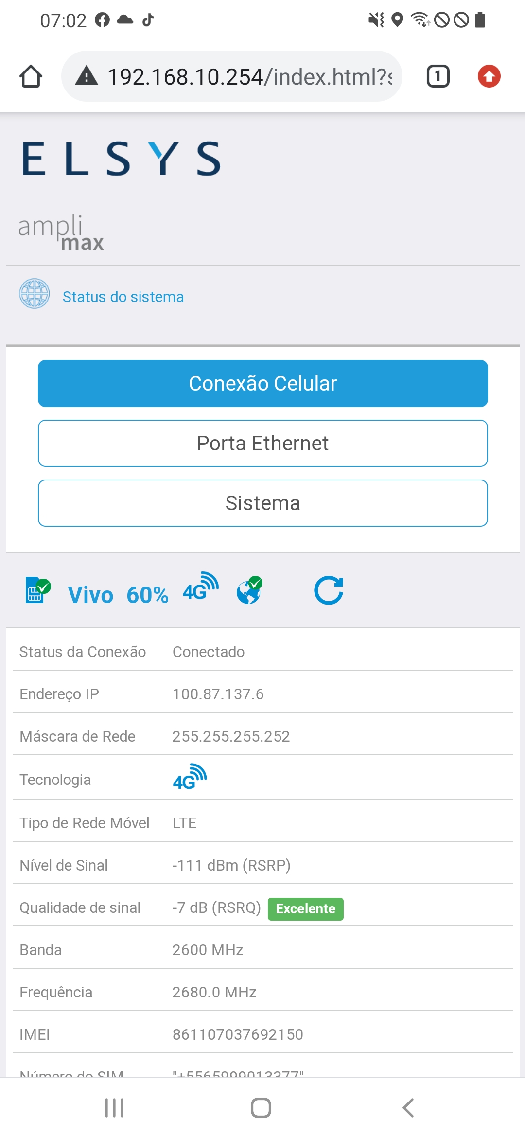

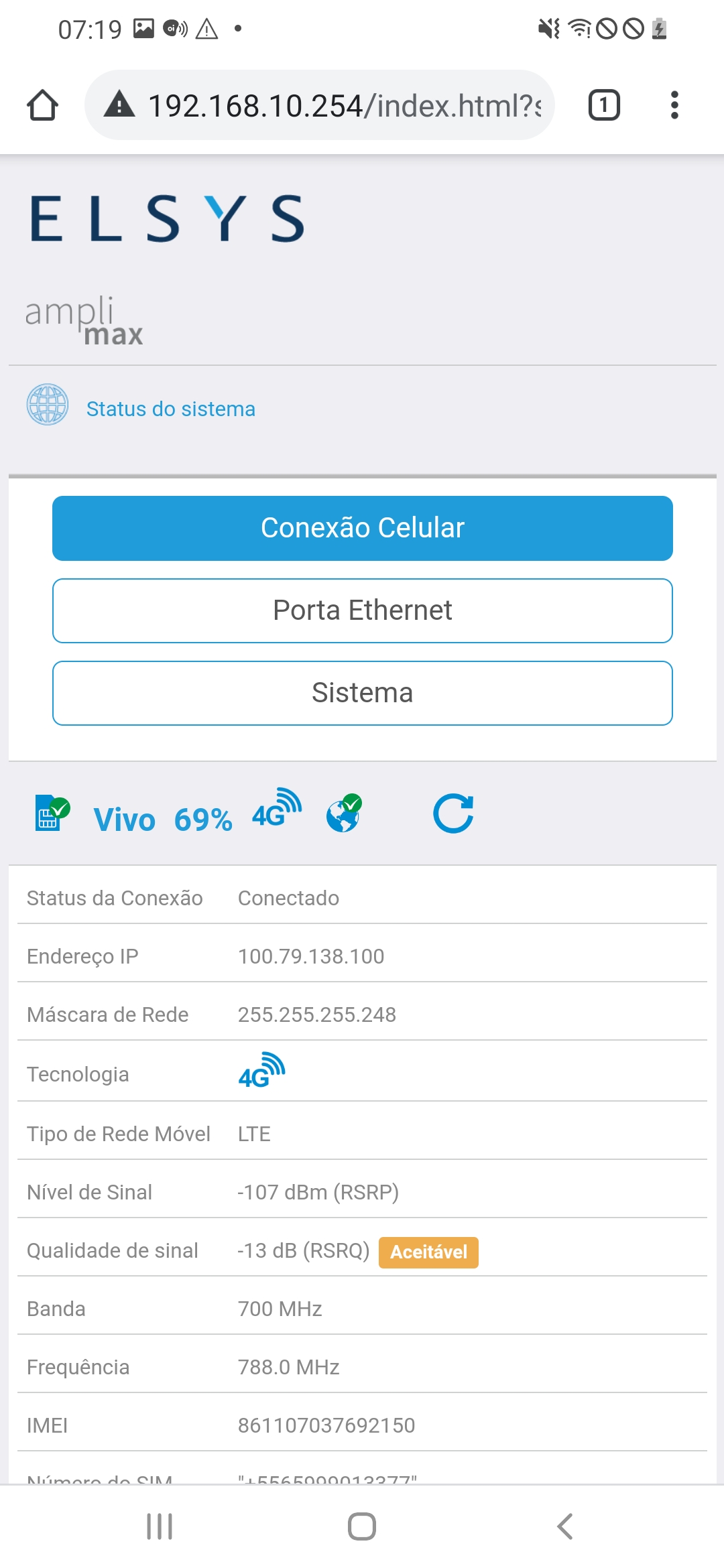

  5. #365
    Boa Tarde Galera!!
    Como diz o Chaves, La vem o cão arrependido...
    Brincadeiras a parte, vamos la.
    Fiz novos testes, Com a antena aquário de 850, realmente não consigo nada. Por milagres conectou (Navegou) em 700 por segundos e caiu e não conectou mais.
    Coloquei o amplimax em uma antena parabolica de 2,20, e por cagada ou milagre, consegui conectar o 4G em 2600, consegui 20 megas de velocidade. Ficou conectado das 19:00 as 09:00 da manha, dai o sinal começou a cair ate zerar. Dai ja era. Segue Prints...

  6. #366
    Padrão Re: Sinal de 3G e 4G usando antena Celular Rural, muito ruido eu acho.
    Citação Postado originalmente por pinhal Ver Post
    Boa Tarde Galera!!
    Vish, cenário idêntico ao que comentei dias atrás. Sinal refletido de péssima qualidade ou zona de "sombra". A noite o sinal se reflete potencializando o sinal, e durante o dia com o reflexo do sol e o aumento da temperatura atmosférica, esse sinal vai se desfazendo totalmente. Nesse trajeto entre a sua antena e a torre tem obstáculos assombrosos. Se você pegar a latitude e longitude do local da sua antena pelo aplicativo Coordenadas GPS e localizar a torre também, e jogar no simulador da Intelbras, verá o perfil de relevo entre a sua antena e a torre, e terá uma verdadeira noção do que está acontecendo!
  7. #367
    Boa Tarde Galera!!
    Amigo.... Já explicado exaustivamente. Sinal de retorno. O sinal enviado a partir do aparelho em direção a torre não chega lá.
    Durante a noite que a propagação aumenta conecta.
    Estude mais sobre UPLINK. Com 75~100mW de uplink não rola mesmo. Pode chegar 20.000% de sinal aí.
    Se não há EIRP suficiente de uplink não vai funcionar nunca. Jamais. Sem nenhuma chance...
    Como já explicado exaustivamente, teste do outro lado do relevo conforme:
    Anexo 70424
    Esta é a situação do sinal da Vivo na sua localidade. Eu ainda deduzo que o problema é que seu equipamento não está conseguindo "devolver" o sinal de uplink para a torre da Vivo. Por isso, apesar de chegar muito sinal, afinal a frequencia de 700Mhz é muito penetrante, seu equipamento não conecta.

  9. #369
    Vish, pensei que seria só a Tim que estava transmitindo em 700Mhz em baixíssima potência, mas, até a Vivo também tá com essa molecagem. Chegou-se ao cúmulo do absurdo de se conseguir conectar em 2600Mhz numa distância dessa cheia de obstáculos, e não se conseguir conectar em 700Mhz. Criaram tanta expectativa a respeito da transmissão de telefonia celular nessa banda de frequência pra nada. Aqui, nem mesmo os smartphones na cidade não conseguem se conectar em 700Mhz da Tim, mas sim, apenas em 1800 e 2600Mhz com potência de sinal oscilando entre -107~ -110dBm!
    O maior problema que o pessoal não tá atento é o Uplink. Com obstáculos o sinal de uplink chega porco na torre e a operadora simplesmente derruba o cara.
    As vezes chega um puta sinal no lugar onde está o equipamento mas o uplink é podre. Aí a operadora derruba com gosto!

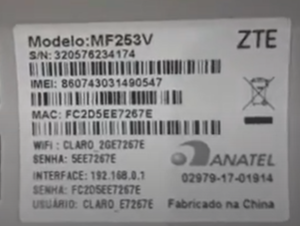

  12. #372
    Amigos, tem vendedor picareta na internet vendendo modems sem a etiqueta de identificação da senha de acesso a página de configuração e wifi do aparelho. As pessoas compram o modem, e ficam buscando ajuda na internet de como entrar na sua configuração e na rede wifi do aparelho, e são orientadas que a senha de acesso a página de configuração do Zte é sempre "admin", e nem sempre é assim, como vemos nessa etiqueta. Tem pessoas também informando que ao longo do tempo de uso quando vão acessar novamente a página de configuração do aparelho indicada na etiqueta do aparelho, tá acontecendo um "bug" que o aparelho não reconhece mais a senha de acesso a página de configuração do aparelho, nem mesmo fazendo reset!
Nome:	         ZTE.png
Visualizações:	187
Tamanho: 	94,3 KB

  14. #374
Nome:	         ZTE.png
Visualizações:	187
Tamanho: 	94,3 KB
    Isso aí é picaretagem.
    Esses equipamentos são assim, existem duas possibilidades:
    A primeira é um técnico vai na casa deum cliente pós pago, que pediu desligamento e ele recolhe o equipamento e não devolve pra Claro. Desbloqueia e vende como de vitrine (haja vitrine desses aí na internet!!!)
    A segunda é que eles pegam a placa boa de um e colocam na carcaça de um outro que queimou, ou algo assim e daí dá esses BOs aí.
