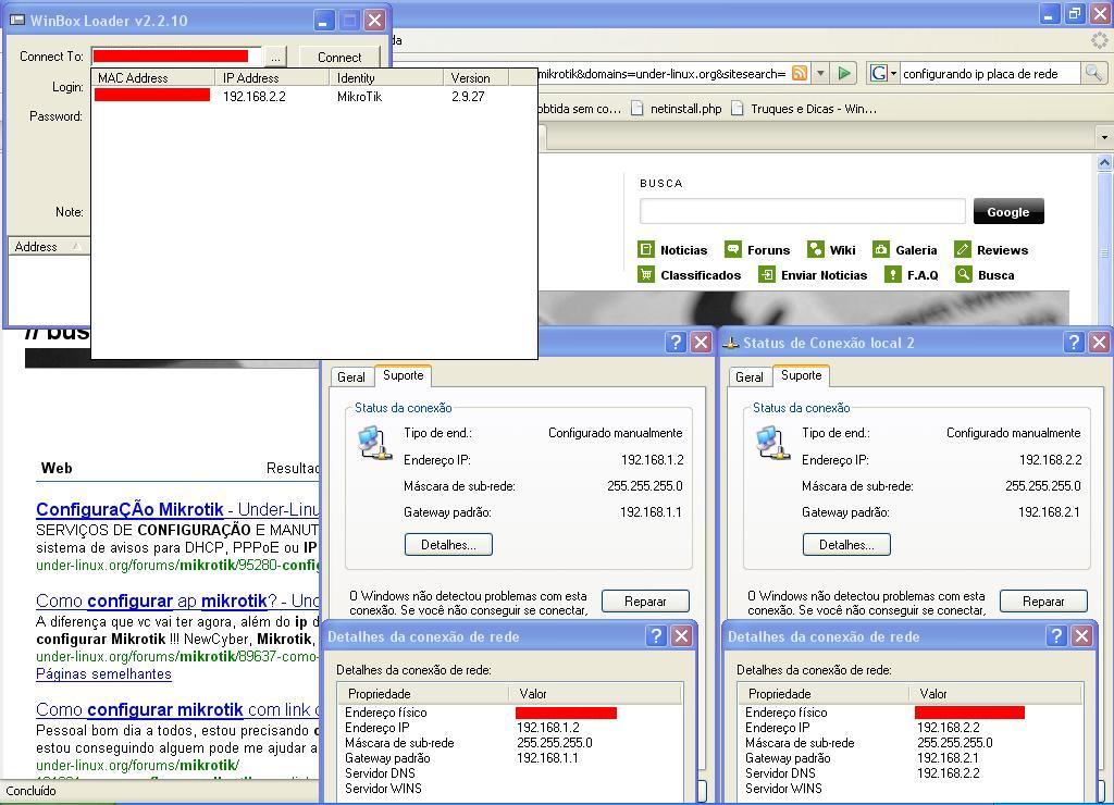

    Sergio,
    A parada ta braba aqui...
    Fiz o que voce comentou, pelo menos acho que seja isso...
    Da uma olhada no print screen...
    a conexao local 2 esta ligada à ALIX 2c0.

    ai vc me quebra.... dê uma estudada em redes...
    Vc tem que configurar IPs da mesma faixa, por ex. no MT 192.168.2.1 e no XP 192.168.2.2 com mascara igual nos dois (255.255.255.0), nem precisa de gateway de estiverem ligados via crossover ou no mesmo switch.

    Caracas brow vc ta causando conflito de ip na sua rede... o que o sergo disse foi pra vc entra na mk ip / address e colocar o op 192.168.2.1/24 ou qualquer outro q esteja livre tipo 192.168.2.3/24 menos o 192.168.2.2/24 que é o da sua maquina... blz
