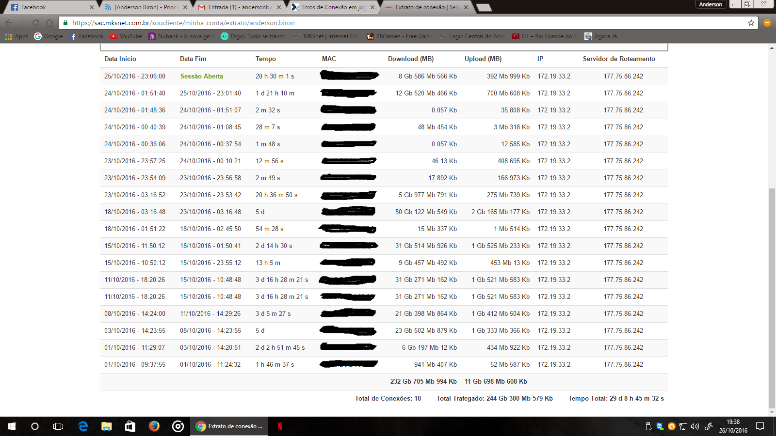

    Citação Postado originalmente por Anderson18 Ver Post
    Só pude testar o PointBlank e não houve erros de conexão! Reinstalei o jogo não resolveu, não tenho outro pc, mas posso ter certeza que o problema não é ele pois utilizando o mesmo adaptador de rede e com a internet da Claro funcionou sem erros, usamos muito a internet mas apenas nós de casa acessamos Netflix tanto é que o extrato de conexão mostra uso alto rsrs! A banda da minha internet é 3mb, e não a perdas de pacote, como pode ver no SAC em Servidor de Roteamento após configurarem em PPPoE aparece este IP mas não é o IP real da minha conexão anteriormente o IP mostrado lá batia com o IP da minha conexão, achei muito estranho isso!Anexo 65284

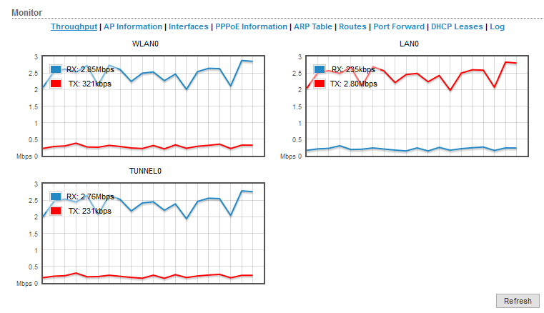

    Padrão Re: Erros de Conexão em jogos Online!
    Depois que mudou para PPPoE começou a aparecer esse TUNNEL0, achei bem estranho! Até porque entendo pouca coisa sobre redes até o momento! Clique na imagem para uma versão maior
Nome:	         Sem título.png
Visualizações:	85
Tamanho: 	41,8 KB
    Normal aparece mesmo,
