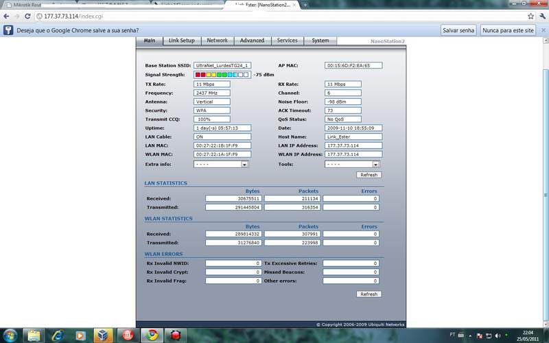

    Sobre aquele problema com os Nano 900,
    o cliente precisava utilizar a internet, e se eu não isse la ajeitar ele iria cancelar o acesso,
    fui la e tirei o 900 e coloquei um NanoStation2 vejam como ficou em 2.4:
Nome:	         link_ester.jpg
Visualizações:	188
Tamanho: 	41,1 KB
    Não se que fenômeno tinha, ou alguma interferencia com operadora de celular, mas é bem nos caixa prego esse ponto, sei la.
    o Radio ip final 115 que esta atras desse 114, esta atendendo outro cliente que tinha umas arvorezinhas na frente da casa, os mesmo rádio estão que é uma beleza, unica coisa que mudou foi a distancia, para bem menos, e que agora tem arvores na frente.
