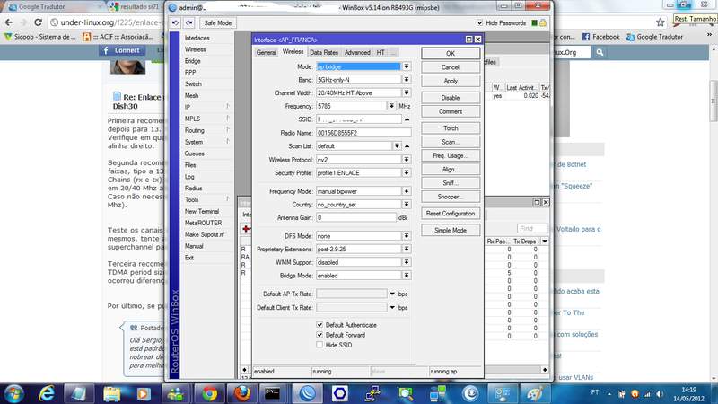

Voltando ao assunto do tópico, Sergio fiz alguns testes em bancada aplicando suas dicas, consegui 50 Mega Full até mais em alguns momentos, latência lá em baixo, ficou estabilizado por um bom tempo com o btest rolando sem quedas ou oscilações, só não consegui mudar na aba HT MCS pois só abre desabilitado, fiquei surpreso com o desempenho dos cartões SR71-15.
Vou postar alguns print´s e se tiver algo errado ou que eu possa estar fazendo para melhorar por favor opine. Abraço.

Opa, vlw Olivionet. No meu caso irei sim precisar dessa banda por enquanto, acho que vai dar pra chegar no Natal penso eu...rsrsrsrss
Amigos os testes em bancada foram bons, mas em campo está sendo bastante trabalhoso, consegui um sinal semelhante ao de teste de bancada, -58/-58 o ping ficou entre 12ms e 18ms (estranho).
Já tentei várias configurações nos cartões e nada, o pior é que qdo mando um Btest o enlace cai e não volta mais...ainda bem que está em paralelo com meu enlace atual, só vou migrar qdo obtiver sucesso absoluto. Se de tudo não conseguir pelo menos uns 40 Mega Full vou apelar pra Micro ondas.

É pessoal, ta difícil, hj tentei mais um pouco e só consegui 20 mega full, ping oscilando muito e momentos de queda do enlace... notei que o CCQ realmente não fica bom, em torno de 62/67%...

Outra coisa vi la no seu primeiro post os prints,deixa marcado tds aqueles Ht AMPDU priorits,testa com country code diferente,na aba Ht MCS tanta deixar marcado os mais baixos primeiro e conforme vc estabiliza o ccq vc vai aumentando,verifica as fontes e por ultimo mantenha uma boa distancia de outros links de longa distancia ou com potencia mais elevada.

Tem algum forma de habilitar o HT MCS, pq aqui fica em cinza (desativado) rsrsrsrsss...
