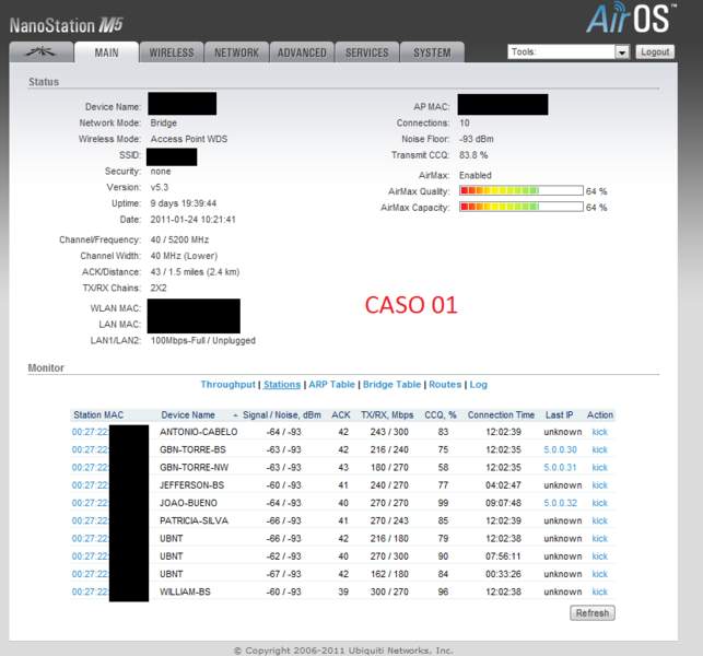

    Bom, eu li tudo o que escreveram e vou detalhar meus problemas e deixar alguns prints...
    Segue os meus casos:
    1º Caso:
    - Nano M5 trabalhando como AP Bridge
    - Dois pops conectados nele em bridge (provisório)
    - Cerca de 10 clientes conectados ao todo
    - Potência em 27dbm
    - Distância mínima dos clientes: 1.8km e máxima: 2.4km
    - Média de sinal nos clientes -65 e 250/250 e 80% CCQ (confiram print)
    Antes eu estava usando a setorial de 20dbi + rocket e o sinal dos clientes era na faixa de -70... -75, ai resolvi voltar para o nano m5. Neste ap aparentemente estou sem problemas, alguma sugestão para melhorar ainda mais?

Nome:	         caso1.jpg
Visualizações:	204
Tamanho: 	37,6 KB
ID:      	31297Clique na imagem para uma versão maior
