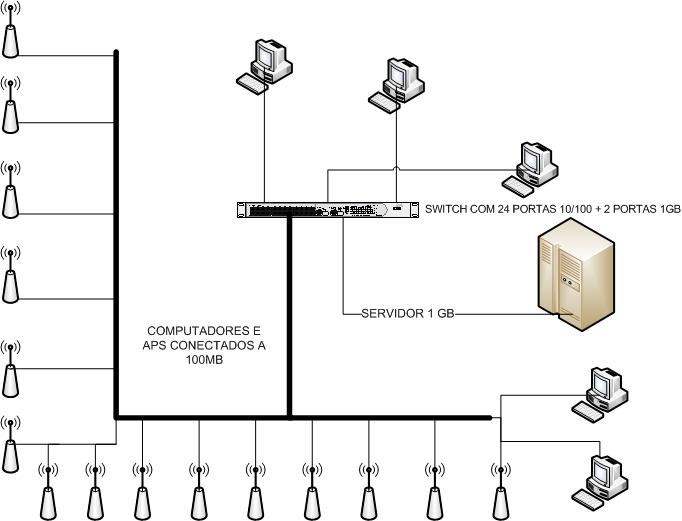

    Usando link GVT 50mb, nunca cheguei nem a 30 de consumo, o problema tá na infraestrutura da rede. Essa ajuda que preciso.
    Padrão Re: Diferença entre Switch de R$40 e R$ 1400
    Cara se tuas distancias nao forem longas, pode fazer assim:
Nome:	         Drawing1.jpg
Visualizações:	156
Tamanho: 	36,1 KB
