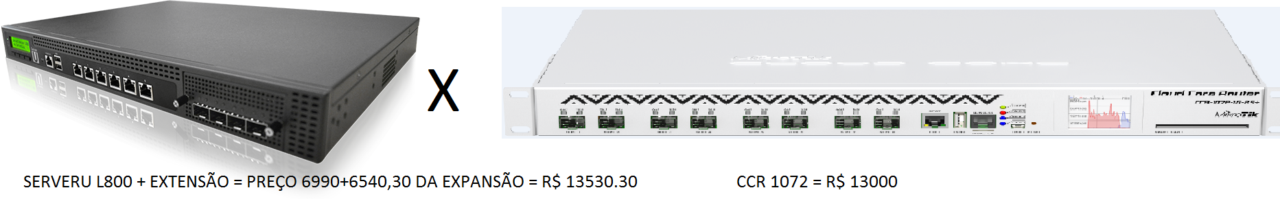

Sem netmap, o máximo que ele consegue é 5.6Gbps agregados, com placa de expansão 2x10GbE (sem isso ela só consegue 2.94Gbps agregados, mesmo com 6x1GbE). Se o tráfego chegar a 5Gbps, como o autor do tópico disse, vai ficar muito próximo do limite da caixa, ainda mais se essa banda toda for só de download (+ uma média de 10% de upload, 5.5Gbps, fica uma margem muito pequena para praticar, muito antiprofissional arriscar).
Com netmap vai até 13Gbps agregados. Uma hora ou outra vai ter que adotar sistema e aplicações com suporte a esse framework, se o tráfego crescer tanto.
Mas ai ta facil!! Só instalar FreeBSD com OpenBGPD ou Quagga.
Enviado via SM-A500M usando UnderLinux App
Sim, mas o autor disse que não quer largar o RouterOS. E concordo com a forma de pensar dele: se é você que vai manter, o melhor sistema é aquele que você domina. Sendo assim, CCR1036-8G-2S+ mesmo.
Tem bugs com rotas presas, BGP lento (por não ser multithreaded) e algumas coisinhas, mas é o preço a pagar para não depender de consultores ou ter que estudar outro sistema (não que isso seja difícil). O encaminhamento de pacotes é feito perfeitamente e a capacidade é respeitável.
Cara todo dia tem um dizendo que não quer abrir mão do BugOS, minha dica é: vai fundo em BGP + PPPoE no routeros, vai jogar teu dinheiro no lixo. ROS, mesmo em bom hardware, não funciona bem quando o trânsito é alto, claro pensando em BGP, com este teu cenário, eu tenho trocado em média, 3 cliente por mês, por que esse sistema dá Mikrotik não serve para ISP de médio/grande porte, pelo no core dá rede. Por mais que seja numa 1072. Ou coisa, é muito amador dá sua parte querer colocar BGP e PPPoE na mesma caixa.

Não testei isso, mas não troco meus Debian's com quagga por nada (exceto juniper ou cisco, hehe)! E olha que já tenho alguns passando mais de 5Gbps sem stress! E não é 5Gbps agregado, é só downstream, o upstream chega 600~800Mbps...
