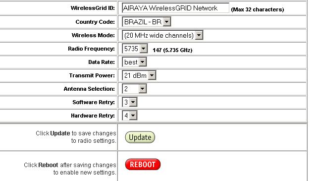

    Nossos airaya estão configurandos como figura:

    Ta usando um firmware ruim nesse radio e eles tao dando pouca banda...
    Por isso compra os airayas na FreeNetworks, aih vai ter 21dbm de potencia...

    Citação Postado originalmente por jucielly Ver Post
    O alinhamento pelo telnet ficou em 25 26 25 25 conversei pelo skype blz...com o outro ponto...
    O Problema...coloquei para pingar IP -t -l 1400 no ponto B e o ponto B enquanto conversava comigo colocou pra baixar arquivos do servidor para testarmos o ping q estava entre 12 e 18 foi para 2779 chegando até a perder a comunicação ....o que pode está acontecendo??
    Olá!
    Coloca o firmware versão 1.01... segue em anexo... muda a largura da frequencia de 20 pra 40 mhz, pra conseguir maior desempenho...

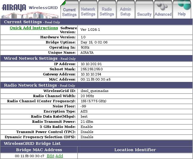

    To com um enlace de 2 Km com Airaya, e também não estou satisfeito. Passa 2 Mbits + ou -, só que com o tráfego no máximo, os ping ficam entre 100 e 300 ms. Abaixo está minhas configs, será que esse firmware meu não é bom?

    Citação Postado originalmente por ibsol Ver Post
    Não é q não seja bom... mas dos 3 firms q conheço, o que consegui maior troughput foi o 1.01, mas a diferença entre eles (no troughput) é pequena...
    Teu caso aí deve ser algo de alinhamento, já tentou o alinhamento pelo telnet? quais valores ficaram?

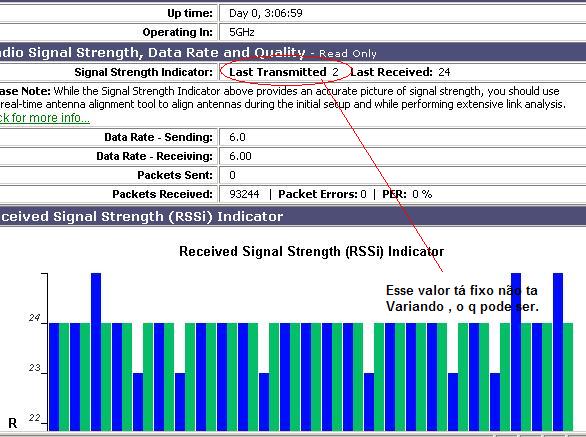

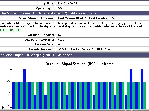

    To precisando por esse ptp pra funcionar, segue mais duas telas do nosso airaya...o que percebi é que no Last transmitted tá fixo 2 enquanto o last received ta batendo certinho com o que o telnet ta mostrando...

    Atualizei o firmaware e ta na mesma so que observei o que segue na figura abaixo, o valor do Last Transmitted não varia, tem como configurar isso ou meu radio ta com problema
    https://under-linux.org/forums/attac...1&d=1201289518
    Tenho algumas manha ja de Airaya pq uso muito então vamos la
    Estou solidario com a causa
    Esse problema pode ocorrer por um firmware mal instalado, recetemendo tive problema com um par que veio com esse problema.
    Vamos para as dicas
    Deixe em 20 mesmo
    primeiras configuração vc coloca a Rate em BEST e faça o alinhamento pingando na outra ponta para gerar um trafego ai sim coloca o telnet para rodar, deixa as letrar duplicadas não tem problema.
    A potência se for até 21 não use até 21 pode usar 17 que fica melhor, depois de conseguir o melhor alinhamento possivel no telnet muda a rate para fixa em vez de best, ja vi esse problema num enlace de 38km que ficava assim, faça o teste usando 6 etc.... geralmente use em torno de 18 que ai da 9mb full.
    Da mais uma olhada nos cabos, como ja devem ter falado melhor cabo é CELLFLEX, LMR 400 OU LMR 600, passe o multimetro para uma garantia.
    Veja se a antena não está vibrando demais.
