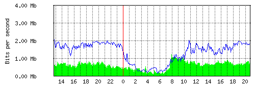

Nome:	         daily.gif
Visualizações:	191
Tamanho: 	13,7 KB
ID:      	1891   Clique na imagem para uma versão maior

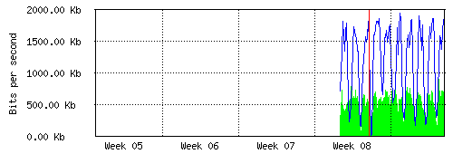

Nome:	         monthly.gif
Visualizações:	150
Tamanho: 	12,4 KB

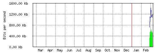

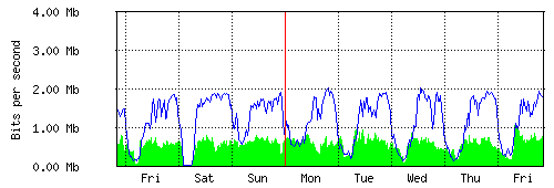

Nome:	         weekly.gif
Visualizações:	136
Tamanho: 	13,0 KB
ID:      	1893   Clique na imagem para uma versão maior

Tamanho: 	10,5 KB
