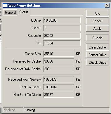

    como eu posso saber se o cache full esta funcionando ?
    tipo como essa imagem que você posto, como posso ver esses graficos? é pelo winbox ou não?
    porque eu fiz o cash-full como mostra no fórum mais não sei se funcionou hehe..
    O maior patrimônio de um web-proxy é o seu cache. Portanto se esvaziar com frequencia perde-se o proposito do mesmo.
    Vejam o anexo abaixo, reparem nos HITs. Esse é o resultado esperado de um web-proxy.

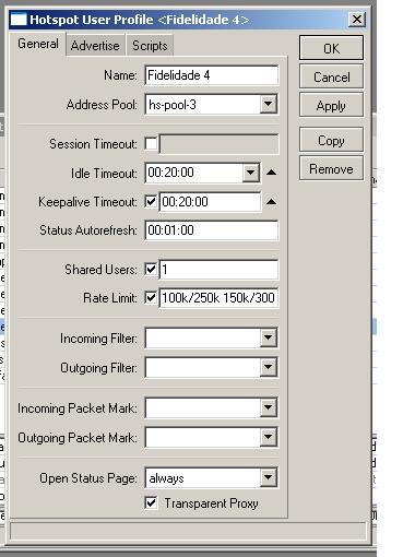

    Estou com a mesma duvida
    configurei o web-proxy e nao sei se ta funcionando pois so aparece um cliente e tenho 30
    uso hotspot com proxy transparente
    Como devo configurar o hotspot para usar o cache?
    Fiz a regra no firewall mas ela nao marca os pacotes apenas o hotspot que marca.

Nome:	         proxy.JPG
Visualizações:	208
Tamanho: 	29,5 KB
ID:      	2733   Clique na imagem para uma versão maior
Nome:	         hotspot.JPG
Visualizações:	202
Tamanho: 	37,7 KB
    Citação Postado originalmente por silviawicki Ver Post
    Agradeço pelo tempo que vocês perdem para tirar as duvidas dos leigos
    Faço da seguinte forma: Para os perfil's onde não irei exibir tela de aviso e tals, deixo a opção Transparent Proxy desativada e crio a regra de redirect.
    Padrão ok
    Muito obrigada novamente agora esta aparecendo mais clientes...
