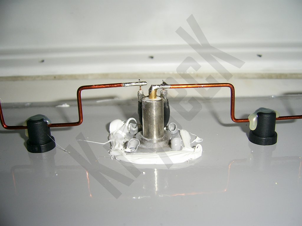

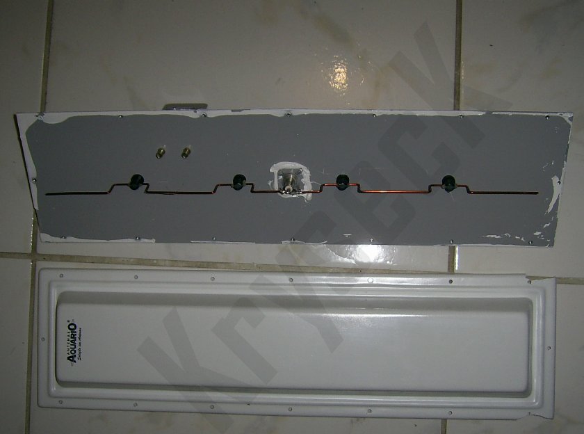

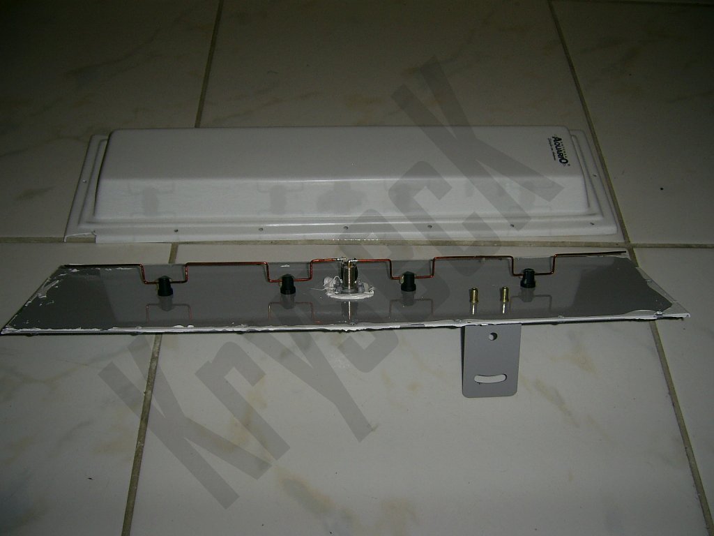

    Venho agora falar a todos da piada que é essa antena, não que ela seja ruim, mas pela falta de criatividade dos "engenheiros" da AQUARIO.
    Este lançamento da AQUARIO desta setorial de 90° e ainda homologada, é o mesmo esquema da conhecida antena de fabricação caseira AMOS 5 ( confiram aqui VHF UHF Ant ).
    A anteninha não é ruim, mas é uma piada a AQUARIO plagiar o esquema, homologar e nos vender por absurdos R$260,00 em média !
    E para os que acharem que estou queimando a AQUARIO por talvez não gostar da marca, veriquem meus tópicos que até defendo e aprovo o modelo recente da omni de 15 da AQUARIO.
    Mas é lamentável isso, o que já acontecia com a setorial de 60° que na verdade é uma biquad, agora se repete com a setorial de 90° que originalmente é uma AMOS 5.
    Abaixo deixo fotografias da que comprei para conferir:

    Dá pra ver que qualquer um faz uma dessas... mas me diga uma coisa... e o redimento é bom? ja testou ai pra ver?
    tem como por o resultado?
