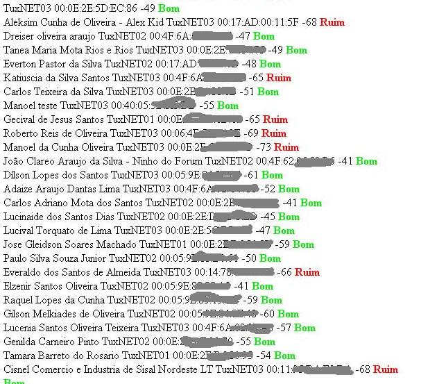

    Eu defendo as PCI com a alma, fizemos teste com varias placas e chegamos ao nosso ideal e conseguimos manter a qualidade bem parecida com aps ai em anexo segue um doa montivos, nunca deixamos com que o cliente arraste a mesa estregue o cabo sem saber, nos sabemos porque monitoramos e vamos la e arrumamos mesmo sem ele reclamar.
