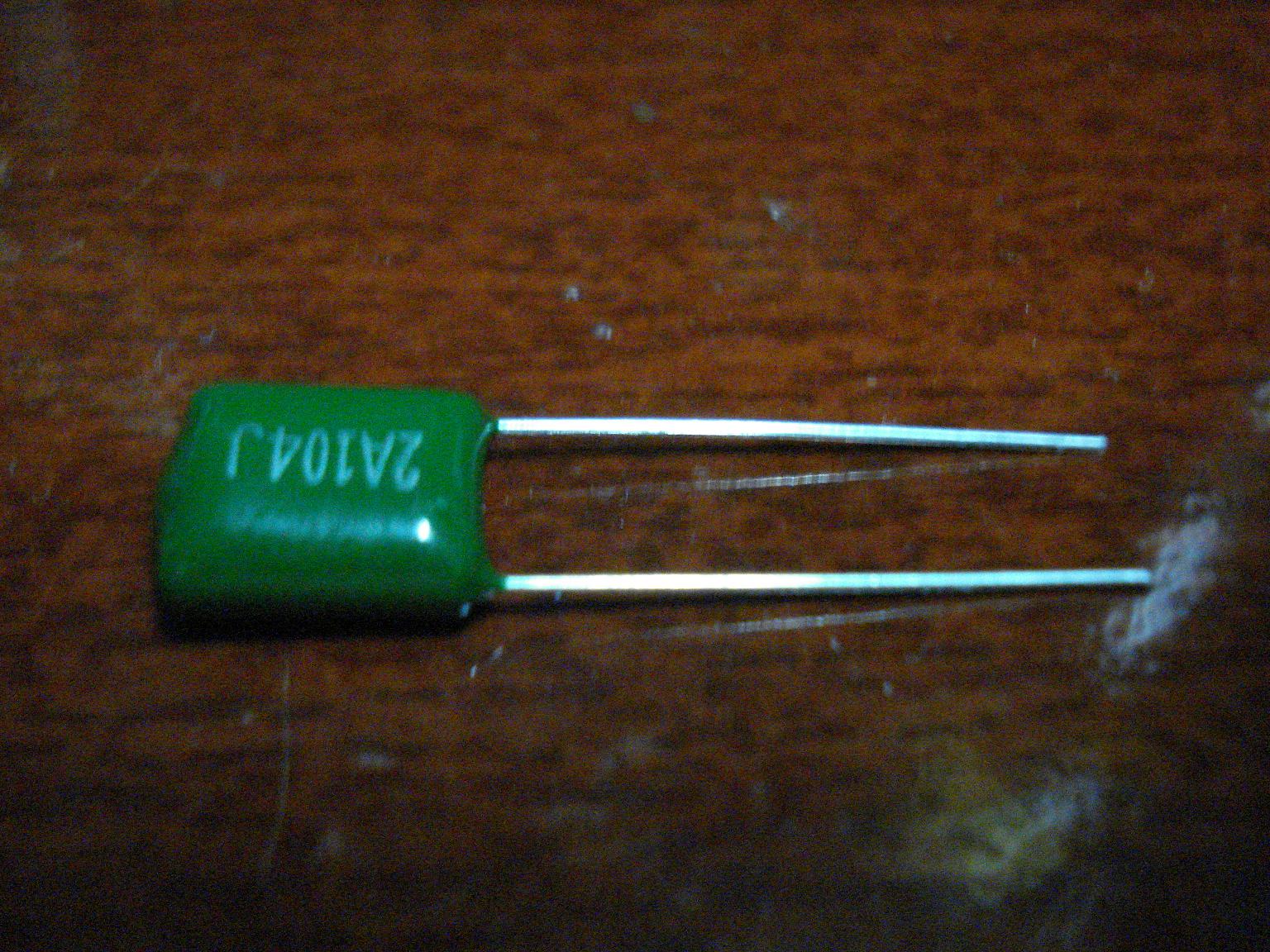

    Estou com muita dificuldade em identificar este capacitor.
    O objetivo e montar esta placa ela esta com CI Max3232 eu tenho a Max232 iguais (fonte Data Sheet).
    LEE337 vc pode me ajudar ou até mesmo me auxiliar em algo obrigado.

    Citação Postado originalmente por tuliocda Ver Post
    2A104J(K)
    0.1uF,100Vdc Polyester film capacitor
    2A = 100Vdc
    104 = 100nF ou 0.1uF
    J = tolerância (J=5%, K=10%)
