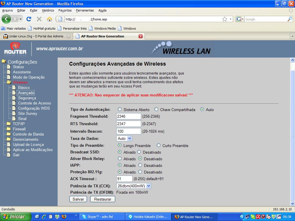

    Alguem pode me ajudar na configuração do meu APRouter para que Eu possa estar melhorando.

    Citação Postado originalmente por GivigiRJ Ver Post
    Post no lugar errado! Vamos manter a organização do forum. Crie um tópico e refaça seu questioamento.
