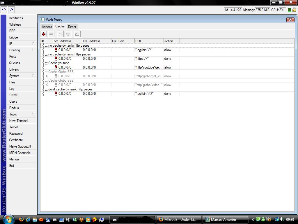

    Pessoal, não sei oque está havendo, meu webproxy sempre funcionou direito mas agora deu a louca aqui, ele está "segurando" a página da globo, os clientes ficam vendo a mesma página por dias seguidos, só volta ao normal quando eu limpo o cash do webproxy e desabilito ele. Se eu só desabilitar sem limpar o proxy ele continua segurando a página. Segue abaixo screen das minhas configurações.

    Amigo,
    a primeira regra ta setado em ALLOW, ou seja ta sendo feito o cacheamento dos sites dinamicos, mesmo que la na ultima tenha uma regra semelhante que esta DENY, no mesmo tipo de site, porem a primeira regra esta anulando a ultima.
    Ou seja,
    muda ae na primeira rega de ALLOW para DENY, que seu problema esta resolvido.
    Abraços.
    Uma outra solução seria não deixar que o endereço passe pelo proxy, tipo o site da caixa.

    Citação Postado originalmente por Josevaldo Ver Post
    Amigo,
    Ou seja,
    Abraços.
    Amigop obrigado, mudei a primeira regra, mas continua com o problema.
