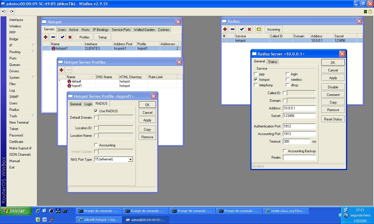

    Amigos, tenho acompanhado a algum tempo este tópico e até agora meu filho não nasceu, rsrsrs. Devo estar com alguma informação passando batido, vou resumir.
    Tenho um PC com dua placas de rede, uma internet e outra ligada na rede interna clientes.
    Já comprei a versão 2.9.51, instalei com todos os pacotes, configurei de acordo com tutorial do nosso amigo MR. RG e rodou até certo ponto, o hotspot não consegui criar na linha de comando, teve de ser no winbox. O hotspot ta funfando legal com ou sem controle de banda, com dhcp tudo ok. A partir dae comecei as linhas de comando do tutorial novamente para ativar o user-manager e radius, me deparei com erros tipo aqueles citados neste tópico etc, mas agora taaté acessando via web o user manager. consigo criar os usuarios etc, mas eles só aparecem no user-manager, quando tento acessar o hotspot ele não aceita o usuário criado no user-M. parece que o hotspot não deixa o user-M criar os usuários para acesso. Li algo aqui sobre ativar no profile do hotspot o radius, também já fiz to enviando um PtrScr , se alguém puder me ajudar eu agradeço mesmo, pois já to quase comprando um sistema de terceiros pronto rsrsr.
Nome:	         config mkt 2.9.51.JPG
Visualizações:	844
Tamanho: 	140,2 KB
    Lembro que é necessário criar usuários apenas no user manager.
    Padrão User manager
    Eu estou fazendo exatamente isto, crio no U-M mas quando tiro o usuario que criei no hotspot não aparece nem a tela de login do Hotspot, crio novos usuarios no U-M mas nada.
    Obrigado pela ajuda. Outra coisa, tem como editar depois as telas html do U-M para deixar tudo em português e mais amigável?
    Última edição por wilansp; 02-09-2008 às 08:42.
    Então está havendo alguma falha na configuração, pois o user manager é apenas um banco de dados e o hotspot o servidor. Fiz as config em cima da versão 2.9.51 e não tive este problema. Mas cada caso é um caso. Reveja as configs, se possível, até mesma uma reinstalação.
