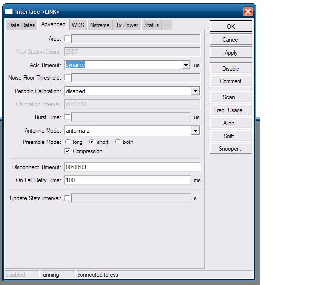

    tenho um PTP em 900MHz com cartão XR9 também.
    Tem como vc me passar qual a banda vc está utilizando, a potência em dBm, se está utilizando o Nstreme e qual o modo de operação dos seus rádios?
    Quero colocar o meu link igual ao seu.

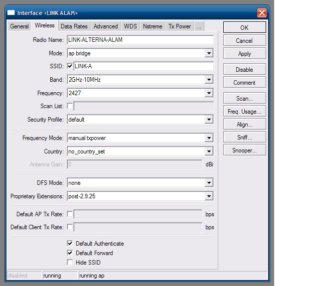

    Uso banda 2Ghz 10Mhz
    TXpower em Default
    Periodic Calibration disable
    ACK Timeout dynamic
    DataRates default
    Compression enable
    Ntreme disable
    Usa a antena se for aquarios yagi, deitada
    Uso canais 2922 ou 2927, fica fora das GSM.
    Alamdias,
    tenho mais algumas, veja se vc pode me ajudar:
    Esse Tx power em Default, significa 17dBm (50mW) ?
    Vc usa compressão de dados, então não pode ativar a encriptação, certo?
    Pq não ativou o Nstreme? a performance caiu?
    Qual o modo de operação: um lado como "Bridge" com WDS e o outro lado como "Station WDS" ???
    (Obs.: a minha antena é a de grade da Hyperlink 15dBi, com polarização vertical.)
    Valeu!

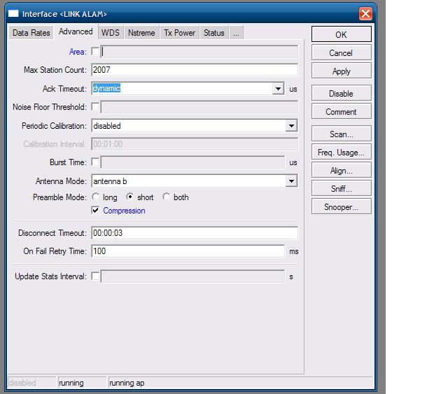

    Quando seta o TX power em default, ele define de acordo com a velocidade que o link está estabelecido. Logo tem várias potências, são dinâmicas.
    Essas minipci, tem compressão via hardware, fato raro, logo pode habilitar, eu ganhei uns 20% de perfomance.
    O nstreme não melhorou em nada, ainda tenho que alinhar direito e na outra ponta tenho uma RB capenga, que não tem processamento, uma coisa que para NSTREME é FUNDAMENTAL. Levantei um PC lá, mas não tá on ainda, quando estiver eu vou ligar o nstreme e ver o que dá.
    Aqui tá como AP-bridge de um lado e STATION de outro.
    Pra que criptografar o enlace, tem muita gente usando 900mhz como cliente aí, tenho certeza que não heheheh. Perda de desempenho á toa.
    Alam Dias
    Ok!
    Valeu pelas dicas.
    Aqui quando ativo o NStreme, parece que o link fica pior (pings mais altos).
    Estou utilizando um lado em modo "Bridge" com WDS e o outro lado como "Station WDS".
    Mais algumas perguntas:
    1)
    Se eu alterar os modos para um lado como "Bridge" e outro com "Station" igual ao seu.
    Os micros de redes distintas não se enxergam.
    Nesse caso, como faço então para compartilhar a internet de um ponto para o outro se os micros não se enxergam?
    2)
    E com relação a primeira resposta, vc me disse que utiliza os canais 2922 e 2927 para fugir das GSM.
    Não encontrei esses canais. Vc não quis dizer 2437 (922MHz) ou 2442 (927MHz)?
    3)
    Minha versão do MK é q 3.14 com RB411+XR9. Não encontrei a opção de compressão (Compression).
    vc sabe me dizer onde fica essa opção para que eu possa habilitá-la?
    VALEU !!!

    Uso sim 2922 e 2927, verifique sua banda, se não está em SUPERCHANNEL ou em outra fora de 2GHZ 10Mhz
    Sobre o compression, segue anexo abaixo para vc verificar minhas configs. Tem outra telas também para vc se situar.

    Certo, segue alguns comentários e dúvidas:
    1)
    O meu link interliga uma rede LAN no Ponto A com modem ADSL (Speedy) como roteador (192.168.1.1/24) e um micro (192.168.1.101/24) ligados através de um switch com a RB411 (interface bridge criada com IP: 192.168.1.2/24).
    No outro lado, Ponto B, tenho dois micros (192.168.1.102/24 e 192.168.1.103/24) ligados a um switch e ligados a RB411 (interface bridge criada com IP: 192.168.1.3/24).
    Como faço as configurações para utilizar os pontos em modo "Bridge" e o outro com "Station" sem WDS (os micros de redes distintas não precisam se enxergarem) ???
    2)
    Com relação a compressão, não aparece o "Checkbox" na minha janela. Será que é por conta da versão do Winbox (v.2.2.13) ou pq possuo apenas licença Level 3?
    3)
    Com relação a freqüência, na segunda imagem que vc me enviou aparece 2427 e não 2927 como vc disse, correto?
    O meu está configurado como 2427 e 2GHz-10MHz.
