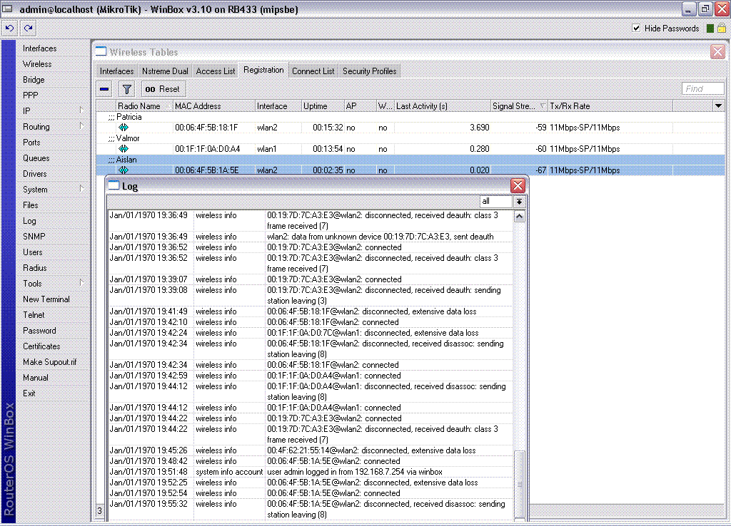

    RB Nova FOnte AT, Bloqueio DE MAC, Cartao Ubiquiti XR2, Torre com terra Instalado Cabo estanhado malha e pino, nao sei o que fazer, nos cliente uso CABO RG58 10Metros Placa Com Chipset Ralink Antena Aquarios,
    Segue o Print dosLOG

    Citação Postado originalmente por marcosx Ver Post
    Continua sem Solução
    cara ta russo o negocio aii, neh... entao vc ta usando fonte at, mas ele num da redundancia nao cara.. o bom num seria uma com mais amperagem 45v e 4A, uma de notebook, tem loja q vende fonte pra MK, eu ja vi aki no under linux. vc usa em qual polaridade as antenas?? HOrizontal o vertical, tem muita concorrencia aii???

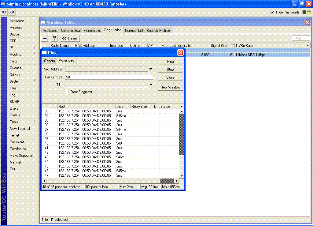

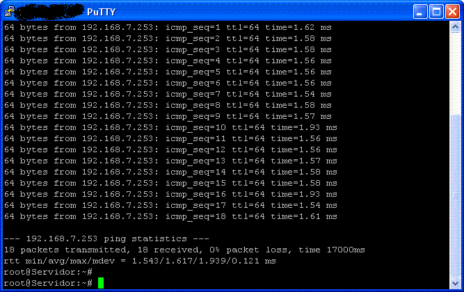

    tenho um ponto a ponto q sai do local do link e vai até a torre aonde temm a RB que esta dando problema, no ponto a ponto uso dois ovislink 5000, sai um cabo de rede do ovislink entra na eth1 da rb , e sai na eth2 da rb para outro 5000, dae segue pras demais torres, então do servidor eu pingo no mikrotik da 1ms, agora do Mk eu pingo no servidor da 2ms 2ms 800, 2ms 2ms 1000, ping alto, fiz esse teste sem ninguem ta online, e quando entra os cliente eu faço o ping para os cliente e acontece essa mesma coisa, será q eu nao to errado uma config do MK, Alguem ja passo por isso? c eu colocar um hub será q resolve?
    Obrigado
    Desde Já Agradeço
