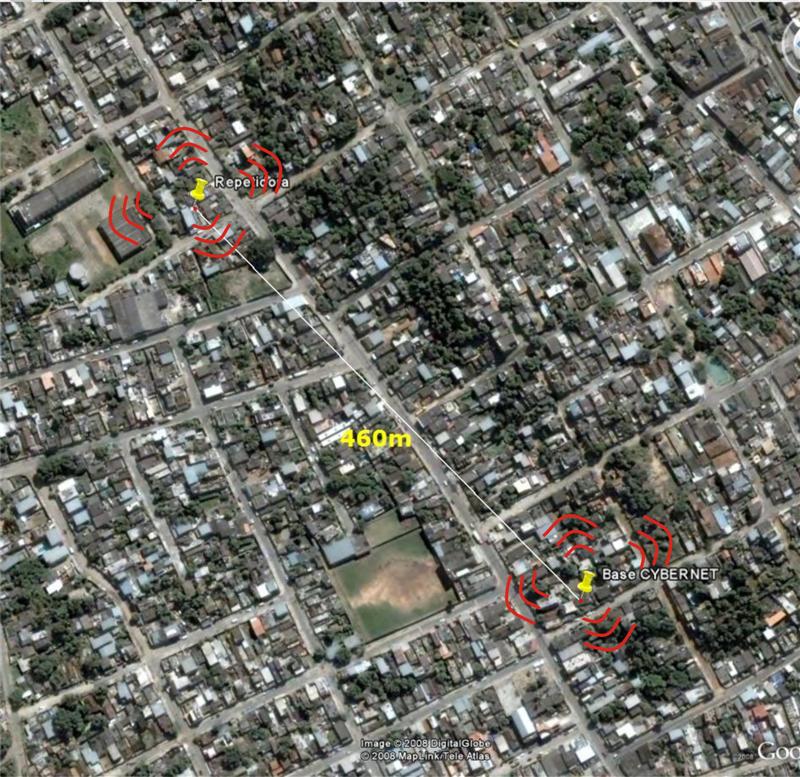

    putz, então como eu poderia fazer essse esquema, AP na base principal, controle banda e acesso no servidor MK e o outro AP (repetidora) recebendo sinal da base principal?

    Um AP voce coloca sua omni e distribui sinal e arruma outro AP pra mandar fazendo PTP pra sua repetidora...
    Voce nao quer que o SWL alimente os clientes + uma repetidora não é? Aí seria pedir muito de qualquer radio.

    Entendi, ai ficaria assim: AP Samsung na omni, outro AP com antena de grade enviando pra repetidora com omni + AP, ai poderia ser WDS? E o controle de banda e acesso continuaria centralizado no servidor?
    O controle de banda é feito baseado no trafego do numero ip que se quer controlar, não nos modos de operacao do AP
    Voce pode ter AP + omni e AP + grade enviando e do outro lado AP cliente + AP e omni que o controlde de banda vai funcionar do mesmo jeito, e é mais estavel mandar um link pra a repetidora com 2 grades doque pela omni.
    Não costumo usar WDS por causa do processamento, mas tem gente que usa e nao trava.
    Então no caso eu ia precisar de 4 aps, 1 na omni principal, 1 na grade principal, 1 na grade repetidora e 1 na omni repetidora. Até dá, mas deve ser dificil configurar tudo...

    Oux rapaz... são 3 APs no modo "AP" e um no modo "cliente" (o que recebe na repetidora)
    É dificil?
    É dificil?
    A primeira vista sim hehehe, mas eu tenho duvidas sobre o modo de operação, todos eles iam operar como bridge pegando dhcp do servidor?
