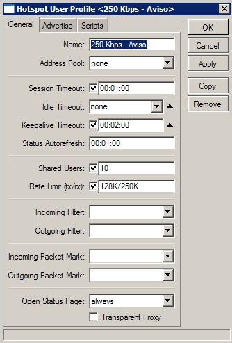

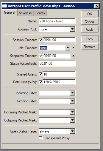

    Cara to refazendo as configurações em um server novo....e não to conseguindo fazer abrir a pagina de aviso por nada....minhas configs estão todas certinhas...
    Ele desconecta o usuario e reconecta em seguida... mais nao mostra a page....
    antes tava funcionando agora...nao consigo acertar o ponto novamente.
    Se alguem ver algo de errado...agradeço a ajuda....vlww galera

    Padrão Pagina de aviso nao aparece para o cliente

    Então cara o meu esta assim também...mais aqui nao ta funfando
    só queria lembra uma coisa importante pra quem usa o CACHE-FULL é que se voce marcar o transparent proxy seus usuarios não irão desfrutar dos arquivos que estão no cache.
    Sobre o radvert.html até deletei ele da pasta...e nada =\
    mais vlwwssss vo tentano por aqui... e posto depois

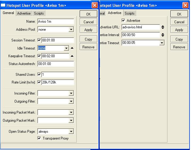

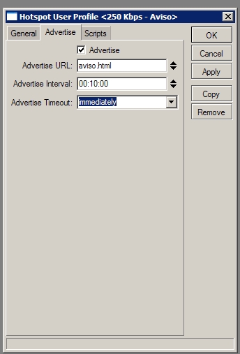

    gustavinho69 tente nesta configuração, veja a imagem!
Nome:	         config aviso.JPG
Visualizações:	441
Tamanho: 	52,3 KB

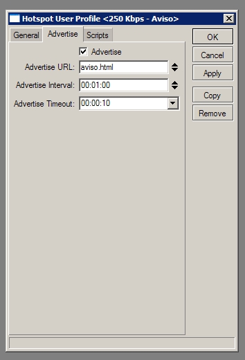

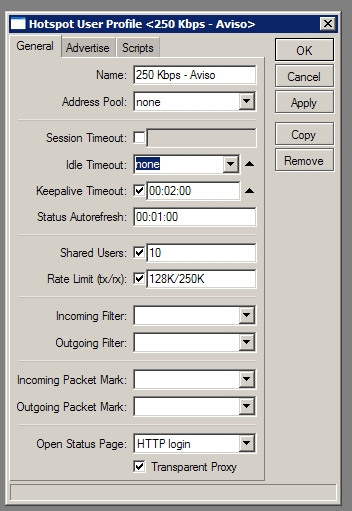

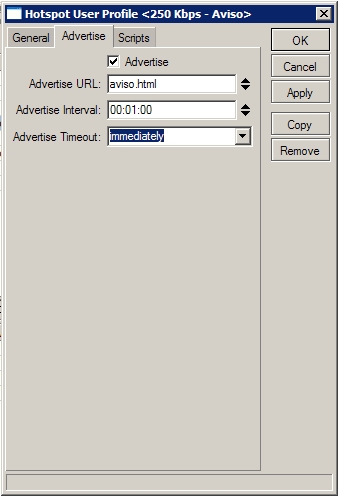

  13. #33
    Citação Postado originalmente por underwanderson Ver Post
    Grande underwanderson
    Então cara tentei e mesmo assim ele não lança a tela de aviso....estranho não sei pq ele nao ta mandano a tela, aparentemente esta tudo certo...
    eu deletei o radvert.html
    Ele chega a dropa a conexao e ja reconecta quando atualiza a pagina e surge o PopUp de STATUS do usuario na tela.
    veja as configs como vc me falo:
Nome:	         ht1.jpg
Visualizações:	269
Tamanho: 	79,6 KB
ID:      	3618   Clique na imagem para uma versão maior
Nome:	         ht2.jpg
Visualizações:	252
Tamanho: 	42,1 KB
  14. #34
    gustavinho69
    tente marcar a caixa proxy transparente
    em shared user deixe sempre 1 e nao 10 como esta no seu
    a velocidade e outra questao eu deixo em 20k/128k pois se aumentar esta velocidade nao edianta,
    mesmo ele atrasado ele vai querer ficar inadiplente a net dele ta um aviao com a velocidade que
    vc setou
    e por ultimo em vez de 1min em advertise interval coloque 50sec se vc que um tempo de 10sec para advertir o cliente 55sec se vc que um tempo de 5sec para advertir o cliente ou 40sec se vc que um tempo de 20sec para advertir o cliente e assim por diante eu uso em advertise interval 50 que da um intervalo de 10sec para mostrar a mensagem para o folgado, tenta ai e posta pra nos

    essa é a configuração que funciona aqui e deveria funcionar no seu mikrotik também:
    / ip hotspot user profile
    add name="Aviso" session-timeout=1m idle-timeout=none keepalive-timeout=2m status-autorefresh=1m shared-users=1 \
    rate-limit="20k/128k" transparent-proxy=yes open-status-page=always advertise=yes advertise-url=advaviso.html \
    advertise-interval=50s advertise-timeout=5s

  20. #40
    Realmente cara estava pecando nessa parte de transparent proxy....e isso acabou me prejudicando....
    Consegui finalmente volta a funcionar a pagina de aviso....mais também desmarquei a opção do Session Timeout pois ele dropava o host e nao abria a pagina...só reconectava usando o cookie.
    veja como ficou
Nome:	         ht1.jpg
Visualizações:	310
Tamanho: 	79,7 KB
ID:      	3639   Clique na imagem para uma versão maior
Nome:	         ht2.jpg
Visualizações:	311
Tamanho: 	42,5 KB
