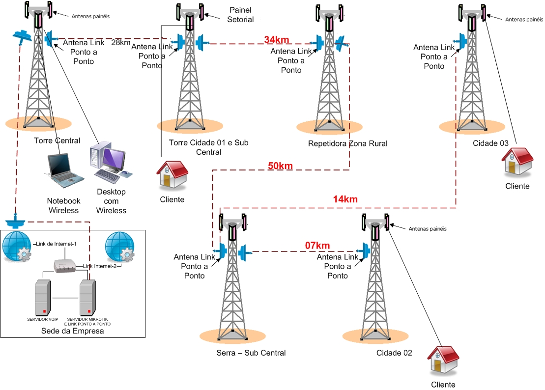

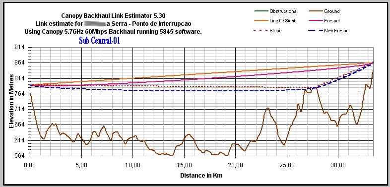

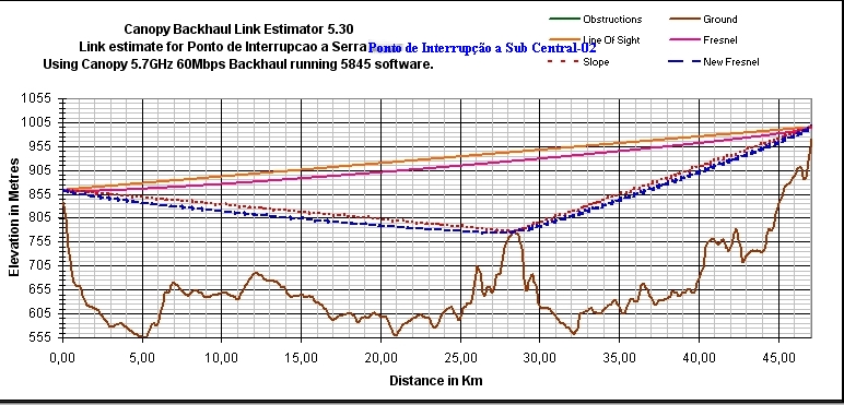

    Pegando carona no post do colega, alguem poderia me ajudar neste ponto a ponto?
    Segue os gráficos, dados e esquema da rede.
    OBS: Repetidora Zona Rural é o Ponto de Interrupção que consta nos gráficos.

    Respondendo ao #Neto:
    Levando em considerações a topologia da sua rede, aconselho a você nesse primeiro enlace, que em si vai ser o cabeça da sua rede você fazer uma estrutura bem sofisticada,
    me refiro a sofisticada e não a "abusardamente cara", sendo assim:
    torre bem projetada, enlace dual , cartão de boa procedência, cabo cell flex e colocar o rádio dentro de algum alojamento bem ventilado e no pé da torre, antenas geenge ou hyperlink ou até TSM.com.br [são as antenas do momento] , as zirok's tambem te atendem.
    routerboard com um bom processamento, se possivel 1 rb433 pra cada enlace (ptp) sendo assim..
    você só colocara 2 cartões em cada RB dessa.
    devido a sua torre ser de 3 paineis, você poe usar rb433 como AP, mas lembrando que ela é separada dos enlaces, e você pode colocar ela no topo a torre junto com 2mts de rgc213 e um painel da hyperlink.
    com o decorrer da sua estrutura (expansão para outras cidades) faça N-streme para a proxima, daí em diante você já não precisará mais de N-stremes dual, depois poderá fechar para as outras cidades com apenas 1 cartão e 1antena, (modo normal) , claro, utilizando WDS (para repassar o mac)
    e em cada cidade você coloca 1rb para ser AP juntaente com os paineis.
    as vezes é meio complicado só falar,vou desenhar +- a estrutura e postar aqui pra você intender o que quero dizer em se fazer n-streme em certas ocasiões.
    [desenho no proximo post~] ahahha.
    seguindo:
    [imagem em anexo com observações]
    e levantando outra questão,
    de acordo com um de seus gráficos você tem um pico tirando seu enlace , no caso seria necessário desviar dele, quanto aos outros devido a altura você não terá problemas com fresnel etc etc..

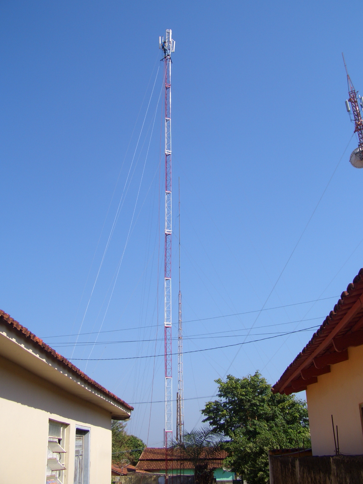

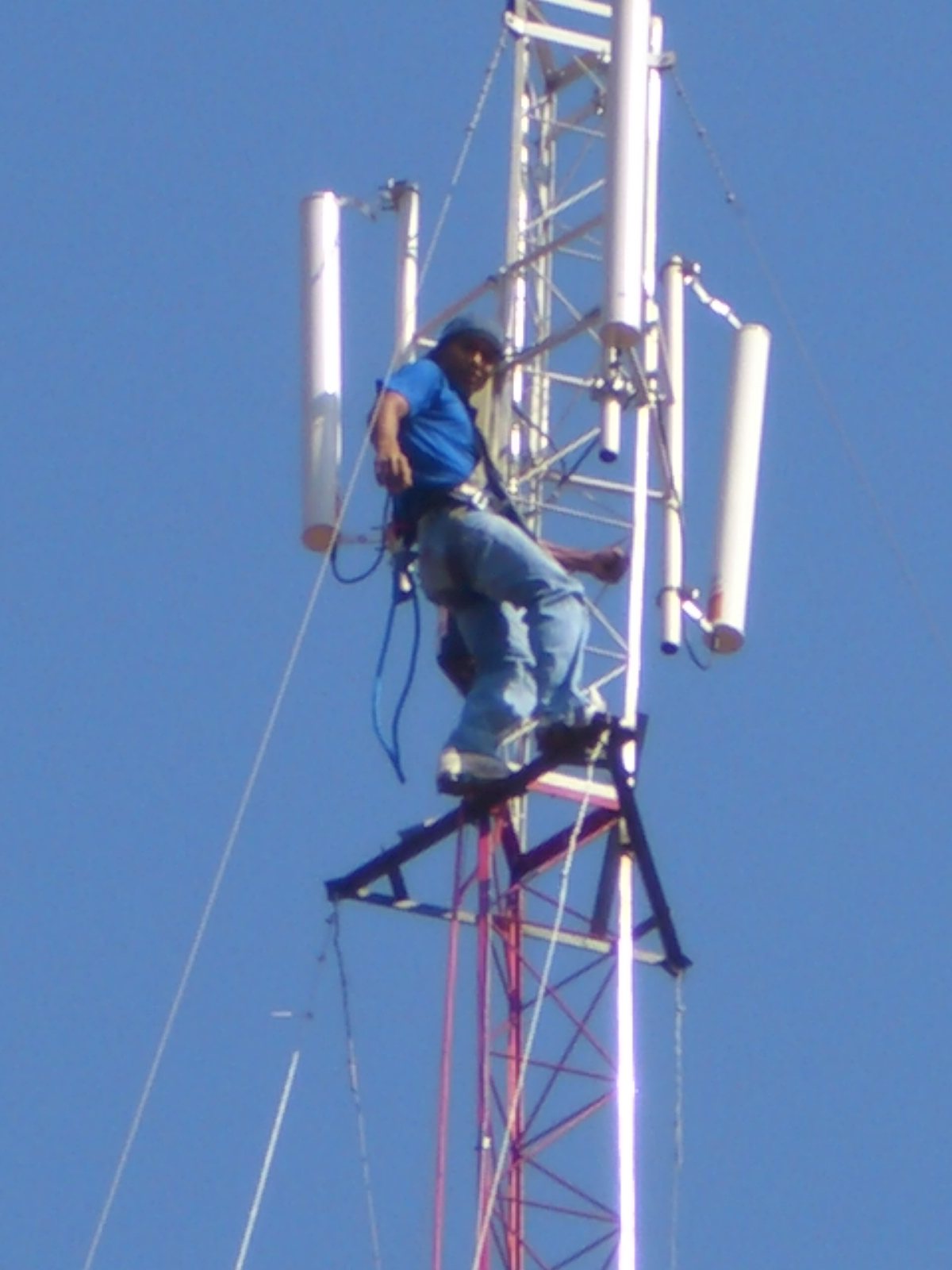

    A torre central na parte de extrututal ela é triangular 40x40x40 com cantoneira 1 polegada com parede 1/8 e ferros de travessa 3/8.
    Tem 33mt de altura, um sistema de anti-torção na ultima parte, cada estagio tem 3mt, presa com cabo de aço 5mm e esticadores 3/8.
    Segue em anexo uma filmagem da torre central, fotos e foto da Cidade Sub Central 01, o local de onde foi tirada a foto é onde fica a torre, num tirei ainda ta torre.
    No link ponto a ponto da da torre central pra Sub Central 01 tem 28km com os equipamentos:
    * Antena Pluton 5.8GHZ disco 30dbi PTX26 e estou trocando por uma de 1,5mt (não decidi qual modelo e marca pois tenho medo da torre central não suportar devido os esticadores terem ficado no máximo 12mt de distancia e é onde eu moro" e estou a consultar um engenheiro.
    * Só utilizo RB600A
    * O pico que você falou vai uma repetidora igual consta as imagens "Ponto de Interrupção" e no projeto da rede "Repetidora Zona Rural".
    * Na distribuição para os clientes, só uso Painel Setorial Ideal 15dbi de 120º
    Para colocar os equipamentos no pé da "torre central" fica complicado, todos ficam no máximo a 2mt dos painéis para evitar perdas.
    A torre Sub Central 2 é a mesma estrutura da Torre Central só que com apenas 24mt, onde os equipamentos locais ficam a 18mt e o que da seguimento ao link fica a 24mt.

    Wink A visada
    marioth, estou com problemas nisso, penso que terei visada mas sem folgas, quer dizer: há um morro no meio que se não impede a visada pelo menos pode ser um obstáculo se pensarmos em termos da barreira de fresnel.
    A questão é, com um XR5 desses e boas antenas (90cm) daria para superar essa dificuldade (de ter um morro que não tapa a visada mas pode atrapalhar a onda de fresnel)?
    Abraços e interessante post o seu
