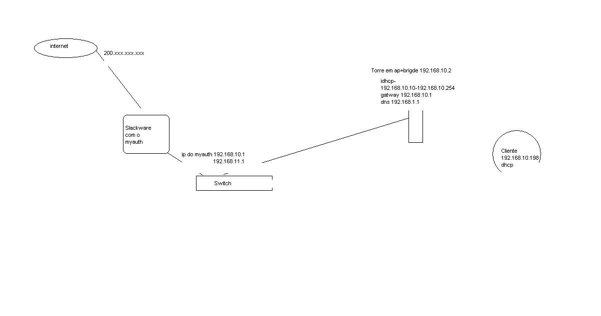

    Padrão esquema
    tentei fazer um esquema mas fiz correndo não deu pra detalhar
    de uma olhada qualquer duvida me avise
    o nstreme da pra fazer sim com um antena e um cartao de cada lado
    o cache full é feito no slack pelo myauth, vc baixa os scripts na www.tmsoft.com.br de cache full e ziproxy entao so da um sh cachefull.sh q ele ele instala junto ao myauh

    Blza,
    olha só o jeito que tenho aqui é o seguinte:
    BASE
    1 PC-AP
    1 UBUNTU - COM CACHE FULL
    1 RB com setorial 5.8 AP/BRIDGE
    REPETIDORA 1
    RB STATION WDS + DIRECIONAL 5.8
    REPETIDORA 2
    REPETIDORA 3
    RB STATION WDS + DIRECIONAL 5.8 + RB 2 cartões AP/BRIDGE + STATION WDS
    REPTIDORA 4
    RB STATION WDS
    Na repetidora 3 tem 2 pq ele fecha com a base e faz uma ponte para a repetidora 4.
    Sendo assim, com esse meu setup da para fazer o NSTREME e com oseriafeito ?

    Opahh, vou abusar da boa vontade e perguntar denovo
    Boomm, entao vou montar na bancada, ve que dix para ver se entendi, myauth 2, contrle, cache full e ziproxy, no lugar do mikrotik q nao tenho em maos no momento vou colocar meu rtl8186l (aprouter) em bridge-ap, como exemplo vou usar nesse ap 192.168.1.2 a 192.168.1.xx para clientes e no myauth vou criar um gatway 192.168.1.1,, agora a parte que nao sou tao bomm, sobre rotas, quando vc fala de rotas vc dix esse tipo e rota:?
    route add -net 192.168.1.0 netmask 255.255.255.0 gw 192.168.1.2
    se for assim e tiver errado como seria, e se nao for me diga como éh, sou meio ruim nessa parte de rotas.. pois pensei que rotas era usado somente em radios em modo roteadores.

    não precisa se preocupar com as rotas, o myauth ja faz, agora se quiser coisa mais detalhada como o acesso ao vnc, de uma olhada no site do Patrick www.tmsoft.com.br vai em forum myauth2 e busca acesso vnc, ta explicando o que se pode fazer no rc.firewall
