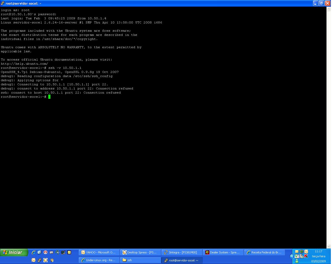

    Ok!!!
    Irado eu ate tentei usar o cut/paste mas não consegui !!!
    executei o kill tudo blz!!
    executei o sshd -d mostrou o que a msn da imagem 01!! (acho que deu errado!)
    em outra tela executei o ssh -v mostrou o que esta na imagem 02!!!
    o negocio ta meio feio ne?

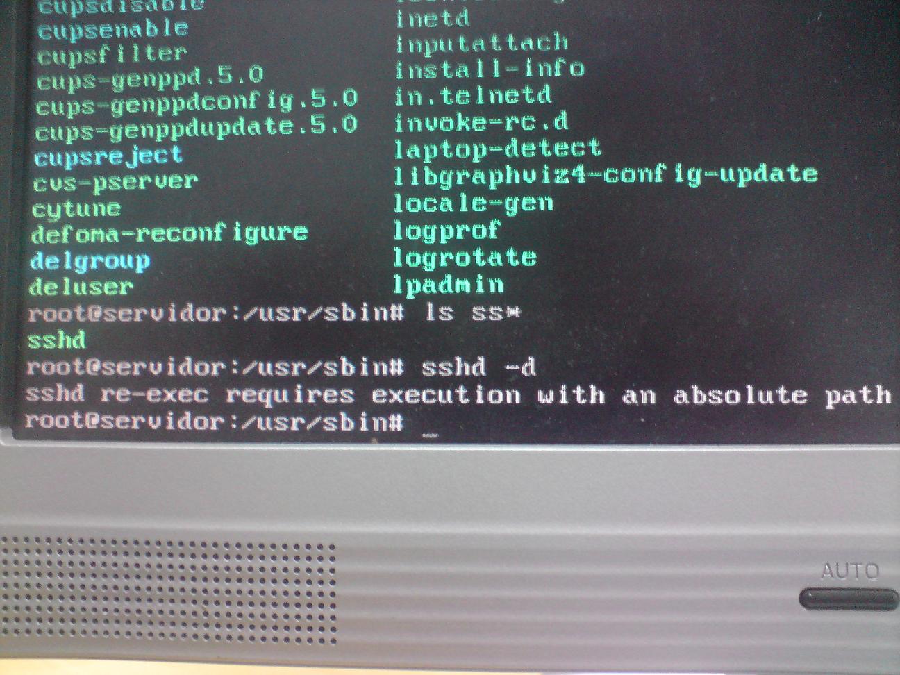

    amigo nao vi o seu killall -9 sshd
    aproveite e rode
    whereis sshd
    e rode com o endereco completo
    exemplo
    /usr/sbin/sshd -d
    ai depois faca o ssh -v
    da uma olhada nas fotos 3 e 4 o sshd -d deu a mesma coisa!!

    nao cara...
    putz...
    é pra rodar assim
    /usr/sbin/sshd -d

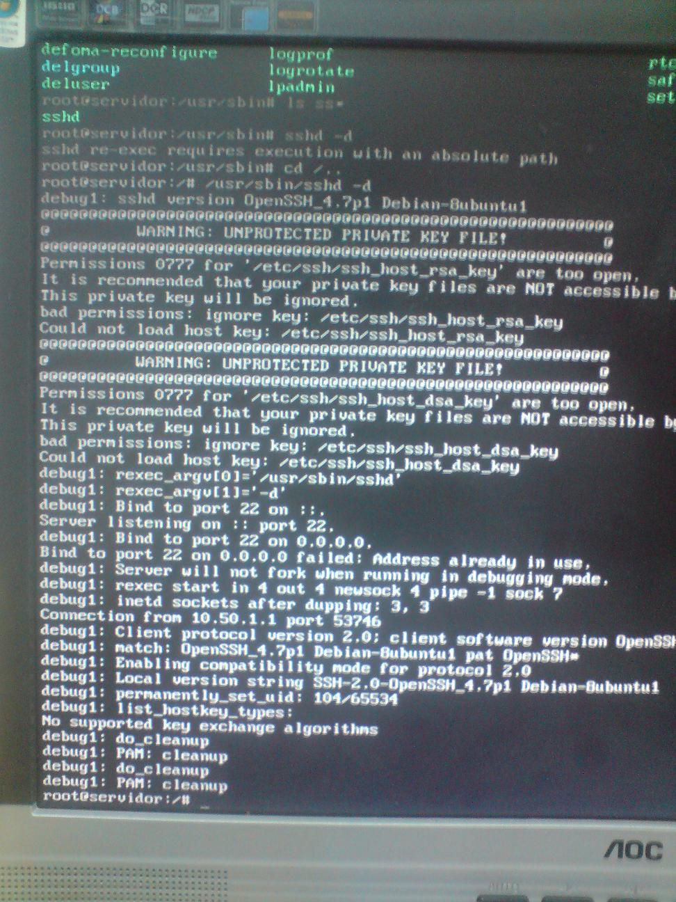

    executei como vc falou apareceu a msn da imagem 05.
    foi na outra tela usuario não root executei ssh -v msn imagem 06.
    e voltei na tela 01 onde havia executado o /usr/sbin/sshd -d e estava a msn imagem 07
    a tentei conectar da outra maquina linux msn imagem 08

    ok acho que achei seu problema... por algum motivo seu diretorio /etc/ssh esta com 777 nos arquivos
    vamos tentar mais uma vez..
    faca os passos abaixo
    cd /etc/ssh
    chmod 600 *
    ls -la
    killall -9 sshd
    /usr/sbin/sshd -d
    e em outra janela vc roda aquele ssh -vv ip..
    e mande a captura de tela das duas
