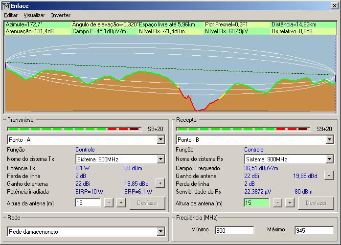

    Citação Postado originalmente por damacenoneto Ver Post
    Ja tinha enviado num post anterior----
    Rapaz, vc pode fazer os calculos do meu enlace tbm? To tentando fechar 17km com 900mhz antena Yagi de 20dbi da aquario, mas nao consigo... Tentei usar o radio mobile, mas nao consegui seguindo os tutos aki do forum...
    se for possivel, as coordenadas são....
    Ponto A (torre de 15mts)
    Latitude 22°25'56.98"S
    Longitude 50°34'37.84"O
    Ponto B (Sem torre)
    Latitude 22°33'46.58"S
    Longitude 50°33'32.37"O
    Se vc puder fazer isso, agradeco muito...
    Amigo nao sei se ainda vai te servir, mas da uma olhada no projeto que fiz para vc.
Nome:	         Rede damacenoneto.JPG
Visualizações:	224
Tamanho: 	77,0 KB
  13. #33
    Citação Postado originalmente por gu4rd1an Ver Post
    Vlw...
    To colocando uma torre de 15m no ponto b... axo que vai fechar.. ate com 5.8....
    Um detalhe.... como vc fez isso no google earth?

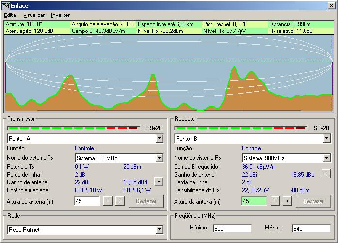

  14. #34
    Citação Postado originalmente por Rufinet Ver Post
    Grande Leandro pode fazer uma simulação do enlace do meu projeto?
    Coordenadas...
    1- Latitude 5º33'48.96''S
    Longitude 42º36'33.10''O
    2- Latitude 5º39'12.70''S
    Longitude 42º35'27.37''O
    Ajuda ae mano vlw!!!
    amigao não sei se ainda server para vc, mas se sim tai o projeto que fiz para vc.
    Detalhe, acho melhor em 5.8 pois as taxas de transferencia são melhores.
Nome:	         Rede Rufinet.JPG
Visualizações:	159
Tamanho: 	76,3 KB
    Última edição por gu4rd1an; 09-05-2009 às 08:32. Razão: esqueci de um comentario

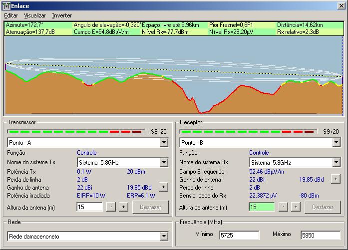

  15. #35
    Vlw...
    Sim, com toda certeza que fecha em 5.8 e mais é ate melhor.
    "tem uma opção para exporta em kml no proprio RM"
    se te ajudar tomei a liberdade de fazer o projeto em 5.8 simulando um cartao com a potencia em 20dbm
Nome:	         Rede damacenoneto 58ghz.JPG
Visualizações:	128
Tamanho: 	74,9 KB

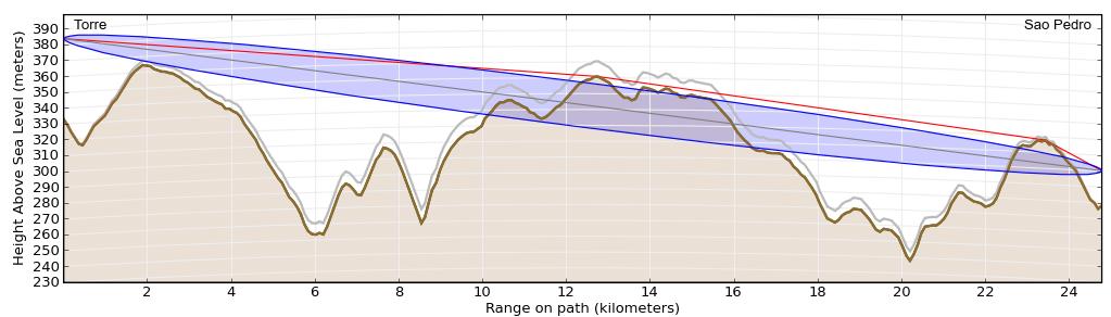

  19. #39
    ola leandro
    Estou tendo problemas para fechar um link ptp de 25km em 5.8, estou utilizando rb433, cartao r52h e zirok wll905, no ponto A uma torre de 48mts, e no ponto B 22mts. Sera que em 90omhz eu terei um melhor resultado e facilidade em fechar o link? logo abaixo tenho a medição feita pelo linkplanner do ponto A ao ponto B. desde ja agraço t++
Nome:	         imagem.JPG
Visualizações:	173
Tamanho: 	45,0 KB
  20. #40
    smsbrazil
    Visitante
    esse ponto do meio ai que ta barrando vc tem certeza q existe ? a precisão do programa num é lá essas coisas nao tá, o que vc pode tentar fazer e olhar com um binoculos, pq 22 km com um bom e facil de ver o outro ponto, arruma isso, se nao der certo, vai caminhando mesmo e descobre se tem essa montanha no meio, e se tiver se dela vc ver um lado e o outro tranquilo sendo q a barreira e so um cume... vc consegue fechar o link em 5.8 mesmo suas antenas devem e estar um pouco altas(apontadas pra cima) lê um pouco sobre zona de fresnel ai vc vai entender +/- o q to falando.. mais uma coisa 900mhz e bom sim vai funcionar uns 4 ou 6 mbits .. e atravessa muita coisa mesmo.. mas acho q em 5.8 da pra fazer ..faloou
