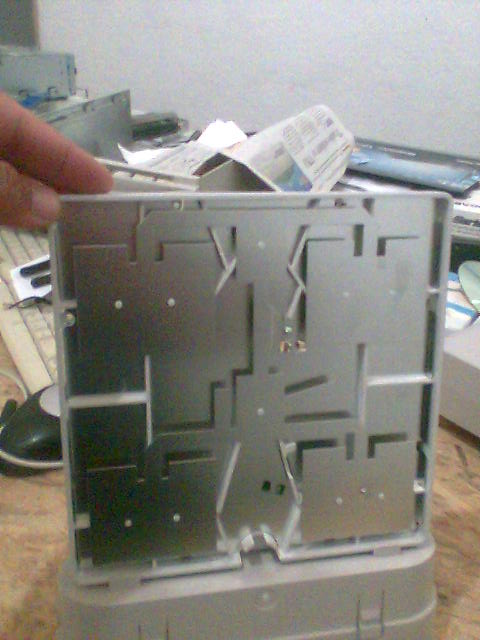

    oi, tambem comprei um para testes, vamos ver, ele realmente e um rtl comum..
    desculpas pelas fotos, o celular e uma cacaca e pouca lus..
    bom para clientes perto, e com bõa visada, tranquilo....
