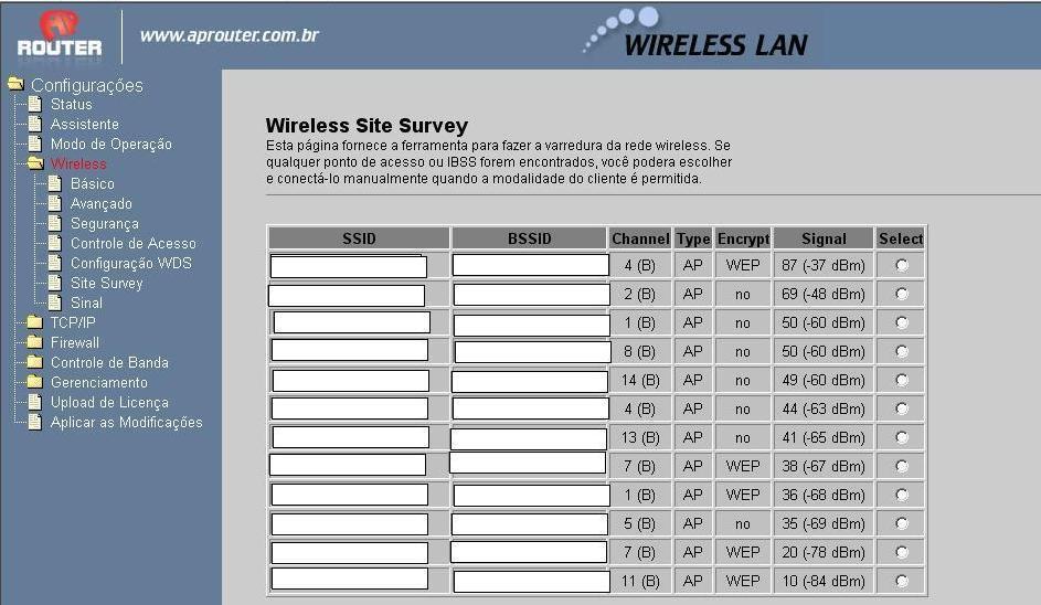

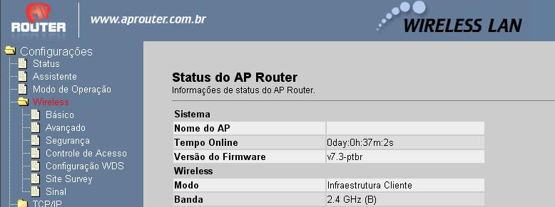

    A versão que uso é a 7.3 ptbr e o ap é aprouter mesmo veja:
    https://under-linux.org/forums/attac...1&d=1237386018

Nome:	         survey.JPG
Visualizações:	841
Tamanho: 	90,4 KB
ID:      	3787   Clique na imagem para uma versão maior
Nome:	         status.JPG
Visualizações:	766
Tamanho: 	34,2 KB

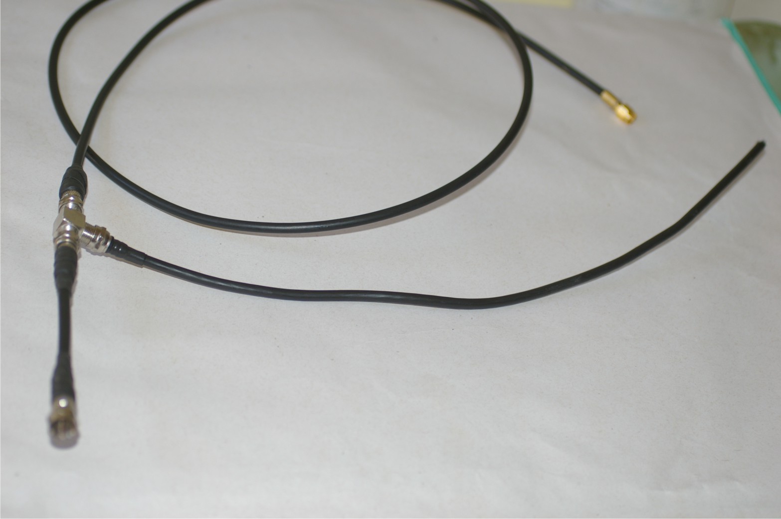

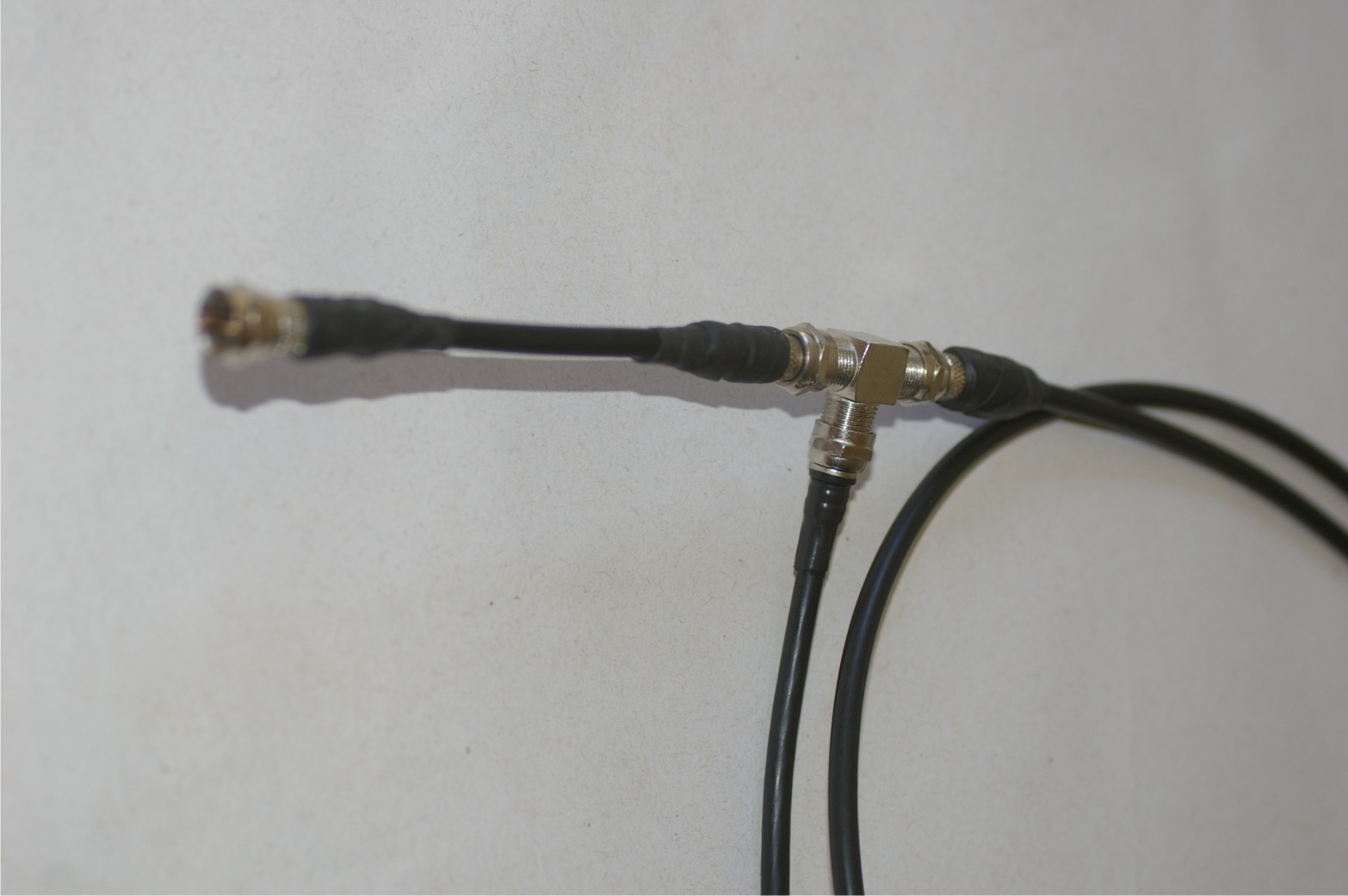

    Aqui vão fotos do que eu fiz.
    Aproveitei um conector T modelo F.
    No meu caso eu fiz um comprimento total do coaxial de 120cm, o que corresponde a 10x o comprimento de onda.
    Daí, cortei nos 12cm que é um comprimento de onda e coloquei o conector T
    O pedaço que não tem nada numa das pontas é o stub propriamente dito.
    Tem 36 cm, o que corresponde a 3x o comprimento de onda.
    Este é que vai tirando aos poucos, de 1 em 1 cm e de´pos encircuita.
    Tem um post do Sérgio mais atrás que tem um esquema da geringonça.
    Nesta parte da sintonia, dá uma olhada mais para trás onde tem um post do Jodrix que explica.
Nome:	         IMGP6146-1.jpg
Visualizações:	209
Tamanho: 	138,8 KB
ID:      	3816   Clique na imagem para uma versão maior
Nome:	         IMGP6147-1.jpg
Visualizações:	197
Tamanho: 	148,2 KB
