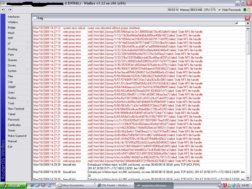

    Aqui mal comecei a usar essa versão ja deu o seu primeiro travamento e o seguinte erro no log!
    HD zero e formatado, sera o que pode ser?

    No meu caso resolvi, fazer dessa forma justamente para dividir os problemas caso apareçam, e também pra não deixar sobrecarregado, assim as torres ficam responsaveis apenas por acesso, e uso servidores internos e um rb450, que fazem o restante do serviço (controle de banda, cache entre outros)

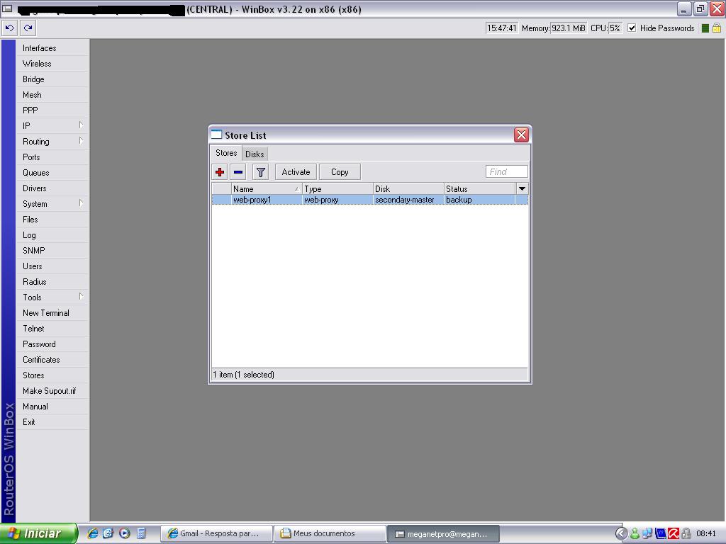

    Como eu disse mal comecei a usar e travou, depois disso tirei os logs do proxy e tem 14hrs funcionando, mais em stores o hd q uso pra proxy fica como backup não ativa pois uso um CF pro MK, mais ta funcionando, segue a imagem.
    Pode ser mais um bug do MK!

    Eu já não faço mesmo log do squid...
    No mk creio que não tenha de qualquer maneira, e no meu proxy eu desabilitei no squid.conf.
    bom, isso quer dizer que os arquivos citados, foram removidos, e nao atualizado ainda, ou no caso estavam em uso ainda e foram removidos,
    agora o por que foram removidos?
    num sei nao, talvez tenha travado enquanto gravava esses arquivos..
    é por ai...
