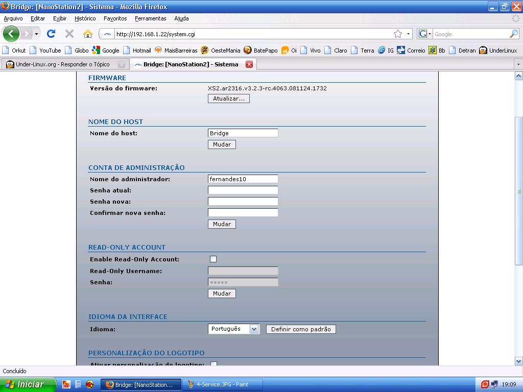

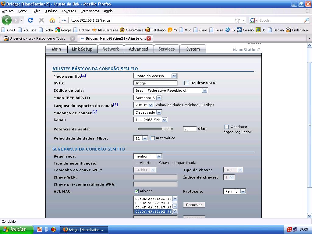

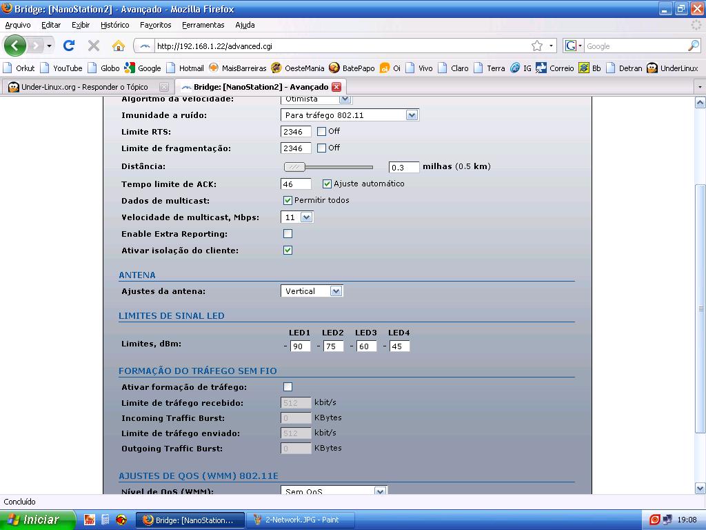

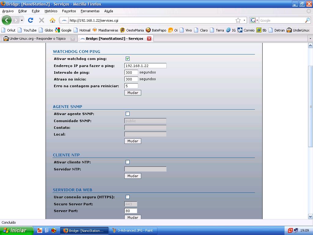

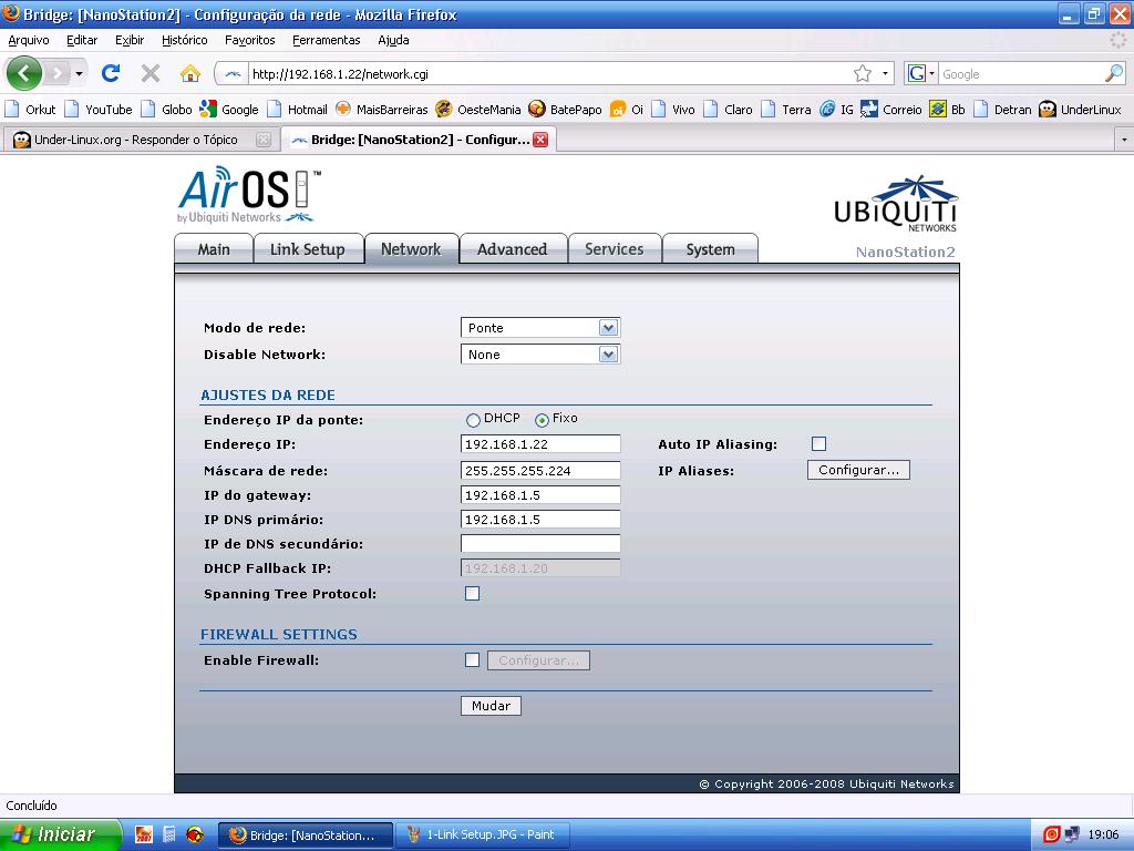

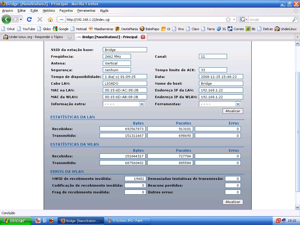

    Oi cristiano, sei que o tópico é sobre o wavion más vamos lá...
    Esse nano eu também apanhei muito no inicio, tive problemas pra dxar ele redondo, até critiquei ele aqui no fórum, tem algumas coisas que vc altera que dá muita diferença no final.
    Vou postar as configurações dos meus aqui (estão como ap) de repente vc consegue dá uma melhorada nos seus. Estou mandando em anexo alguns print-screen, aqui pra mim foi a melhor forma, estou com 28 clientes em 1 e 25 em outro com 128k e placa pci no cliente, o mais distante é cerca de 2km.
    Espero Ter Ajudado.
