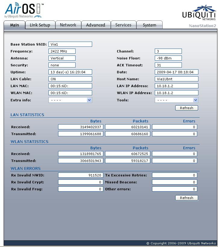

    pessoal tambem estou usando o ns2 para distribuir sinal, olha a minha tabela de clientes associados em anexo
    ele esta configurado em bridge e estou usando sem antena externa, tenho ele conectado em uma RB493ah, a maioria dos clientes é plano entre 200k a 400k, e tem uma lan-house que usa direto 512k
    até agora ta tudo bem, ele esta mais a fim de teste, pois os meus xr2 tinha queimado com a rb e tava sem nada para colocar no lugar, ai tinha o nano2 no estoque, esta melhor do que eu imaginava, to até pensando em deixar ele lá e guardar a painel rs

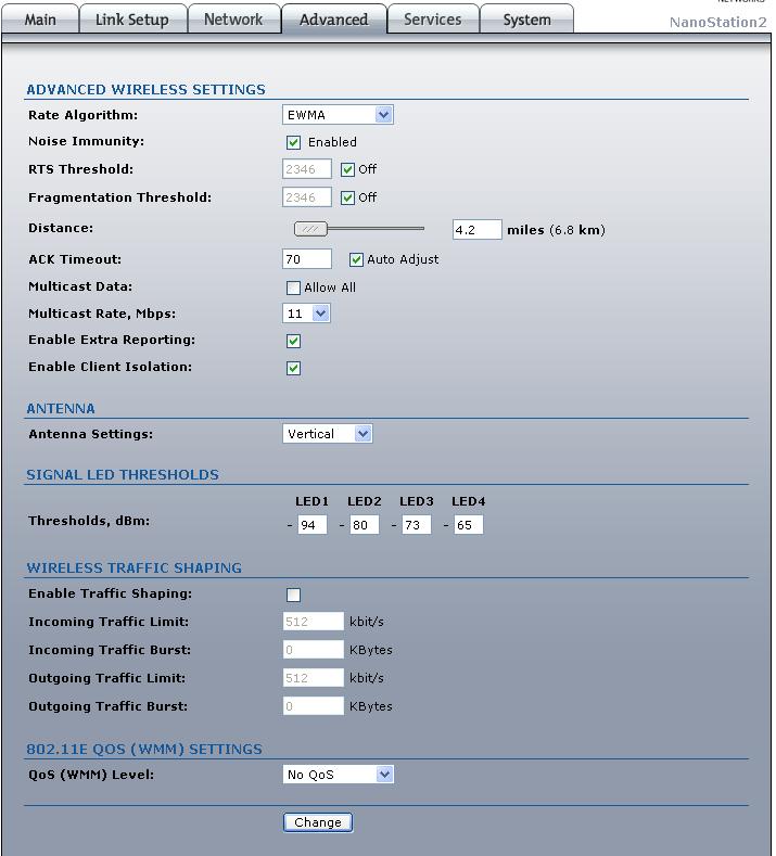

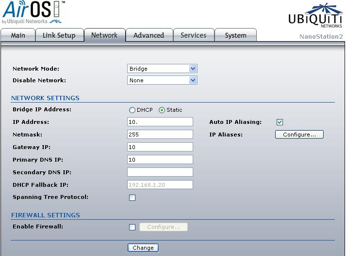

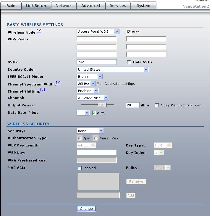

    amigo como vc pediu e o pessoal tb esta comentando eu to postando as configs do meu nano, lembrando que a versão ques estou usando é XS2.ar2316.v3.3.2.4257.090214.1451
    as aintigas o wds não funciona legal

    Uma das coisas que se diferencia nos Nano é o "Noise Immunity" que aparece lá na foto 4.
    É uma mão na roda.
    É uma mão na roda.
    realmente ajuda mesmo, outra coisa é o "Algoritmo da velocidade" nele vc pode definir em EWMA, otimista ou conservador
    É uma mão na roda.
    1929 o que ele faz?
  19. #39
    Noise Immunity - this option increases the robustness of the device to operate in the presence of noise disturbance which is usually generated by external 802.11 traffic sources, channel hopping signals and other interferers.
    Imunidade à ruídos - essa opção aumenta a robustez do dispositivo para funcionar com a presença de ruídos que normalmente é gerada por fontes externas de tráfego 802.11, canal salto (?) e outros sinais interferentes.
