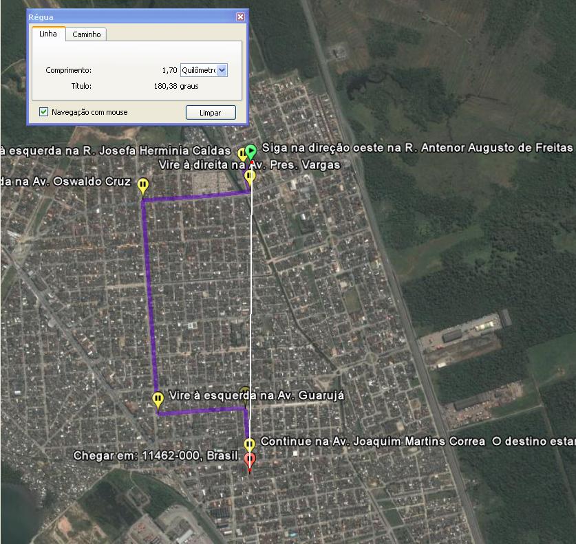

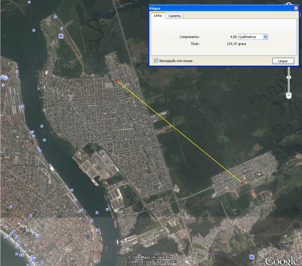

    galera hoje eu estava mechendu no sistema... e sera que com as hyperlink 90º 14dbi com wap354 eu consigo manda sinal um raio de quantos kilometros...
    eu ainda posso cojitar a ideia de usar as placas wireless ag530 ou greatek
    1 anexo... com omni
    2 anexo ... sera que consigo com as setoriais ?
    obrigado a todos
Nome:	         cliente com omni.JPG
Visualizações:	261
Tamanho: 	127,0 KB
ID:      	4191   Clique na imagem para uma versão maior
Nome:	         com setoriais.JPG
Visualizações:	170
Tamanho: 	138,4 KB
